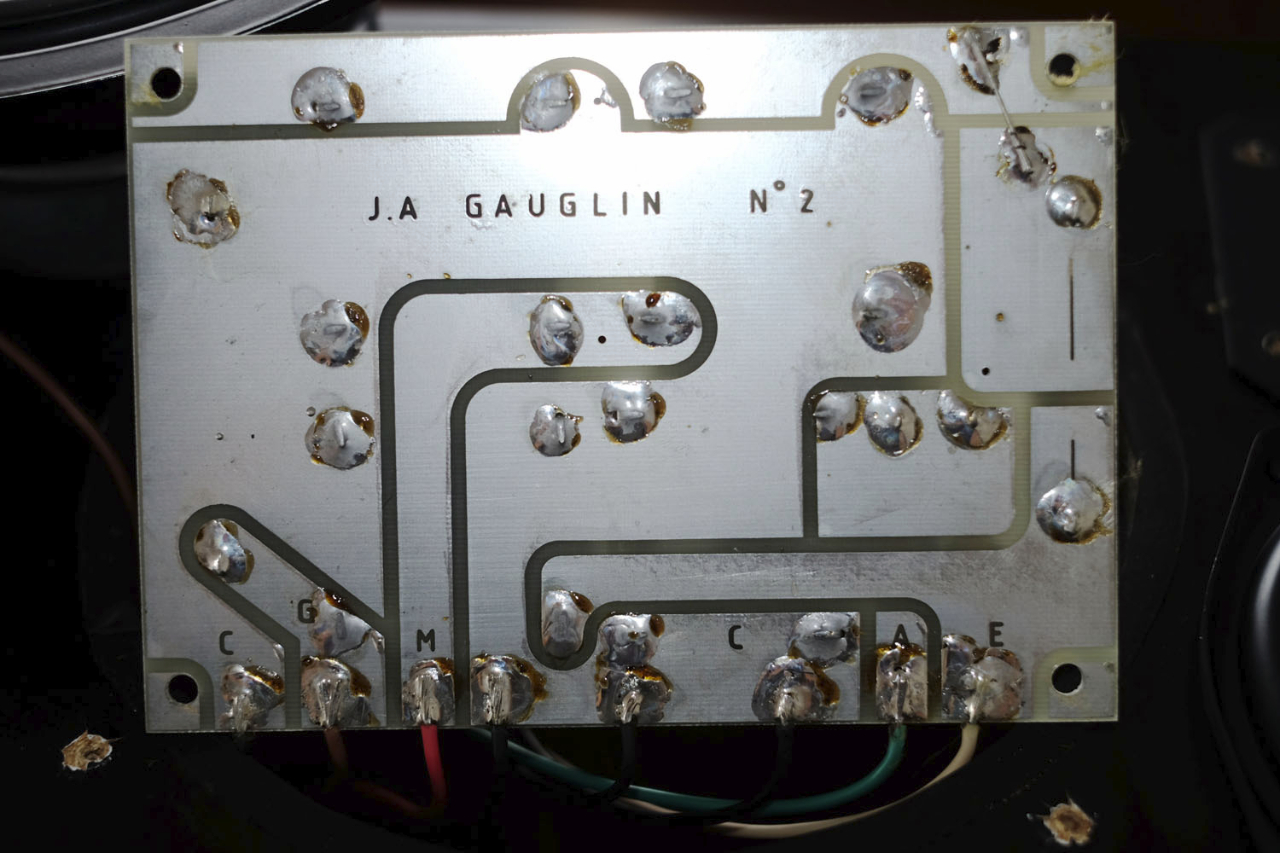

Le filtre... Il est pour moi, du haut de mon peu d'expérience, très beau! :), c'est propre! et costaud!
après, les composants, je ne sais pas s'il faut les changer... Vous me donnerez votre sentiment. En tous cas, par rapport a mes DB20, ça fait moins "bricolage"...
Je ferai un schéma un peu plus tard... a part les self, il y a 4 bipolaires:
47mF 63V
2X 4,7 mF 63V
22 mF 63V
Et un SETA RSC 8ohms 7W...
En ouvrant la seconde enceinte, je vois qu'un des condensateurs a fuit... Je vais donc tous les remplacer. Il semble que 2 soient polarisés (les 4,7)et deux non polarisés...

Merci se sont les 2 4.7uf sur le filtrage de l'aigu .
Des CEF ? Bons à changer par du scr mkp ?
Je pense que tu peux les brancher sans soucis sur l'au 117
