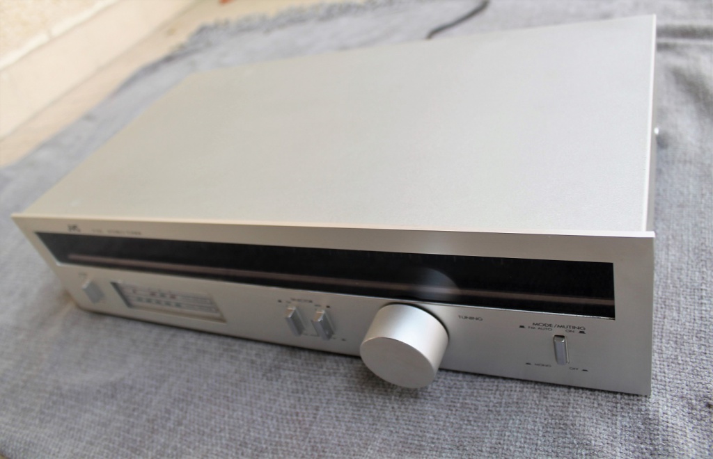

Petite photo après le nettoyage :

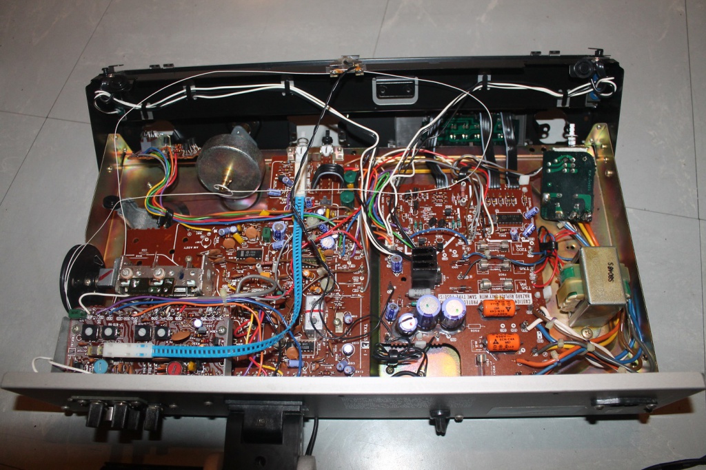

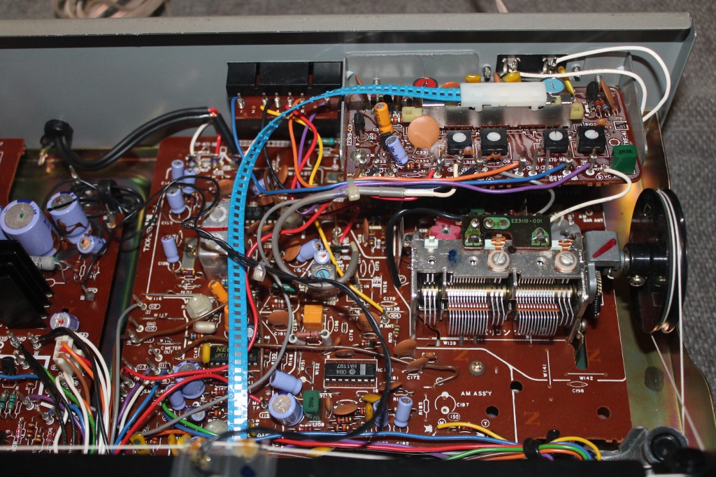

Les entrailles : ( Les cages )

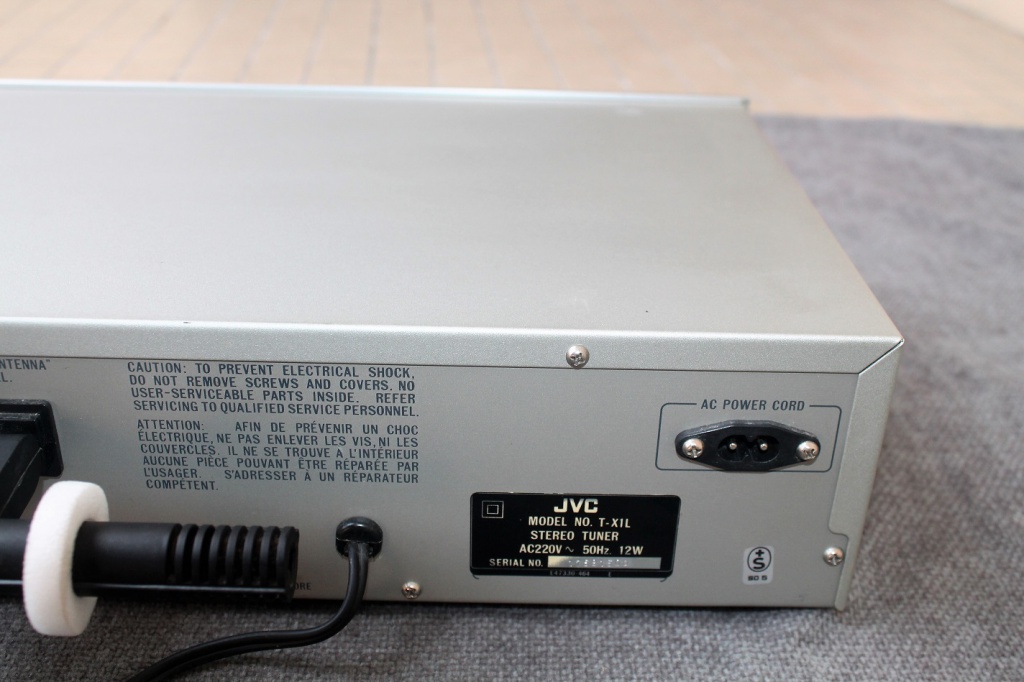

Ses petites fesses : ( il y a encore la mousse protectrice sur l'antenne )
Je suis assez étonné car le son est très clair et il a un super look ..C'est assez dynamique et les led permettent de régler au mieux la réception.
Il y a 2 led rouges et une led verte au milieu , afin de peaufiner celle-ci . Comme décrit ci-dessous !
Il est branché depuis hier soir avec " My Trash hifi " et il tourne parfaitement. viewtopic.php?f=70&t=53176&start=1590
Ce n'est pas un grand tuner mais la réception est très bonne. C'est sensible et il capte davantage de fréquences que mes autres appareils ! Son double éclairage est super sympa , c'est selon la bande que l'on veut écouter FM/AM.
