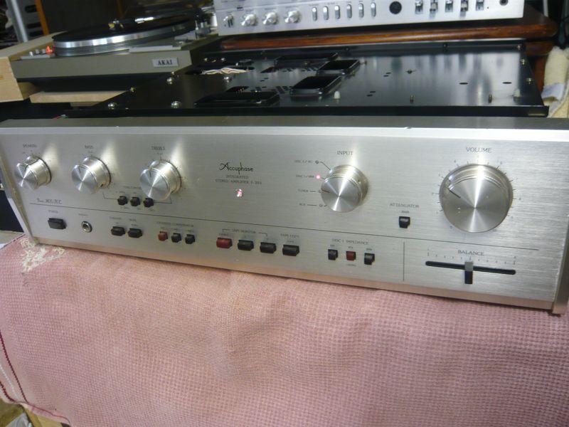

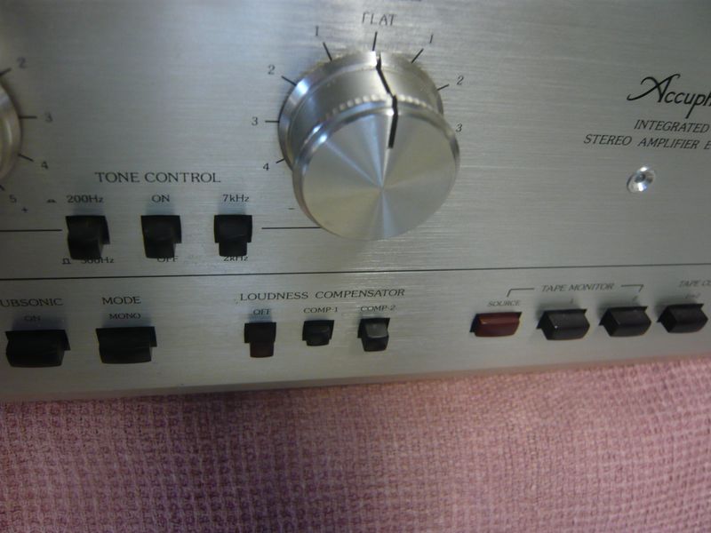

C'est le plus petit de la famille mais son poids annonce la couleur:plus de 15kg.
Ligne basse,façade alu massif légèrement anodisée,luxe et sobriété,profusion de sources et réglages.

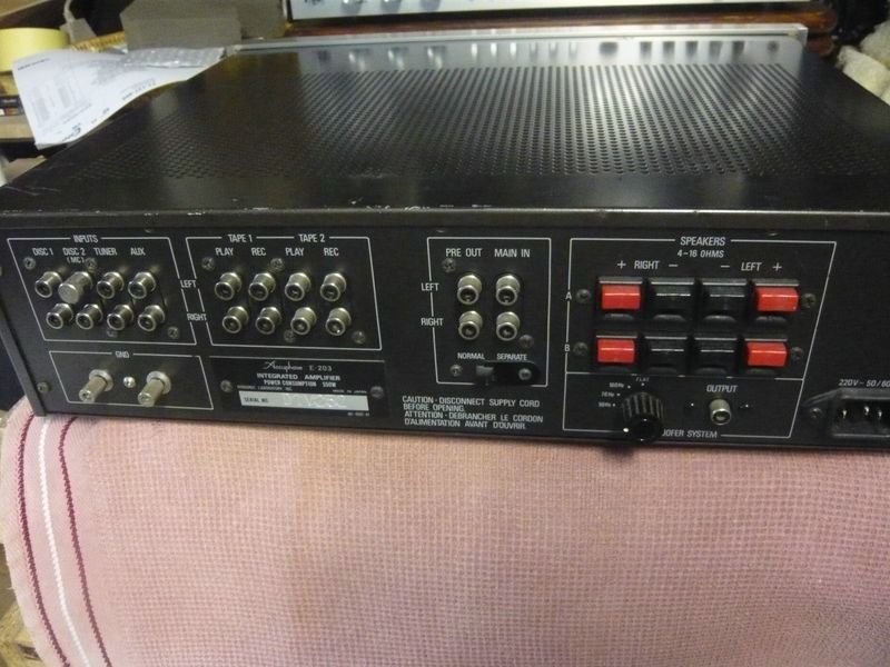

L'arrière bien fourni : phono MM,MC,2 tapes /mon,séparation pré/amp et sous les borniers Hps ,une sortie réglable pour alimenter un sub.

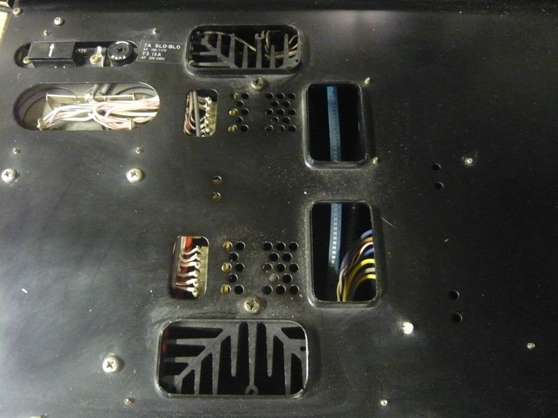

Bien sûr il me fallait l'ausculter ,démontage du capot supérieur et surprise....
P1260997 [800x600].JPG (93.08 Kio) Vu 13485 fois

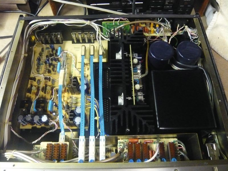

Une tôle noire de forte épaisseur dissimule ses entrailles...C'est tout simplement la plaque support de l'électronique : tout est suspendu,inversé :gne:
Retournement et enfin le voici à l'envers ou à l'endroit selon le sens :lol:
P1270003 [800x600].JPG (126.19 Kio) Vu 13480 fois
Le poids s'explique enfin par l'alimentation conséquente qui occupe la moitié du coffret

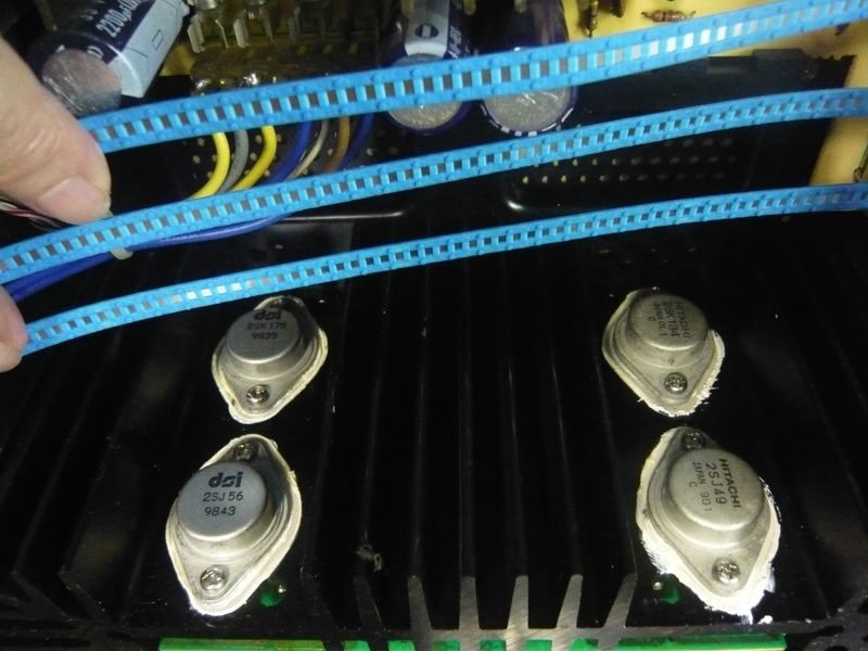

Transistors de puissance Mosfet et surprise : les deux canaux sont différents....un peu dommage à ce niveau.

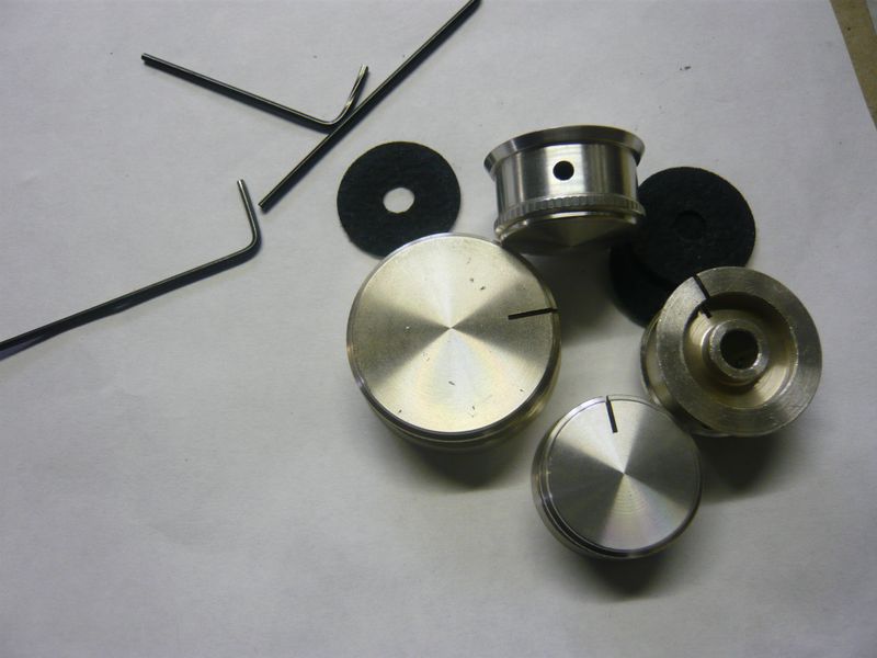

On m'avait signalé une perte de niveau,craquements sur un canal....tout simplement le sélecteur de sources desséré ,se mettant en travers,entrainant mal sa réglette de commande...l'occasion de démonter les boutons en alu massif,avec 2 vis BTR de serrage.
Dans la foulée,solvant + vaseline dans les potentiomètres,contacteurs etc...J'avoue n'avoir pas osé aller plus loin.

bonne pioche. Petite question concernant les transistors, n'auraient-ils pas été remplacés? connaissant le soin apporté par la marque à ses réalisations, c'est surprenant oui.

Bien sûr,deux transistors ont été remplacés.
Je voulais dire qu'il était dommage de n'avoir pu retrouver ceux d'origine.

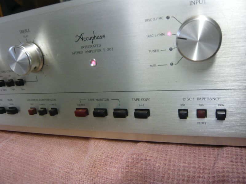

Salut dd83. Bonne pioche. C'est du costaud cet ampli. Il est bien chargé à l'intérieur et quelle grosse alim. Sur la façade je vois Disc 1 impédance. A quoi ces reglages servent-ils ?

:hello: C'est l'adaptation à l'impédance de charge de la cellule MM (aimant mobile),la plupart sont à 47K ohms.
