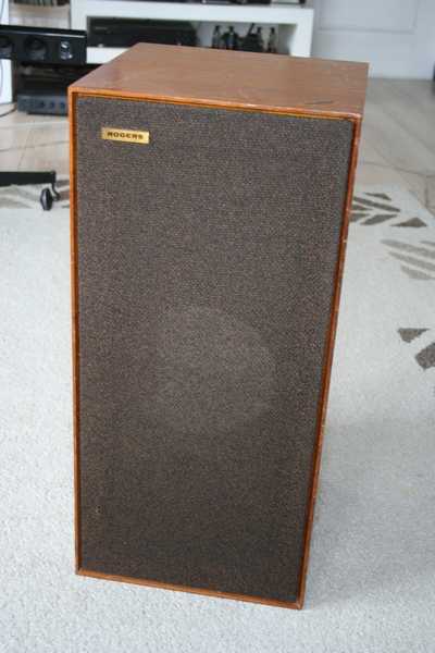

J'ai récupéré ça aujourd'hui
Au premier regards, ce qui marque c'est la qualité de fabrication. Nous sommes en présence d'une enceinte en bois massif, ce n'est pas du MDF ou contre plaqué. Les mousses intérieur sont parfaitement bien collé, et cette colle déborde sur la face arrière pour bien fermer les boites.
Je n'ai pas pu les écouter encore, puisque les boomer sont HS, mais les tweeter sont en parfait état semble t'il : HF1300, et HF2000
Tous le monde me dit quelles sonnent superbement dans les aiguës médium, je vous dirais ça une fois les boomer réparé !
mais les boomer sont mort... je vais voir comment je peux les refaire, je pense que c'est une paire d'enceinte qui mérite qu'elle soit refaite...Au premier regards, ce qui marque c'est la qualité de fabrication. Nous sommes en présence d'une enceinte en bois massif, ce n'est pas du MDF ou contre plaqué. Les mousses intérieur sont parfaitement bien collé, et cette colle déborde sur la face arrière pour bien fermer les boites.

Des spendor ? C'est le gros lot si tu trouves des HP, j'ai l'impression.
Edit : je rectifie. Rogers LS3/6 BBC studio monitor.
Belle prise effectivement, je pense que ça vaut largement le coup de tenter de remettre en état.

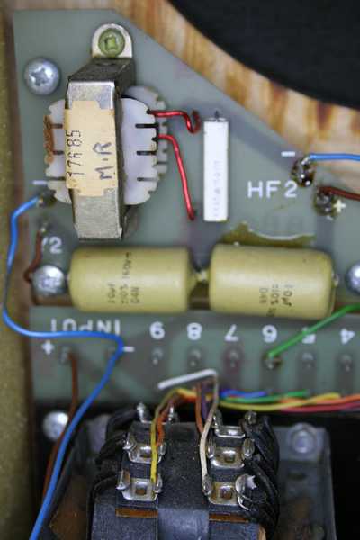

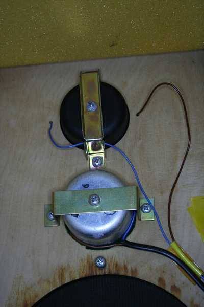

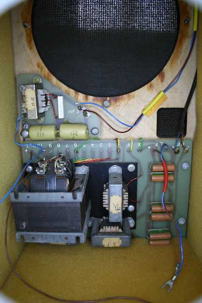

Quelques photos complémentaires :

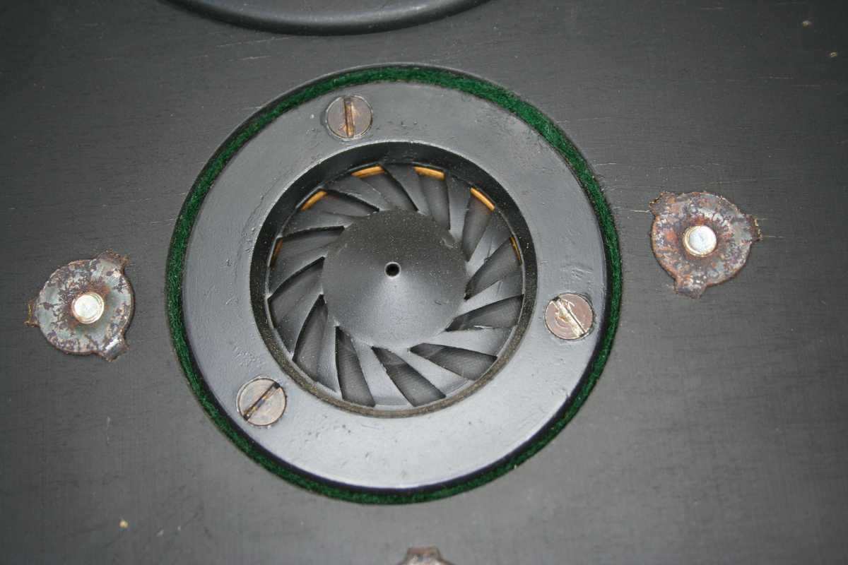

Quelques photos plus précise des boomers :
Le boomer en noir n'est pas coupé au niveau de la bobine, mais frotte énormément. Il est peut-être récupérable.
Le seconde est percé à la base de la membrane, membrane blanche (nouvelle membrane ?), le cylindre pour la bobine est plié en accordéon, et bobine coupé. la suspension blanche est en bonne état.

Je vais essayer de réparer la membrane blanche, et la bobine. Je suppose que c'est une membrane d'origine. La bobine est coupé visiblement juste au bord (ouf !). J'ai commencé mes recherches sur le bextene, nommé chimiquement HIPS. Et je me demande si ce n'est pas du blackson tout simplement ? (je vais regarder la composition chimique du Blackson pour voir, j'ai un pot à la maison).
Mais la membrane est cassé à plusieurs endroit, sur sa base, proche du cylindre qui porte la bobine.
Le cylindre qui porte la bobine est complètement mort, il faut le remplacer. Je vais tenter de trouver/refaire un cylindre, et repositionner la bobine dessus...
