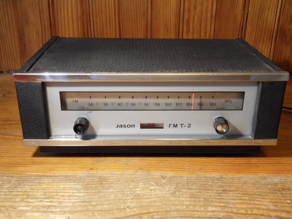

Poursuite de l' exploration de l' offre "française" en tuner de qualité.
Ce tuner Jason est uniquement mono et ne reçoit que la FM.
Il n' est pas sans ressemblances avec les Hi-Tone et autres Esart et certains aspects
laissent à penser qu' il peuvent sortir de la même fabrique, ils utilisent des éléments communs
en tout cas.

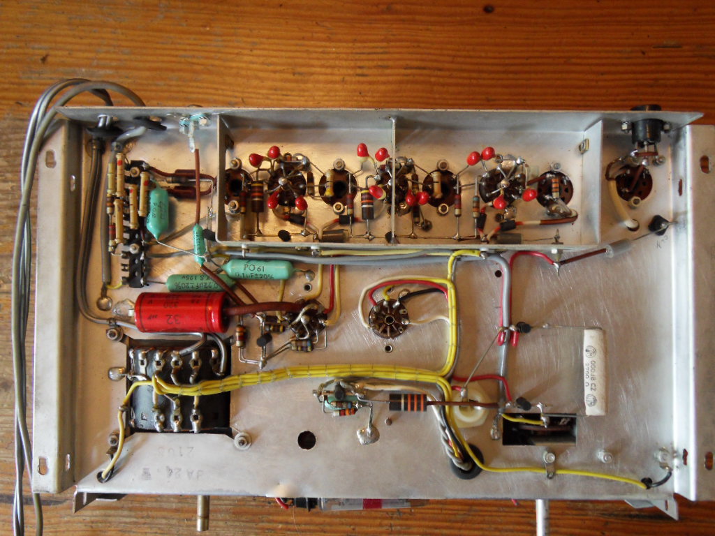

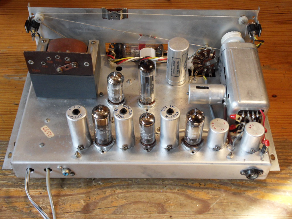

La disposition des éléments internes du Jason est un peu différente ainsi que le chassis.
Le redressement se fait par valve, et il n' y a pas de self de filtrage. la connectique est simplifiée
ce qui n' est peut être pas sans avantage.
Il devait se situer dans une gamme de prix intermédiaire.
En dehors de la façade qui s' est fêlée durant le transport cet exemplaire est en très bon état
tant esthétique que fonctionnel, je n' ai été amené qu' à changer un seul condensateur chimique.

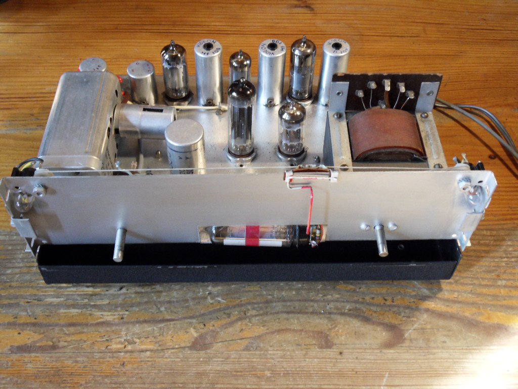

Il faut dire que la fixation de la façade en verre est aberrante, coincée (mal) par des éléments
métalliques.
Pour ce qui est de ses qualités techniques, c' est celui qui fonctionne peut être le mieux.
Il faudra que j' en passe par la case réalignement pour tous pour grignoter ce qui peut encore se gagner.
Ces tuners sont très proches, les différences faibles mais audibles ( état ?)
L' écoute est très belle,avec un grande transparence, les graves sont un peu ronds mais
cela donne des voix avec du corps, une présence sensuelle, mais très pure aussi,
l' équilibre est réussi. Pour la sensibilité et la sélectivité, je les trouve meilleures sur ce Jason.
Pour ceux que la mono rebute, je leur conseille d' essayer ce type de récepteur. ( la magie du tube !)

L' appareil est arrivé très poussiéreux, mais dessous... juste un peu de Miror
pour retrouver le brillant d' origine, il n' y a que quelques petits points d' oxydation
sur le dessus du chassis. Dessous c' est neuf. Je n' ai pas l' impression que des cales en
caoutchouc bloquaient la façade, elles ne pourraient pas s' intercaler par manque de place,
il faudrait ajuster les rainures de réglage (photo trois) en les allongeant à la lime de quelques dixièmes, car là c' est en butée.
J' ai essayé d' y glisser, comme sur les Esart, un "caoutchouc" mais trop épais, juste une petite cale en papier fort ?
comme sur les Esart pour ajuster au coin des façades l' épaisseur. Cela fait d' ailleurs un peu bricolage.
(J' ai déjà eu de la casse sur un petit Esart, pas encore présenté, les caoutchouc, ayant bien plus mal vieillis que les chimiques,
la façade pouvait bouger, elle s' est brisée au passage de l' axe du réglage des stations, c' est un point faible à surveiller.
Si possible demander pour un envoi le démontage de cette façade).
