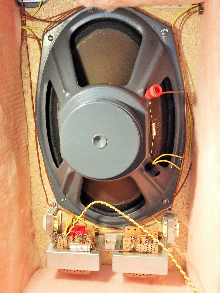

Des enceintes similaires par la conception, mais de volume un peu supérieur (?) mais modifiées, ont été déjà présentées, dans la rubrique Esart Ten par Valère.
Mais celle ci regroupe différents modèles, et je trouve que ces enceintes valent bien un sujet spécifique.
Les références de ce modèle me sont inconnues , seul étiquetage, ceci; ( connues maintenant !)
Des enceintes quatre voix, composées d' un elliptique Audax 32x21, d' un médium Audax HIF 13 H traité me semble t il, (celui à gros aimant),
d' un premier tweeter aussi Audax, le Tw10 E et en super-aigu, un Kef 27. Un réglage médium à trois positions, la position douce
abaisse aussi le niveau du TW10. Le coffret mesure 705x405x260mm, bien réalisé, avec un petit coffret propre au médium,
généreusement rempli d' une première couche de laine de verre, d' un joli rose, collée sur les parois et ceci complété par un sac rempli aussi de
laine de verre, d' un jaune plus classique, qui comble le reste du volume. Le petit volume du médium est bourré aussi, très serré. Un beau plaquage,en bel état, finit le tout. Le bornier est bien d' époque ! fin des années 60, 70.

J' ai déplacé le condensateur ( changé) sur le filtre, un peu plus éloigné des vibrations.
est ce une bonne chose ?
Une résistance se cache sous la laine de verre; elle atténue le médium en position
"moyen" qui n' est pas atténué en position "fort"
La voici
Derrière le contacteur de réglage du "médium"
le médium, j' ai pensé à ouvrir sur l' arrière son caisson,
il faudrait essayer ? On voit aussi un embrèvement (est ce le bon terme ?)
pour l' appui du médium, un travail pour la mise en phase ?
Ce petit monde vu de devant, avec les chanfreins du grave et
du médium
Le support du tissu de protection se démonte très facilement
pour accéder au réglage

je vois deux résistances dans le filtre. Une de 10 ohm et l'autre de 4,7. C'est elles qui te servent pour les 3 réglages, fort, moyen, doux.
Ne connaissant pas les caractéristiques des hp grave et médium, je suppose que par exemple en position fort, le signal n'est pas atténué. En moyen, il parcourt la 4,7 et en doux la 10.
Mais l'impédance change... à moins qu'il y ait une 3eme résistance ?
Bref, tu auras compris Christian, il ne te reste qu'à relever le schéma du filtre. 4 selfs, 2 condos, deux résistance et un commut 3 positions.
Par ailleurs, ton impression d'écoute par rapport aux Dahlquist est très intéressante. Tu es en train de t'apercevoir toi-même, que des hp à équipage mobile lourds, certes très linaires de part le traitement de leur membrane et de part leur filtrage amont qui est une usine à gaz :
-Bouffent de la dynamique.
-Bouffent des détails.
-Nécessitent des électroniques très puissantes qui alimentent la caisse du C.E d'EDF... et ces électroniques puissantes sont difficiles à construire, tu as pu le constater.
Nous revenons donc toujours au même point... le rendement... un hp lourd ne peut pas, c'est physiquement impossible, lutter en dynamique sur les transitoires (la musique n'est faite que de ça) avec un équipage mobile plus léger, qui, à puissance de moteur égale, accélèrera beaucoup plus vite... et t'offrira donc plus de détails, plus de vie...
C'est ça que les fervents du bas rendement et surtout des boites à godasses ne veulent pas comprendre. Soit par ignorance, soit par mauvaise foi.
Tous te diront ; Faut pas se louper, une enceinte à haut rendement, sa gueule. Oui si elle est mal réglée. Et puis, franchement, la musique est elle toujours douce, toujours feutrée, toujours monocorde ? Demandez à un trompettiste...

Bonsoir
Merci Jean François et Alain
les schéma est relevé, plus qu' à le mettre au propre. Je vais essayer le petit logiciel proposé par Yves.
Pour le poids de la membrane du 32x21 la différence de 6 ou 8 grammes sur une trentaine
n' est pas négligable et avec un moteur plus puissant la version H doit faire effectivement mieux.
Mais s' en pouvoir me figurer la différence, je n' ai pas l' expérience.
Quand je pense qu ' il y a une bonne année, je n' ai pas acheté deux qui étaient en vente, allons,
tu n' en auras jamais besoin.
Je peux donc afficher E50 série 2 ? Cela correspond bien à la E50 en un peu plus volumineuse.
Ce serait des HIF 13 quatre couches ? mais même avec un rendement inférieur si c' est ceux là, ils sont ,
je trouve encore trop présents, avec cette réserve que l' appréciation n' est pas définitive.
( je les trouve de mieux en mieux, un petit béguin)
Christophe

Mise au propre, l' informatique n' étant pas mon univers
j' ai du passer par une impression et un scan !
Je ne connais pas les valeurs des selfs, la valeur des résistances est en ohms.
Sous réserve d' erreur(s) !
Christophe
Christophe

Bonjour Christophe
Tu es sûr de la valeur de 5uF en // sur le 32x31 ?
- chm
- Messages : 1052
Re: Esart Ten Quatre Voix E 50 série 2
Bonjour Jean François
Oui, cela m' a un peu surpris
Christophe
