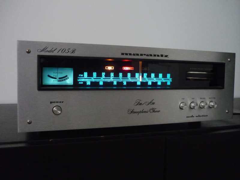

Voici le petit Marantz 105b
Avant même l'écoute, ce tuner séduit: la sérigraphie, le gyro-touch, l'éclairage bleu vert (bien qu'il apparaît bleu sur les photos) qui apporte un peu de douceur.
A l'usage, il est très agréable, son chaud, voix très présentes, c'est détaillé.
De même il est très sensible, il capte facilement en stéréo mais il est plus à l'aise avec une antenne filaire que raccordé à l'antenne collective. Sur cette dernière la majorité des radios présentent un grésillement de fond dès qu on est en stéréo comme s'il captait un peut trop. Pas de problème avec l'antenne filaire même si la stéréo est plus capricieuse.
Pour une écoute sans fatigue, dans son canapé, une seule faible lumière dans la pièce, l'éclairage du Marantz fait le reste... A savourer

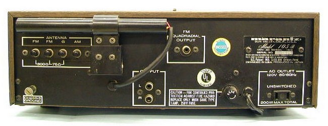

belle acquisition bien vintage et en super état si l'on en juge par tes photos.
Tu as un joli petit tuner de chez Marantz avec un CV de 3 cages FM et 2 cages AM. Il est très propre, bravo.
A savoir pour les amateurs : il existe le 105 et le 105 B. Ils datent tous deux de 1973-1974 et coutaient à l"époque
170 dollars US.
Généralement chez Marantz, la différence entre les deux est à trouver dans la largeur de l'appareil qui change.
Ici non, 105 et 105B font tous deux 360 x 120 x 280. Attention, sur le net il y a beaucoup d'erreur à ce sujet.
J'ai pris les dimensions dans les "service manuals" des deux appareils.

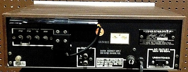

La différence est à l'arrière de l'appareil :
105B a une sortie "QUADRAL OUTPUT, qui servait à écouter des programmes en quadriphonie à l'époque grâce à un petit
appareils que l'on branchait à cette sortie.
105 n'a pas cette sortie. Tout le reste est pareil.
J'ai cependant pu lire que 105B serait plus rare que 105 à cause du fait qu'il n'aurait été produit que 1 année pour 3
années du 105.
A voir donc.
Bonne écoute à toi

Merci pour la précision Venance.
Je sais à quoi sert cette sortie maintenant, au début je pensais que c'était pour mettre l'antenne mais quand j'essayais de mettre le câble... je me disais

Très joli tuner ! Y'a le muting dessus ou pas ?

Oui le muting est présent, le bouton le plus à droite.
