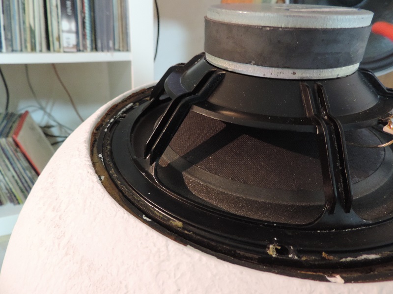

Place à la réparation maintenant. Elle fut très simple, pas de gros travaux à prévoir dessus. Premièrement sortir les boomers, et l’amortissement, tout bien nettoyer ainsi que l’intérieur. Dépoussiérage de l’extérieur et des caches des tweeters à l’aide d’une brosse pour chaussure (poile de sanglier). Une fois cela fait, comment refaire proprement l’extérieur ? Suivre le tuto du site passion Elipson ou pas ? L’idée de la mosaïque comme Christophe est exclu car trop de bords sur celles-là :whistle: J’en discute avec mon père et il pense comme moi, un simple coup de pinceau suffira. Mais pas le temps, je dois partir pour ma semaine de cours. J’attends donc avec impatience la fin de la semaine pour les finir. Je reviens, plus de boule dans l’entrée, pas non plus dans « ma pièce » et là je me dis « mais je suis con, elles sont déjà peintes papa adore peindre » effectivement j’avais raison plus besoin de les peindre, c’est déjà fait ! Il ne me restait plus que changer les suspensions des boomers, chose que j’ai déjà fait sur ce modèle et qui donc fut très simple. Puis il fallut récupérer des caches pour les boomers, chose faite auprès de MR DiStefano. Concernant les filtres, je n’y ai pas touché … et pourtant je n’ai qu’un seul condensateur à changer sur chacun d’eux !

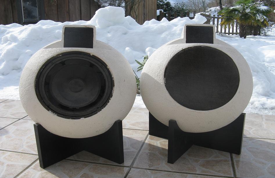

Les voici chez Hervé

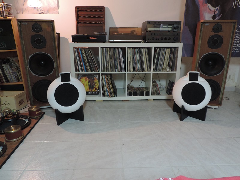

Puis chez moi une fois fini.

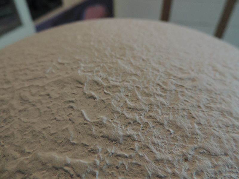

Vu détaillé du staff

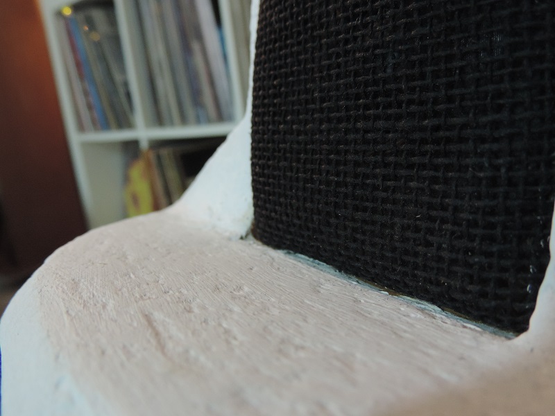

Le cache en tissu chapelier

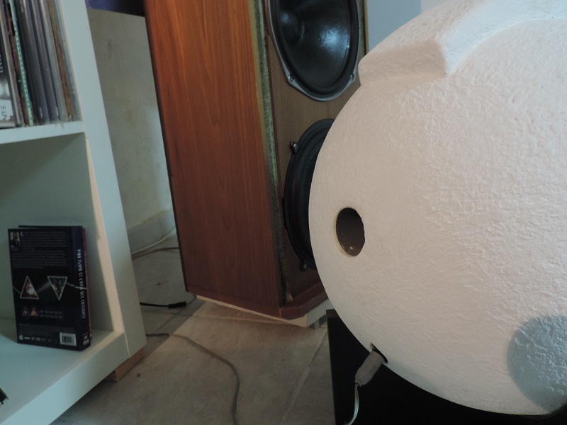

L'event arrière

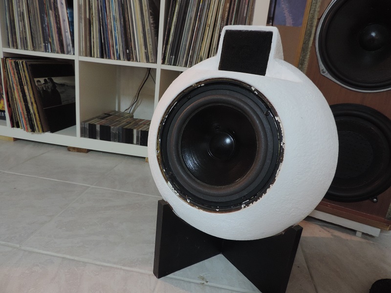

Détail du boomer

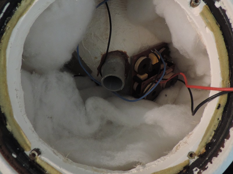

L'intérieur on a ici le "trou" pour le résonateur dans lequel l'évent est raccordé.

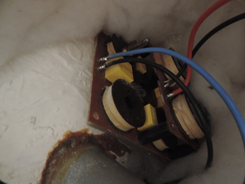

Et le filtre

Elles sont brancher sur mon Technics SU-8080, avec comme source Dual 1019 avec une Nagaoka MP110 ou Technics CDX530E. Je ne peux pas faire de comparaison car je n’ai pas d’enceinte de volume équivalent.
Le placement est relativement aisé il faut juste faire attention à l’event arrière.
La première chose qui frappe, est la spécialisation. Je les utilise posé au sol (sur un support rigide ça devrais être beaucoup mieux) écarté d’environ 2m mais j’ai l’impression que les instruments sont à ma hauteur et disposé dans tout l’espace avec une belle profondeur et les voies juste en face de moi.
Malheureusement à cause de leurs assez faible volume elles ne descendent pas très bas (60hz il me semble) et deviennent fatigante si on leurs demandent de beaucoup descendre dans le spectre. L’aiguë est très bon assez fin et défini, mais devient un peu criard quand ça commence à monter très haut.
Comme elles sont branchées avec les Ditton 66 qui sont de rendement à peu près équivalent, j’ai évidemment fait une comparaison, et là, c’est la claque. Elles ne tiennent absolument pas la comparaison, que ce soit au niveau de l’ampleur, l’impact, la définition. Il n’y a que dans la spécialisation ou elles font jeux égal, voir peut être même un avantage pour les 402. Mais tout ceci est normal, elles ne jouent pas du tout dans la même cour.

Je ne suis pas déçus, mais il faut quand même avouer qu'il y a mieux, mais aussi largement pire :tinostar: J'ai des condo plastique de la bonne valeur, mais il faut que je joue du fer à souder dans un endroit assez petit alors je ne suis pas très chaud pour le moment.
