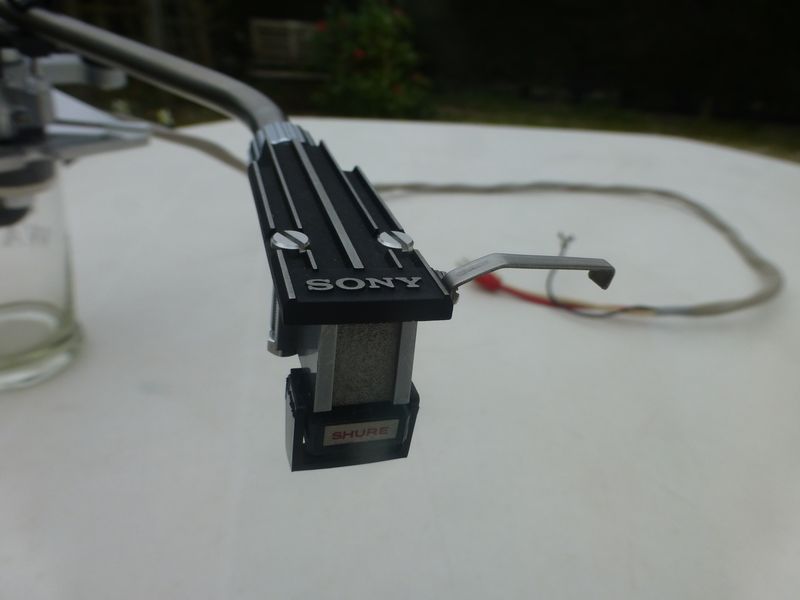

Bon aujourd'hui on est demain alors voici ce que j'ai trouvé pour la Thorens 318, il est monté sur la platine que j'ai fabriqué pour la Thorens sur la base de montage de l'embase d'origine pour ne pas faire d'autres trous.
Certains avaient deviné qui j'étais, quand j'ai eu la platine j'ai tout de suite pensé à ce bras pour la 318 et chance sur le BC deux jours plus tard il est apparu.
Un gentil membre du Forum Vert avec qui j'avais dû conversé il y a quelques années, merci à toi Alex :hello: , en fait il y en avait trois à vendre,il m'a donné le plus mint je pense.
Ce bras est archiconnu, la fabrication est de qualité , c'est clairement un ton voir deux au dessus du Thorens d'origine.
J'ai conscience qu'il y a mieux mais je n'ai pas voulu trop aplatir ma bourse; le prix était doux. :jap:
Le montage ne comporte pas de VTA c'est dommage, je vais en faire un plus tard, les rondelles noires sont des entretoises de jeu de direction de vélo bloquées par le gros écrou de serrage.
Je pensais qu'il y avait une prise rapide de connexion du câble mais non, câble abimé d’ailleurs il est coupé sous la gaine sur une voix à 10cm de la prise (j'étais prévenu).
Plusieurs autres photos du lève bras et du porte cellule, remplacé certainement par le Sony (plus rigide) dernièrement trouvé sur la toile, de l’anti-skating qui fonctionne.
Le tube du bras est couleur titane, couleur seulement.
Le montage se fait à 222 mm et le diamètre du pivot est de 23 mm et non 25 comme indiqué dans VE.

Bon encore du taf pour le montage et réglage.
A plus sur la platine.

Tu as raison la courroie est souvent HS, pas sur celui-ci, des tofs du montage sur la 318 en transfert.

Câble coupé dans le coude, je cherche une prise complète de remplacement mâle femelle, je trouve pas.
Des idées?

pas d'idée, car c'est du tout-moulé-d'un-bloc, donc on change tout.... :-/
Je crois que c'est la petite faiblesse du RB200 :autralia:
Je crois que le mieux est de partir d'un nouveau câblage de bras, vers 2 prises RCA femelle en sortie de plinthe, puis câblage RCA/RCA classique vers l'ampli.
C'est aussi pour moi la bonne solution et la plus fiable dans le temps. :yes!:
