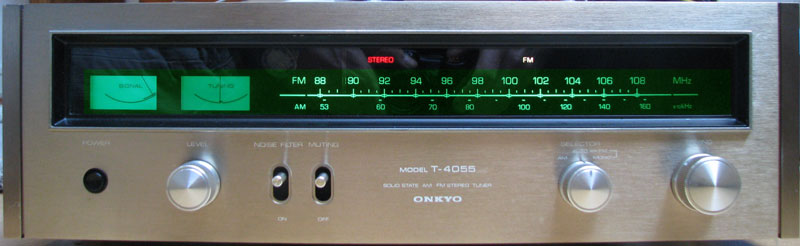

Mais le voilà arrivé :
Visiblement, c'est un exemplaire destiné au marché anglais (prise à fiches plates + adaptateur). Etat impeccable, presque irréprochable, esthétiquement… pas vilain, même si cette couleur « champagne » jure un peu avec mon Arcam 7… mais ça serait pire avec un façade argentée.

En façade de droite à gauche : la molette du curseur, le sélecteur de fréquence (AM-FM auto-FM mono), un interrupteur (Muting) qui coupe le son, un réducteur de bruit (Noise filter) sans effet perçu (peut être tout simplement parce qu’il n’y a pas de bruit), une molette « Level » qui doit être régler le niveau de sortie (voir plus bas).

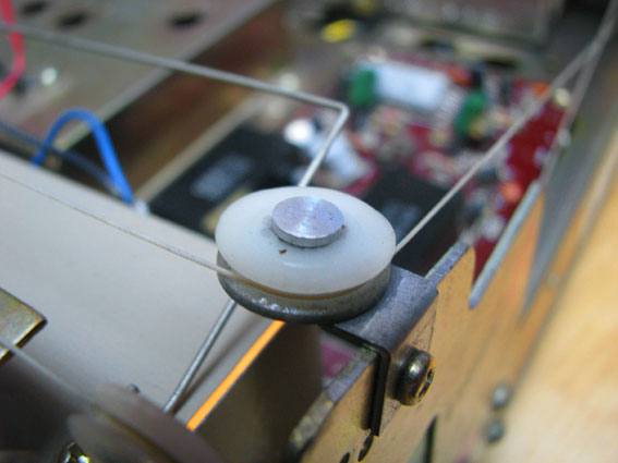

Ce matin, je suis réveillé par France Info sur Iphone… horreur ! Vite j’allume l’ampli, le tuner, je fonce sur 105.5… mais le curseur reste bloqué aux alentours de 95 mhz, après le bouton tourne, mais dans le vide. Illico je démonte, c’est quand même génial ce système de fil et de poulies, on dirait du Mecano…
Il suffit d’aider un peu le fil et ça passe, je nettoie et je graisse un tout petit peu la règle d’aluminium qui est sous le fil du curseur : à un endroit il y a une sorte d’encoche et c’est quand le curseur atteint ce niveau-là que ça coince. Un peu de WD-40 au niveau du moyeu de la grosse poulie blanche en haut à droite, quelques essais dans les deux sens, ça a l’air de marcher…
