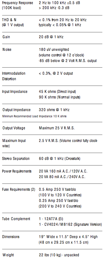

Voici un copier coller de ses mensurations :

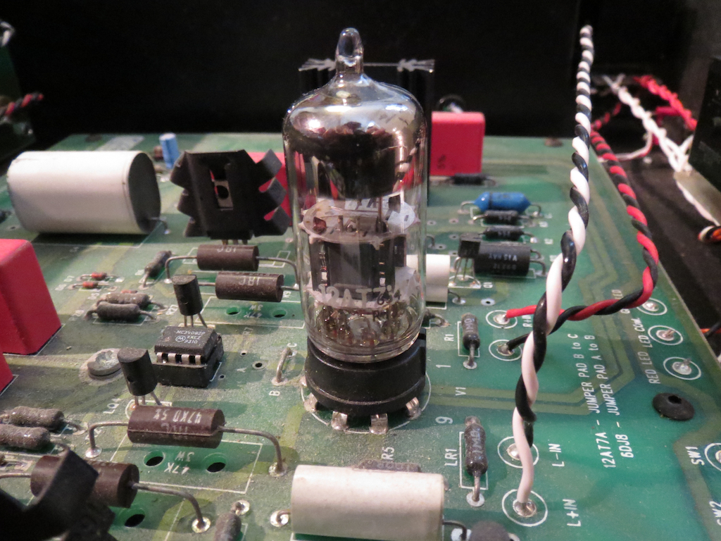

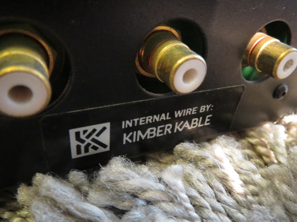

On poursuit la visite avec ces MKT Wima & MIT et au fond, le câblage - spécial parait-il -. En tout cas il relie le tout comme il faut, donc tant mieux.
On distingue des trous d'aération sous les résistances
Voici une vue aérienne. On pourra noter qu'il y a eu un peu de relâchement coté torsadage du câble près du contrôle de volume :colere:
L'ensemble semble bien pensé, mais n'ayant aucune expérience dans le domaine des tubes, je vous laisse commenter avec plaisir !
Enfin, pour finir, voici une vue de la loupiotte.
La notice parle d'une 12AT7A, mais ici on a droit à une 12AT7WA :gne: il s'agirait d'une version faible bruit
Je ne connais pas son nombre d'heures de vol, et ça me chagrine un peu.
