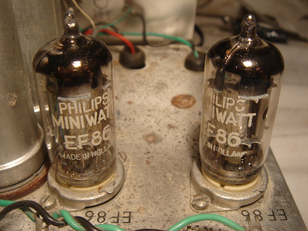

Tous les tubes sur mon exemplaire sont des Philips d'origine, exception pour les EL81 dont le marquage est effacé :
Les EF 86 :
Les EF 86 :

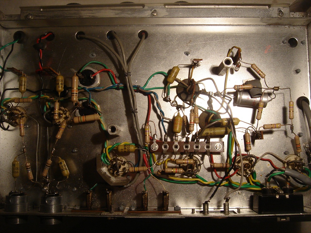

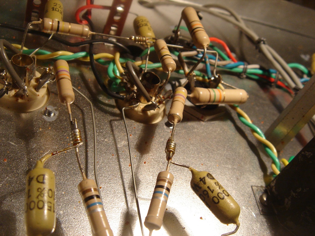

Et voici le dessous, pas très jovial mais un câblage en l'air qui tient le route :
Et voici le seul condo que j'ai remplacé par un F&T
