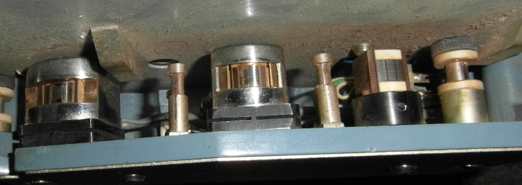

ça pour la robustesse , je veux bien le croire
je viens de voir qu'il y a 3 vitesses ; 9,5 ; 19 et 38 cm/s
voici une photo des tetes :

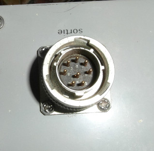

j'ai le cable d'alim heureusement
par contre , je vais me mettre à le recherche d'un cable pour la relier à ma chaine hifi
ou trouver des infos pour faire un cable moi meme
voici une photo du connecteur de sortie
est ce que c'est du XLR ?

je viens de m'apercevoir que le bloc tetes est amovible et ça c'est genial
si je pouvais trouver des blocs tetes en 2 pistes et en 4 pistes ça serait super

Message par Rinaldo »
:cow: Peux-tu faire un gros plan de la face avec les boutons ?
Et la prise n'est pas une XLR, c'est du spécifique. Elle ressemble aux prises aux normes "militaires".
Pour le brochage aucune idée :gne:

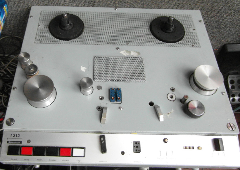

Message par jeanmarie54 »
voici une autre photo :
la tete est retirée

Il n'y a pas de vu mètre car c'est un magnéto que l'on branchait en sortie de console et qui était "aligné" avec la console de mixage. Si tu veux t'en servir en hifi, il te faudra mettre des vu mètre en entrée, mais comme il n'y a pas de réglage de gain...
Sinon pour les bobines, il s'agit du verrouillage pour les plateaux. Les bandes sont elles montées sur noyau. On en trouve surement dans le commerce.
Si tu dévisses le bouton moleté tu doit trouver quelque chose qui ressemble à une étoile de bobine classique (au moins la partie inférieur du système d'entrainement.
