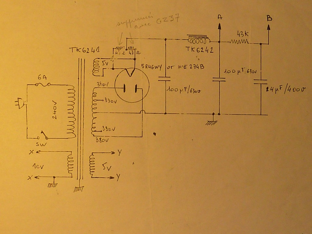

L' alimentation
Le condensateur de 100µF entre la valve et la self de filtrage est une aberration .... Avec une 5R4GY, il ne doit pas dépasser la valeur de 4 µF sous peine de "pomper" la valve à chaque allumage, et de réduire sérieusement sa durée de vie.

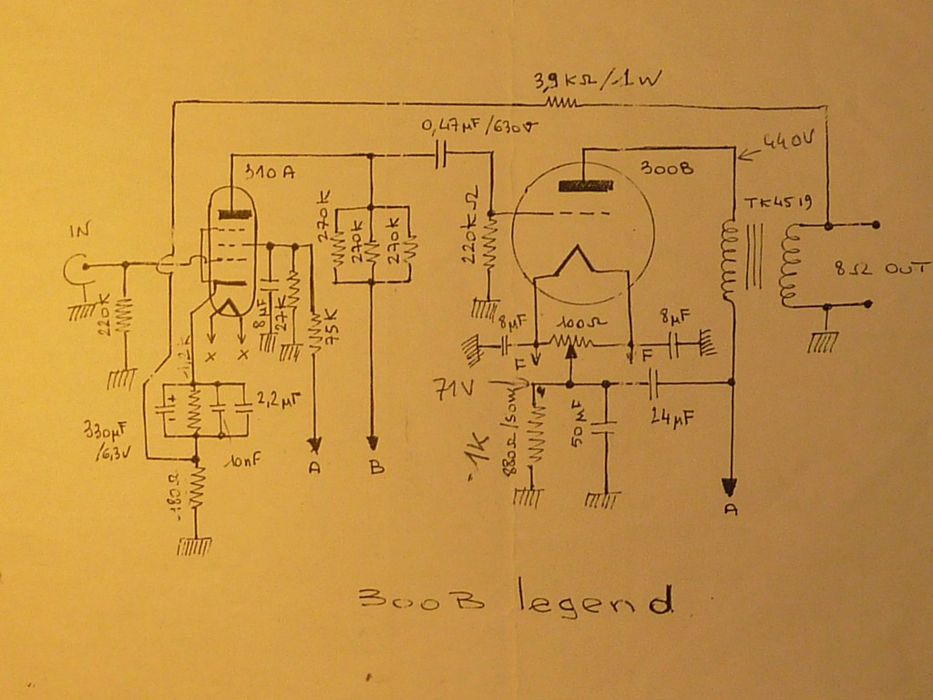

Le circuit Audio
C' est dans cette partie que l' on peut se rendre compte de la simplicité du circuit ... entre l' anode de la 310A et la grille de la 300B, un seul condensateur sur le trajet du signal

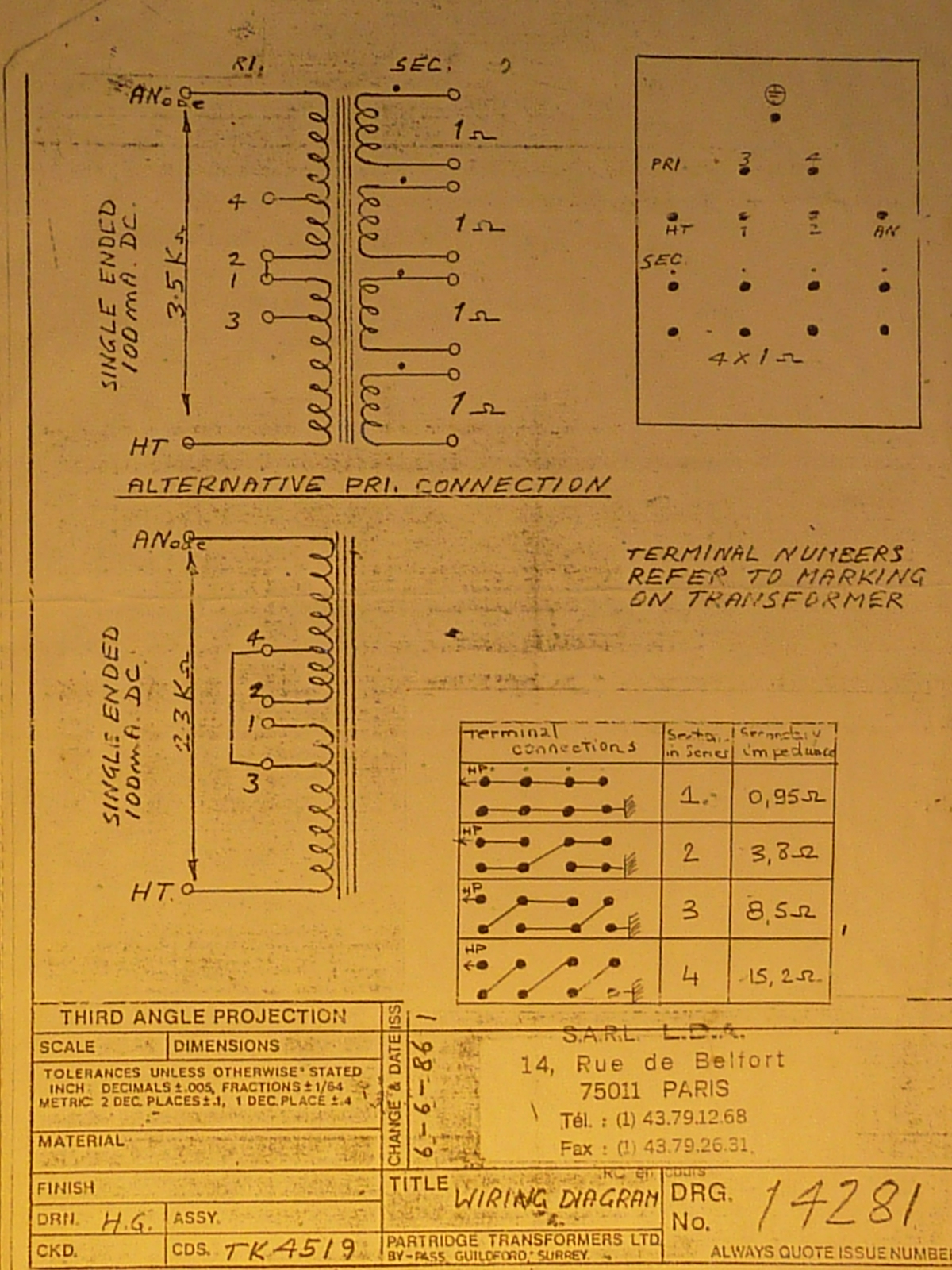

Les transfos Partridge
En dehors des transfos d' alimentation, des selfs et transfos de sortie, et quelques résistances, il n' y a plus rien sur mes amplificateurs qui corresponde à ce qu' il y avait à l' origine, y compris la contre-réaction ... .. Même pas le cablage.

L' alimentation
Le circuit Audio

Merci pour le schema, Jean
En effet, c'est très inspiré des premiers amplificateurs du début du 20ème ..
Re: Pourquoi personne ne parle des amplis 300B ?
Oui David, le schéma du circuit audio correspond à celui de l' amplificateur Western-Electric 91A.
- Messages : 6034
D'accord .. je pensais que ça avait été complètement étudié dans les années 80.... on ne réinvente pas la roue, hein ..^^
