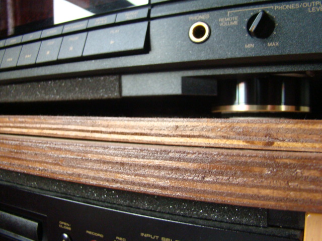

merci pour cette présentation très intéressante. Je suis très intrigué par cette histoire de vernis
. C'est toi qui l'a ajouté ou c'était d'origine. Je distingue également une plaque de mousse sus ta platine je ne vois pas à quoi elle peut servir.
Coté écoutes, est-ce que que tu l'a comparé avec d'autres platines ?
Merci d'avance pour ta réponse.
PS: tu as une belle installation
PS bis : une ou deux photos de l'intérieur seraient les bienvenues

La plaque de mousse (qui n'en est pas vraiment une) est un revêtement adhésif que j'ai posé sur la forme de "jupe" (d'origine) au bas de la face avant:
Tu verras que j'en mets un peu partout, de cette mousse. Je sais, je suis
Ici, elle a permis de cacher la misère et surtout une vilaine rayure que le vernis n'a pas pu camoufler.
Le vernis en question a été appliqué par mes soins sur toute la face avant. Cela protège la sérigraphie et donne un aspect un peu plus "neuf" à l'appareil.
Pour cela, il a fallu démonter toute la face avant et décoller soigneusement le plexi de l'afficheur.
Lorsque celui-ci (le plexi) est difficile à décoller, il faut "jouer" de l'adhésif de peintre et user de la technique du "masquage".
Pour les vues internes, il me semble avoir fait quelques photos. Malheureusement, je ne retrouve plus les fichiers. Je pense les avoir effacés par mégarde
. Tu retrouveras quelques images sur le net. Désolé
. Et surtout pas le courage de la démonter à nouveau (sauf obligation).
La suite du post relatera de mon impression à l'écoute, avant de la connecter définitivement au DAC.
PS: Les pieds ne sont plus ceux d'origine mais un héritage de ma "feu" DENON DCD1520. Ceux-ci sont en métal (à la différence des pieds d'origine en plastique).

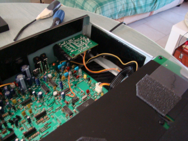

Le capot, sa plaque d'inox et le bitume par dessus: Une vue interne globale:
Détail des plaques de bitume sur les parois internes: Détail de l'étrier et du tiroir:
Le dessous de la platine a reçu le même traitement (plaque d'inox + bitume).
PS: Les tests en température ont été concluants. La platine "respire" encore mais elle a pris de la masse :cpasmoi!: .

J'ai utilisé aussi du bitume pour certaines platines CD , on le remarque sur certains constructeurs , je sais plus
j'ai un comparatif détaillés avec une platine super bien isolé (chassis) et apparemment efficace ...
