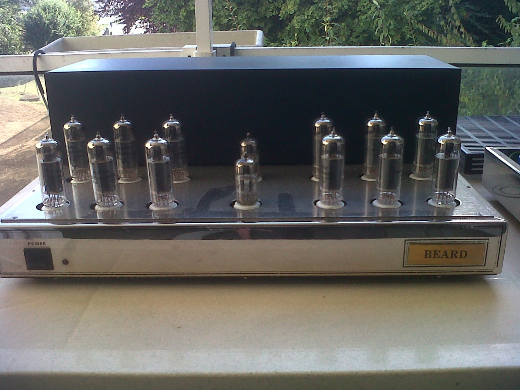

Etant " CJ addict" je n'avais aucune raison d'aller voir ailleurs d'autant que ne suis pas un "pur" collectionneur mais ces EL 84 alignées comme "la garde de Buckingham" m'intriguaient ,donc le ramage valait t il le plumage de cet ensemble so called "son et lumière".

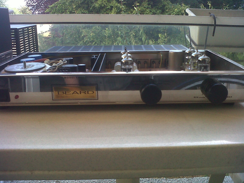

préampli C35
j'ai depuis toujours eu un faible et une attirance pour les préamplis qui demeurent selon lew johnson (CJ)l'élément le plus délicat à mettre au point dans un systéme hifi et en cette période des année 80 le vinyl était toujours en vogue(plus pour longtemps..chez nous)les préamplis de qualité "audiophile" intégraient un étage phono en série.
Celui ci non seulement propose un étage phono à 3tubes dédiés (2x12AX7et 12AU7 Electro harmonix) mais aussi une commutation MM/MC avec l'insertion dans le circuit de deux tranfos "mono" en ligne avec l'entrée MM. Cette solution est élégante lorsque la cellule MC est adaptée en impédance avec l'entrée du transfo et donne souvent de trés bon résultat et par contre moins universel qu'un pré pré àtransistor ayant généralement une impédanced de100ohms, ici on doit se trouver aux alentours de 5ohms..
il n'y a pas de schéma disponible de ce préampli à ma connaissance, quant à l'entrée ligne il s'agirait d'un montage type SRPP (CV 491 Siemens et 2x12AU7 EH pour suivre), dans un second temps je remplaçais les12 AU7 EH par des Telefunken que je garde jalousement .....)

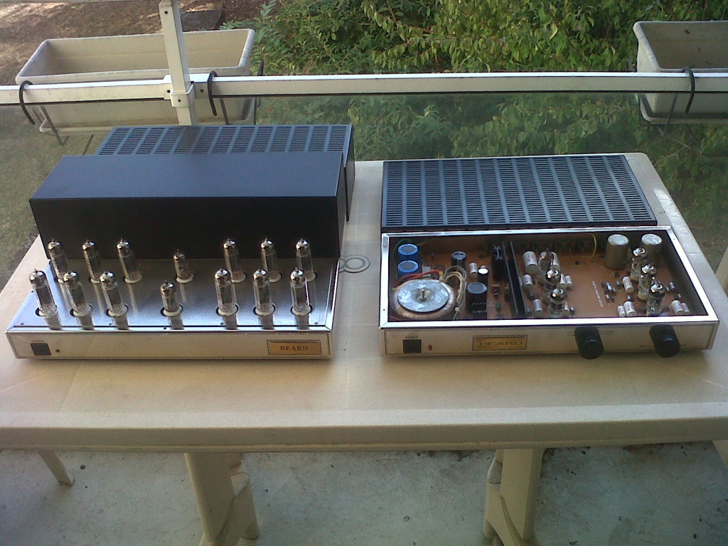

A lécoute ce préampli s'avére trés silencieux et aeré ,pas de souffle tout comme l'indique l'essai de la NRDS de l'époque,simplement l'apparition d'un "tic tic" intermittant sur une enceinte traduisait une "fuite"de HT sur une capa de liaison , le diagnosctic s'est confirmé....un défaut constaté et la nécessité de garder le capo et de ne pas mettre l'unité a proximité d'un ecran TV ou autre ,ça capte du bruit de fond ,sinon le phono tout comme l'entrée ligne sont trés silencieux.
j'ai quelques reste de l'époque ou je "bricolais" l'électronique avec les recherches de panne avec un signal tracer et un oscillo HAMEG de l'autre, d'ailleurs j'en cherche un)
j'ai tout de même pris une décison importante, le changement de tous les condensateurs de liaison (déjà polypro" )ainsi que les chimiques de filtrage, idem pour l'ampli.
il ne s'agissait en aucune façon de voulpoir "tweaker" mais de fiabiliser et optimiser la qualité d'écoute remarquable de ces deux appareils, si j'avais été déçu par l'écoute initiale je ne l'aurai pas envisagé...l'écoute qui a suivi ce changement ne m 'a pas déçu non plus.

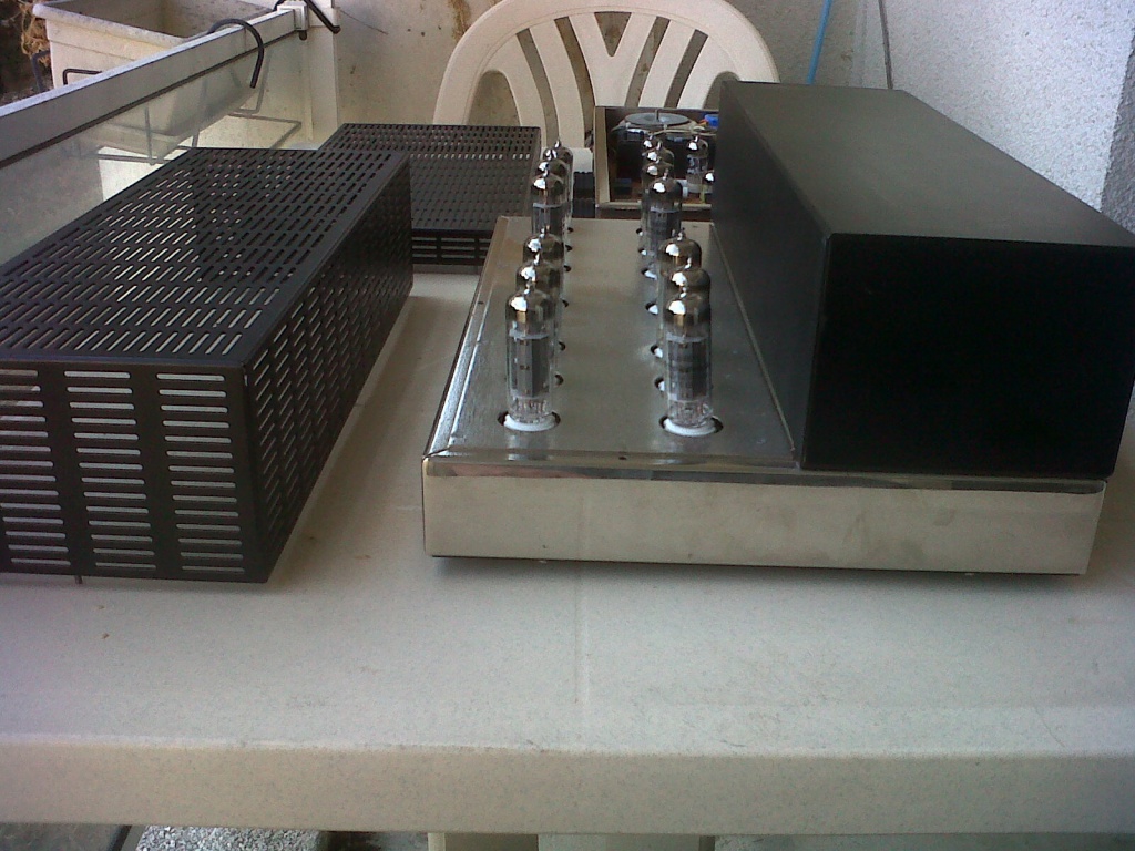

Ampli P35 MKII
Un triple push pull d'EL 84 et deux AT7 en entrée/déphaseur d'origine EH que j'ai remplaçé en suite par ....deux ECC801S Téléfunkenque acquises il y a un an sur ebay Germany ,je pensais avoir fait une folie avec ces NOS vraiment impeccable et un vendeur sérieux mais là je ne regrette rien!
Donc cet ampli fournit 35w en vrai classe A ,avec des régulateurs de polarisation en cathode..je suis allé voir des discussions d'électroniciens chevronnés sur le bien fondé de ces options sur elektor puisqu'on y parlait de circuit Beard..je n'ai pas insisté, mon domaine de prédilection c'est "l'écoute subjective"
En complément ,les support de tubes ont été changés par un professionnel à l'initiative de l'ancien propriètaire afin d'éviter les risques de court circuit ou surtensions risquant d'affecter les transfos de sortie.
Indépendemment de la qualité d'écoute, le bruit de fond plus audible à la mise sous tension s'atténuait avec la montée en température, le changement des condensateurs de filtrage a réduit ce point (la capacité initiale d'un condensateur chimique se réduit sérieusement audelà de20ans, donc son efficacité )donc une bonne décison au final..
