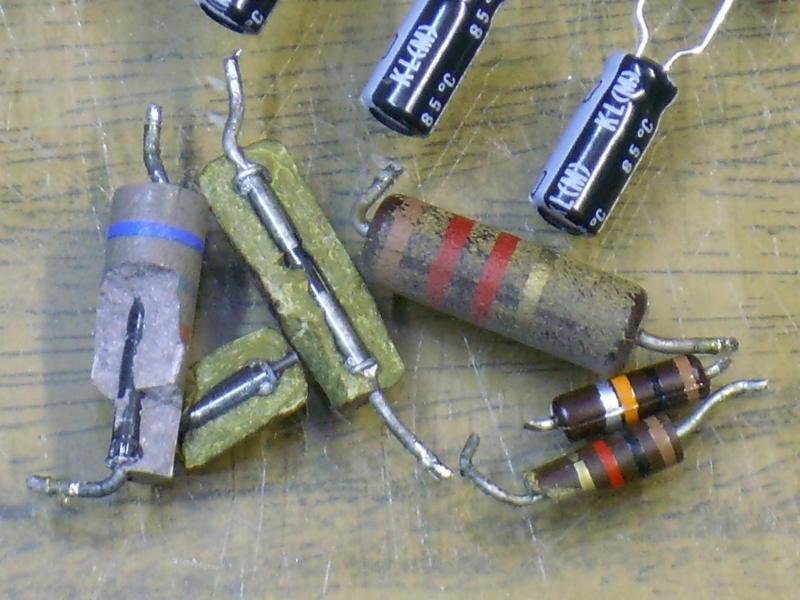

chose difficilement imaginable , 2/3 des résistances étaient des résistances à pas cher , sortant de vieux stocks des années 50 ?
je n'ai croisées les mêmes que sur un Concertone AS300 , toutes hors tolérances donc à changer :baston:

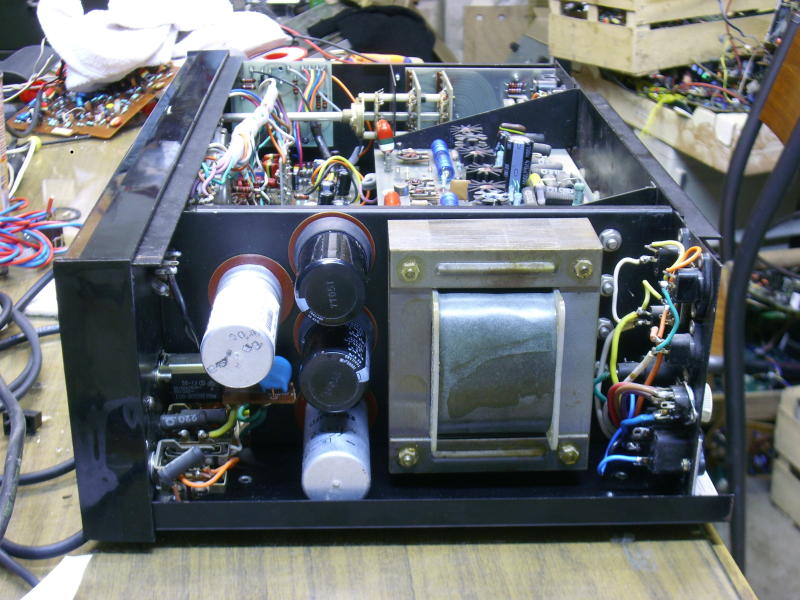

des photos avant , les condos cartouches sont déja changés

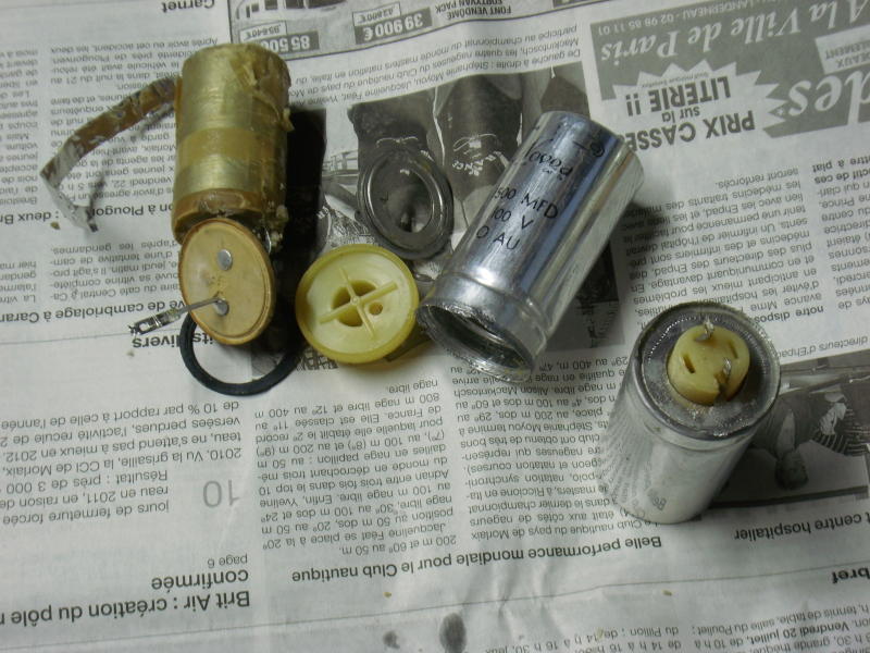

la poubelle , il manque le contenu des condos cartouche : 2x2200µf 63v et 2x 1500µf 100V
des résistances décortiquées , quelqu'un saurait dater ces résistances ?
les cartouches en cours de vidange
les 2200µf 63v étaient les condos de sortie , les cartouches contiennent désormais des Nichicon KW
http://nichicon-us.com/english/products/pdfs/e-kw.pdf
les 2 autres cartouches ( 1500µf 100V) étaient cablées en paralele pour l'alim
rempacées par des 10000µf 63v cablés en série avec des résistances de 4,7Kilo-ohm pour équilibrer les tensions
ces 10000µf sont des Elna sortis d'une épave de mini-chaine Philps , ils sont fixés sur les socles à vis des vieilles cartouches avec un bout de gaine thermo-rétractible , et collés à la colle à chaud

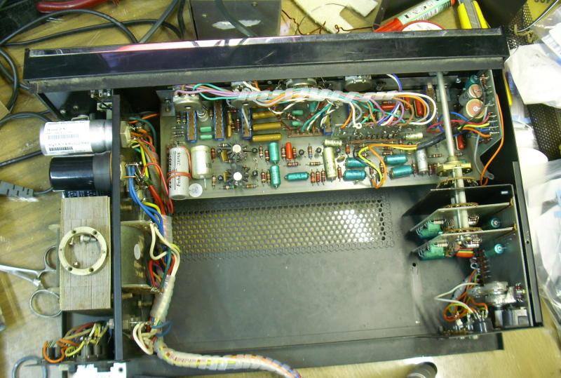

des photos apres

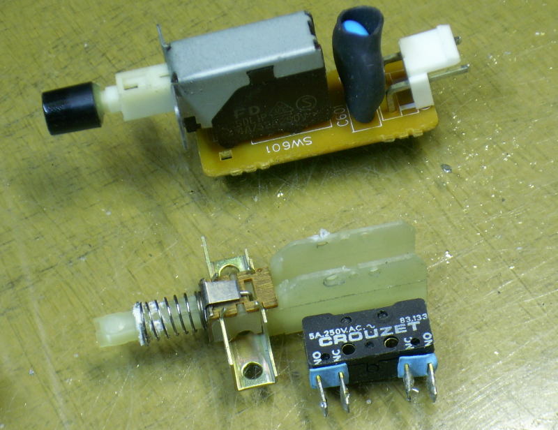

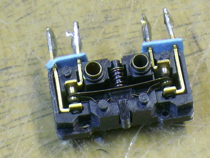

d'autres rempacements : le socle secteur , en origine , un vieux socle façon fer à repasser
remplacé pae un socle CEI , au moins le cordon est facile à trouver

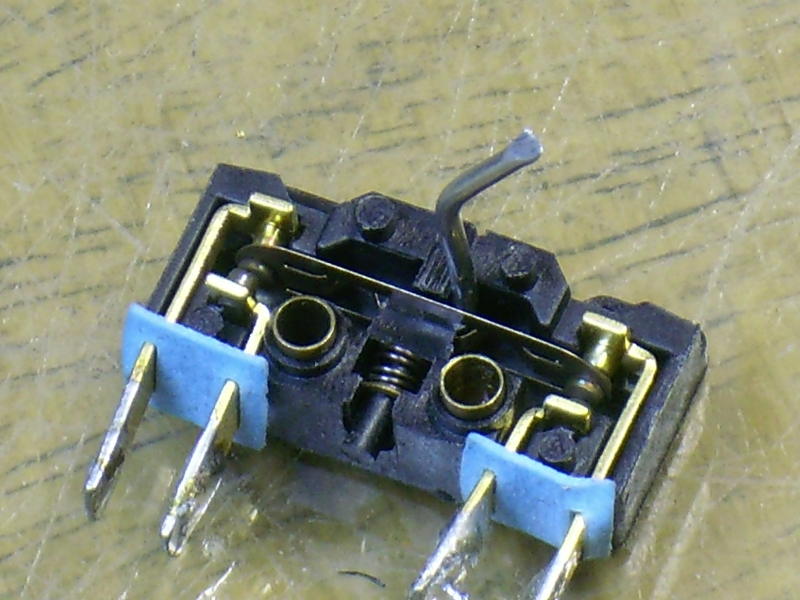

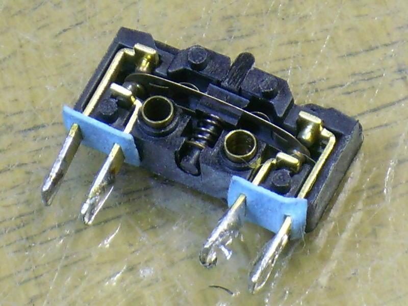

l'inter marche-arret
en origine , un inter fait sur la base d'un micro-contact Crouzet avec un contact à ouverture et un à fermeture : le contact à fermeture se ferme à la mise en marche , l'autre s'ouvre
le micro-contact étant actionné par un dispositif à accrochage
la crainte qui a motivé le remplacement :
je craignais , au vu de la conception de ce micro-contact , que le contact mobile , ne change pas de position exactement au même moment des 2 bouts , ce qui fait courir un risque d'envoyer du 220V dans le circuit de "mute" de l'ampli pendant quelques mili-secondes
le contact à ouverture est consitié par les 2 broches du milieu
le contact à fermeture , est constitué par les broches de l'extérieur , il coupe le 220v
repos 2.jpg (75.61 Kio) Vu 10092 fois

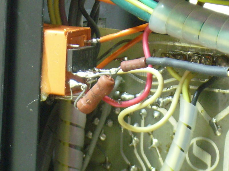

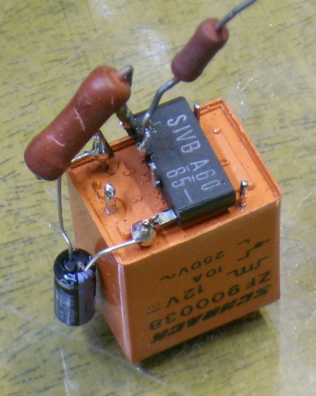

il a été rempacé par un inter marche-arret piqué sur une épave de platine cassette
il manque un contact à ouverture à cet inter
la fonction est désormais faite par un petit relais 12v à contact inverseur qui porte une bidouille pour l'alimenter directement avec un secondaire du transfo
la bobine de ce relais est alimentée au travers d'un pont de diodes et une résistance pour faire chuter la tension
un petit condo pour filtrer , le relais cange d'état presque instantanément
le contact s'ouvre en présence de tension sur le transfo

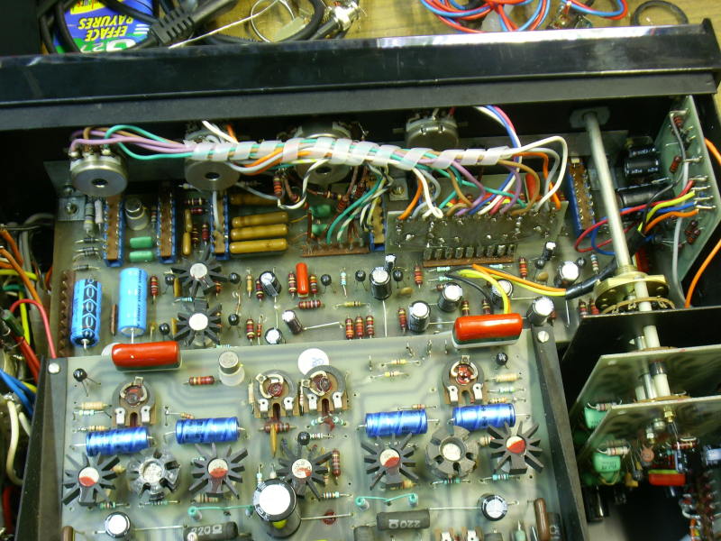

une photo coté transfo et condos "cartouches"

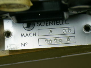

son pedigree
le relais , collé dans le chassis sous la carte pré-ampli

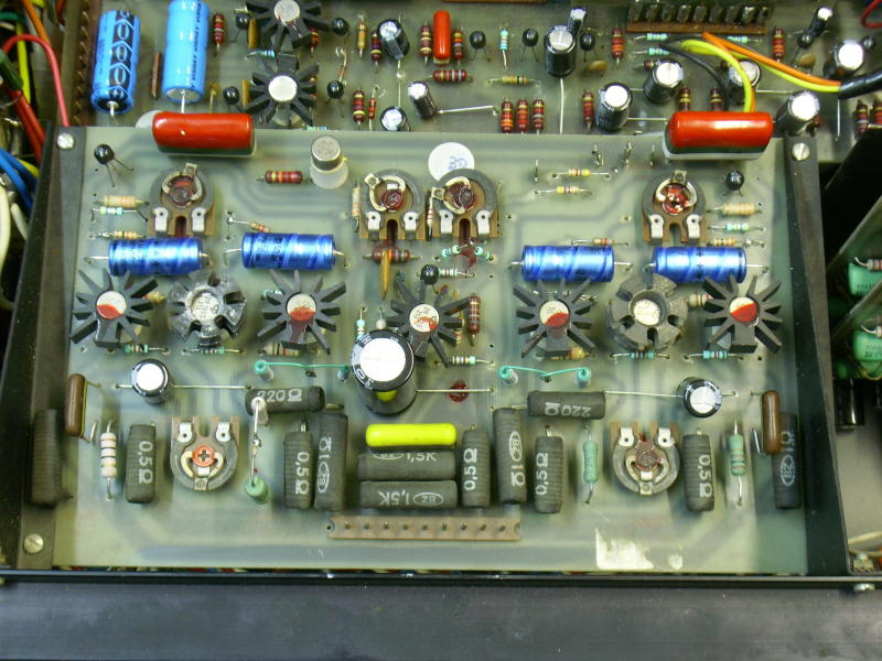

pour le réglage de l'étage de puissance :help: il me manque le schéma ou aumoins les valeurs
il a fait 2 heures de marche sur des résistances , dont une à pleine puissance
au bout de ces 2 heures de chauffe , RAS
le radiateur est chaud , le transfo apeine tiede , les grosses résistances noires sont tiedes
certains pourraient se demander ce que sont devenus 2 condos chimiques sur la carte de puissance ( des 220µf) , ils étaient câblés en paralele , et remplacés par 470µf
au final un seul condo là ou il y en avait 2
sur la carte de puissance , un autre condo a vu sa valeur doubler , un 220µf 100V remplacé par un 470µf 100V sur l'alim de la carte de puissance
il y a déja une cartouche 1000µf 100V sur cette alim , le seul condo d'origine conservé
autre particularité , comme sur le élysée 20 , les étages de puissance sont alimentés par une alimentation stabilisée
cette alim délivre 65V , les 2 condos cités ci dessus sont en aval du transistor de régulation
pas encore écouté
il restera un défaut : les potars , pas de craquements , mais des déséquilibres importants entre les 2 voies , surtout sesibles dans le volume , il faut corriger avec la balance
un autre truc rare sur un ampli , les entrées "Radio" et "Auxiliaire" ont des potars de gain , génial pour adapter l'entrée à une source comme une platine laser qui envoie du jus , sauf que ces potars présentent de gros écarts entre les 2 voies , ils méritraient presque d'etre changés ( ce sont des Radiohm ( des potars à pas cher ? )

Un gros bravo pour le travail effectué dessus, même si j'avoue que la bidouille de l'inter et du relais, c'est pas bien clair dans ma tête :cpasmoi!:
