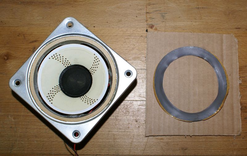

Sur certains de ces médiums la suspension grise en vieillisant se rétracte et bloque presque la membrane ( il faut les refaire en Crepla de Rahyer) , problème rencontré sur un de Rach et les tweeters chutent beaucoup en niveau suite à de l' oxydation sur la bobine .
