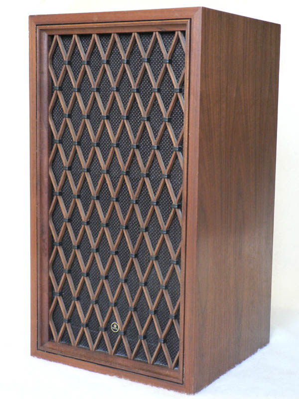

Petite présentation d'une paire d'enceintes que je traîne depuis quelques temps déjà :
Pioneer CS 66 version "e", datées de 1972
De belles ébénisteries.
Dimensions 56x31x29 cm
troisquartav cs66.jpg (99.64 Kio) Vu 8126 fois

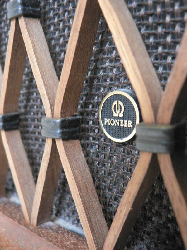

logo cs66.jpg (100.37 Kio) Vu 8126 fois
plaque cs66.jpg (101.5 Kio) Vu 8126 fois
Les caisses sont très bien construites, tout est ajusté au dixième de millimètre.
Finition en noyer huilé, bien plus beau qu'un placage vernis.
Un défaut, sans doute survenu avec l'âge : le fond est un aggloméré qui a tendance à se déliter et à s'imprégner de l'humidité ambiante.

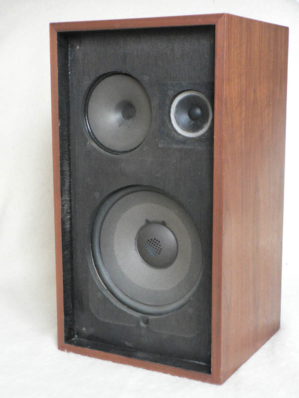

Démontage :
face av ss grille cs66.jpg (56.89 Kio) Vu 8126 fois
démontage0 cs66.jpg (61.97 Kio) Vu 8126 fois
démontage cs66.jpg (84.11 Kio) Vu 8126 fois
L'intérieur est garni de laine de verre, les parois sont tapissées de feutre.
Ce sont des enceintes closes trois voies.

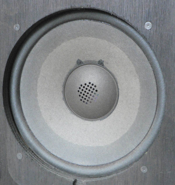

Le Woofer :
woofer av cs66.jpg (59.08 Kio) Vu 8122 fois

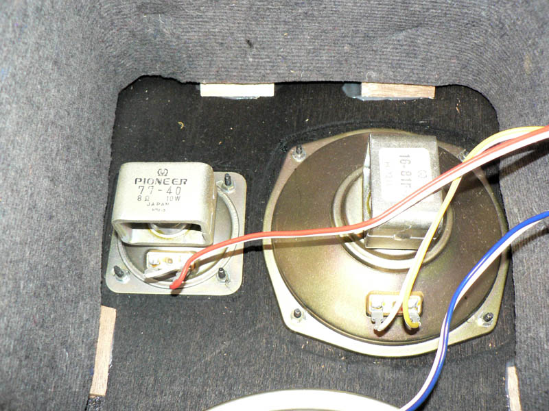

Les mêmes, vus de dos :
Woofer CS66.jpg (114.46 Kio) Vu 8119 fois
tweet et medium CS66.jpg (127.36 Kio) Vu 8119 fois
(photos prise de nuit, désolé pour la qualité, je remplacerais celles-ci à l'occasion.)

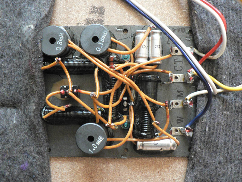

Le filtre : petites selfs et résistances bobinées; condensateurs chimiques mesurés proches de leurs valeurs nominales.

J'ai récemment essayé un remplacement temporaire des condensateurs par des MKT (grande série, pas des composants audio) le gain en détails est impressionnant. ça sera donc fait un peu plus sérieusement par la suite.

En tout cas ,joli look..un peu ressemblant à certaines anglaises de l'époque..
maintenant les nippons ont eu des difficultés à maîtriser le côté sonore ...sauf quelques rares enceintes...Un avis ! c'est tout ! ;) ;)
Il suffit de regarder la taille de l'aimant du boomer ...qui me rappelle celui de certaines Scott ,comme les 186...que j'aimais bien !
En sachant bien que la taille de l'aimant ne fait pas tout!Question de "nervosité " et de rapidité de réponses..on en a parlé sur le forum..

Bonjour à tous ,
A priori , c'est un aimant alnico (central), d'ou la faible taille du moteur...
J'aime bien aussi ces séries la , les HP paraissent très simple mais sonnent assez naturel...

C 'est marrant ces grilles qui donnent un look confessionnal

Les aimants sont en effet des Alnico.

Toutes les enceintes de cette série souffrent d'une destruction prématurée de la suspension mousse du tweeter. Sur les miennes le précédent propriétaire a enduit cette suspension avec une sorte de latex gris (?) la chose est souple mais je ne suis pas sur qu'elle le soit autant que la suspension d'origine. Ça pourrait peut-être expliquer le peu de montée dans les aigus ?
