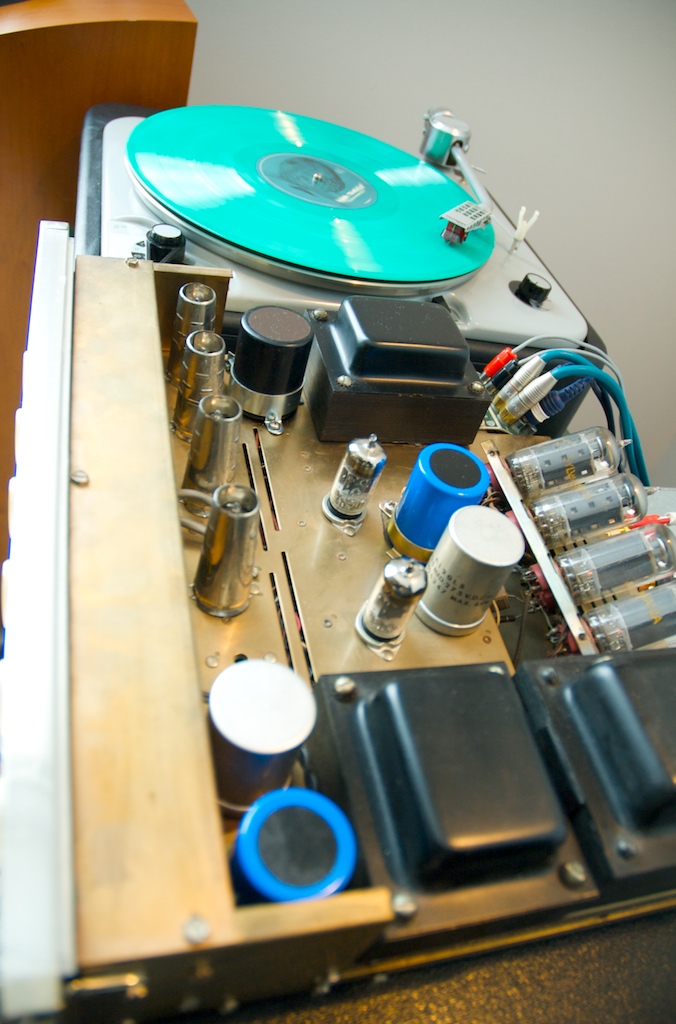

Salut a tous
Un petit post pour vous présenter cet intégré Sherwood de 1964 que j'ai acheté entièrement d'origine il y a 2 ans (vous avez déjà vu passé le S8000).
Il fonctionnait très bien pour son age mais je lui ai quand même fait subir une petite cure de jouvence.
La restauration s'est faite en plusieurs étapes :
la première à consisté au changement des 4 lampes de puissances 7868 par un quad sylvania NOS.Aucune des six 12AX7 telefunken d'origine n'a nécessité d'être remplacé
Peu après j'ai remplacé les condos de liaisons j'ai utilisé pour cela des Sprague Vitamine Q Nos (papier huiler) et des PIO ky40 d'origine russe.
Pour finir tous les chimiques de l'alim ont été remplacé par des condo FT et JJ et les diodes( de rectification) on été remplacé par des diodes rapides Hexfred.
Au final Je me retrouve avec un petit intégré très musical avec des basses bien charpentées, l'aigu est fin sans jamais être agressif et le medium soyeux bref vous l'aurez compris j'en suit amoureux :mdr2: mention spéciale au pré phono de très bonne qualité
Les photos:
La façade
ImageImage Image
Les Lampes
En action

Superbe Zyggypop ...
Du beau matériel, de belles photos, une restauration soignée ....... c' est un plaisir ...
Et en plus une très belle TD135
