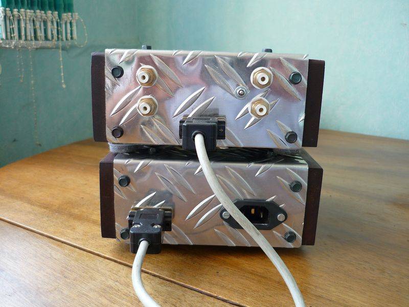

:helloman: , continuons avec ce lot DIY (mais ça ne s'arrête jamais!) pour vous présenter ce soir deux petites boites: pré préampli phono et alimentation séparée.

Donc moi avec mes grosses mains je me suis d'abord demandé si c'était un préampli phono ou un pré préampli phono. Pour vérifier, j'ai branché ça sur une platine vinyle puis direction la sortie aux: c'était pas un préampli phono. J'en ai donc conclu que c'était un prépré.

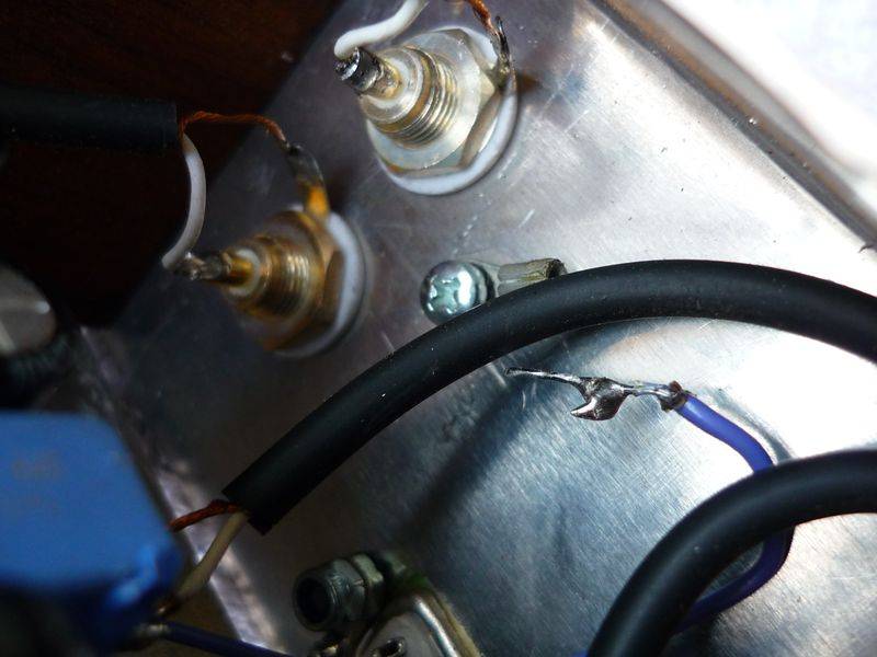

Comme dit ailleurs, un gros vilain son genre masse. Après divers essais, et conseillé par les membres éminents qui fréquentent ce temple du savoir qu'est notre beau forum, les problèmes de masse persistaient et ce quelque soit le branchement de la masse, et même après voir ressoudé une fiche RCA de ma platine qui se faisait la malle, et que j'avais présumé coupable.
Donc ouverture et découverte d'un fil esseulé: Ouh le vilain fifil, papa va te remettre dans le droit chemin et va pouvoir se la péter grave sur le forum. On referme, serein, fier mais humble, et on relance. Et c'est reparti pour le même vilain son.

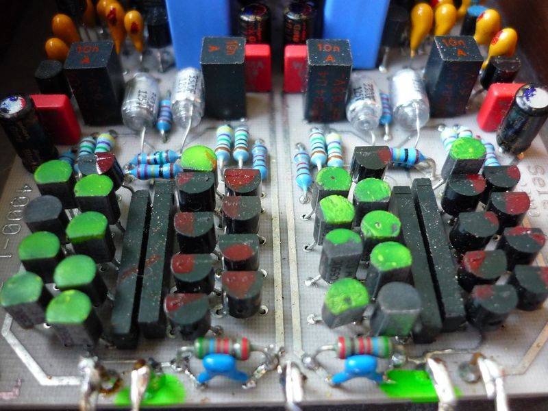

Je pense qu'il est un pré pour celules MC, par le grand de numero de transistors en paralel pour diminuer le brruit de fond. Il parait contenir aussi la correction RIAA parce qu'il emploi des condensateurs de polystirene, usuellement utilisés dans le reaseau RIAA...

Sur le prépré j'en ai conclu que l'entrée se trouvait coté masse. J'ai quand même inversé à un moment par rapport au bruit, et du coup y'avait pas de son.
Sur une entrée et non une sortie en effet

Je pense que le petit comutateur à l'arriere, peut être, comute entre MC et MM... (peut etre !? )
S'il s'agit d'un comutateur... :cpasmoi!:
