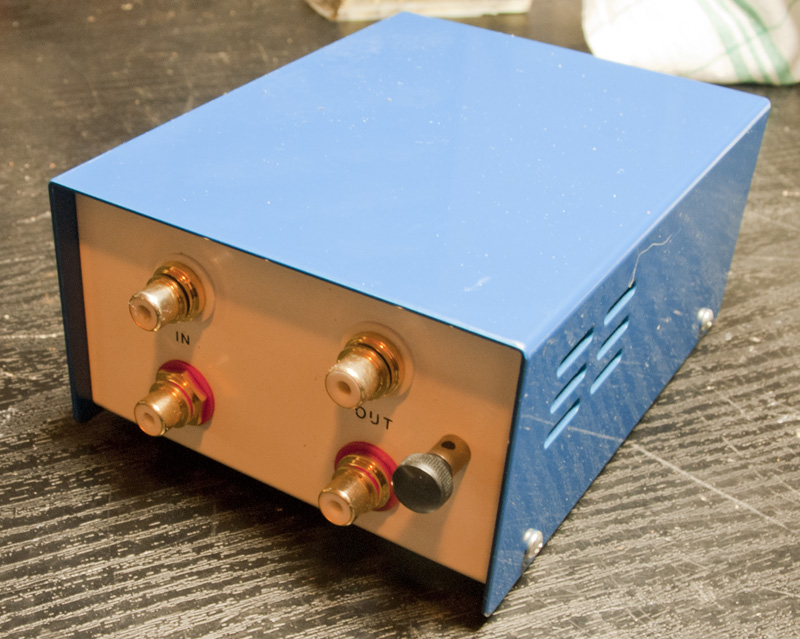

Curieusement, je n’ai pas choisi la cellule en priorité mais j’ai acquis à très bon prix aux USA des transformateurs UTC A-11 permettant d’utiliser une cellule MC sur une entrée MM.
Voici les transfos tels qu’ils sont arrivés.
Comme on peut le voir, le précédent propriétaire les avaient déjà intégrés dans un boitier. Le montage est loin d’être ridicule, et ce fut une très bonne surprise lors du déballage, car la photo sur l’annonce était loin d’être représentative de l’ensemble.

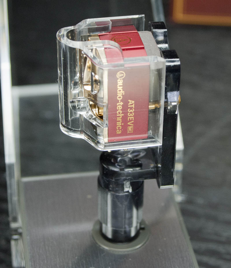

Il me fallait donc ensuite une cellule MC, de qualité mais à tarif contenu, et surtout compatible avec la Thorens, équipée d’un bras léger et dont le porte cellule ne permet qu’une fixation par le dessous.
Le choix s’est porté sur l’Audio Technica AT33EV. Compliance suffisamment élevée, fixation possible par-dessous.
Commandée au Japon, elle est arrivée en quelques jours seulement, pour un prix indécemment bas comparé au prix français.
Premier montage, premiers emmerdements :cpasmoi!:
Les vis livrées avec la cellule sont en 2.5mm, le porte cellule thorens est en 2 mm.
Je mets la main sur un jeu de vis au bon diamètre tout juste assez longues pour fixer la cellule.
Forcément, même avec le bras au plus bas, il plonge en avant assez sensiblement.
Je commande les vis correctes à très bas prix sur une boutique Ebay et je mets de côté une petite cale Thorens qui sera parfaite pour redresser quelque peut la cellule sur le bras.
