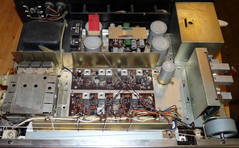

J'ai ouvert la bête. avec un pinceau et une bombe à air (je n'avais pas de KF F2). Il n'y avait pas de poussière. Le vendeur avait du faire le ménage avant.

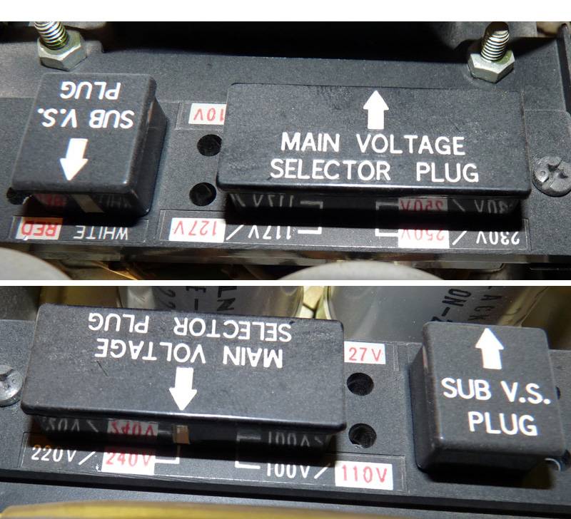

Profite en pour le passer en 240V tant que le capot est ouvert.

Bonjour Calvette : Le receiver semble être déjà en 240; J'ai pas tout compris sur le bornier. Je te joint une photo :

J'ai réouvert la bête hier et je dois avouer que mettre mes mains la dedant me fait un peu peur. J'ai l'impression d'être une poule qui à trouvé un couteau. Je suis pourtant assez bricoleur mais je n'y connais rien en électronique et à première vue j'ai peur de faire plus de mal que de bien.
