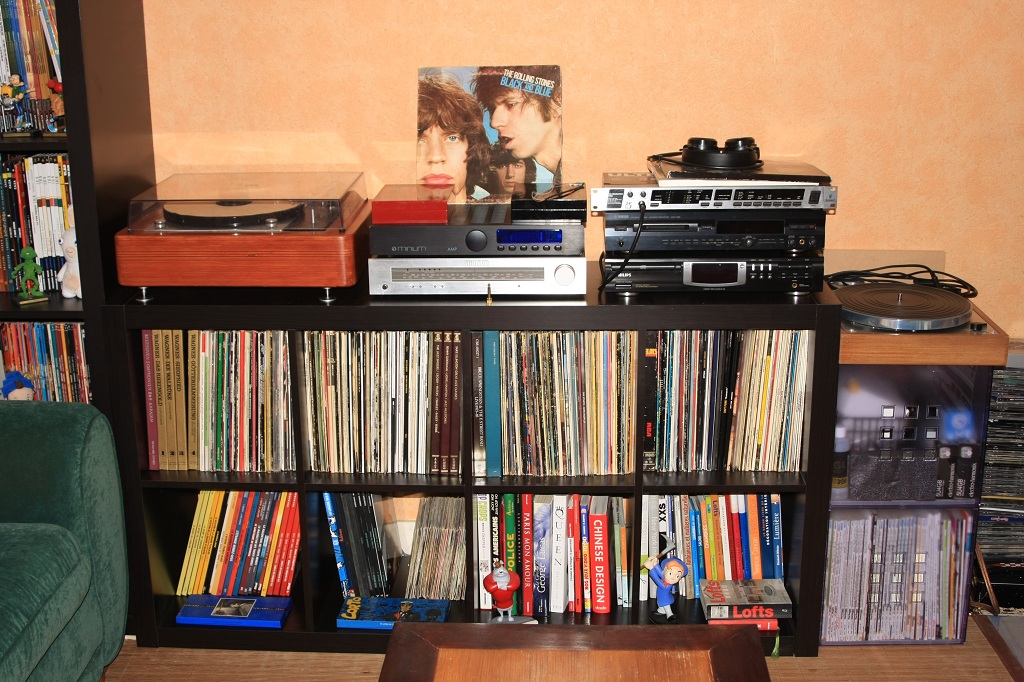

Jolie plinthe et black & blue.. Mon premier stone (acheté par mon papa à moi que j'ai). Je sais pas comment vous arrivez à aussi bien ranger tous :)

Peu de place dans cette maison, donc faut optimiser :mdr2:
Quelques bricoles ont changé depuis ( le Micromega a laissé sa place à un pré Fisher ) et cette 150 va laisser sa place à ma seconde qui n'attend que le montage de son RB300, dans le même socle.
D'ailleurs, on a tout à gagner à remplacer la plinthe en cagette par un modèle bien plus rigide/inerte. Le gros inconvénient est de devoir décoller la tôle décorative de la TD pour avoir accès aux vis.
Pour la nouvelle je vais opter pour une version en plexi noir sans perçage pour le bouton de lève bras, planchette MDF laqué noir brillant et plateau noir lui aussi.
Pour la cellule, je pense revenir à du très classique, une Shure M97Xe que j'avais déjà testée sur la 166MkII visible à droite. Elle a déjà reçu un petit upgrade : le passage du petit plateau en version à axe conique ( et non plus à bille ) et les ressorts remplacés par ceux d'une LP12.
La 150 a cette classe que les autres n'ont pas, une simplicité de conception qui lui donne tout son caractère.
