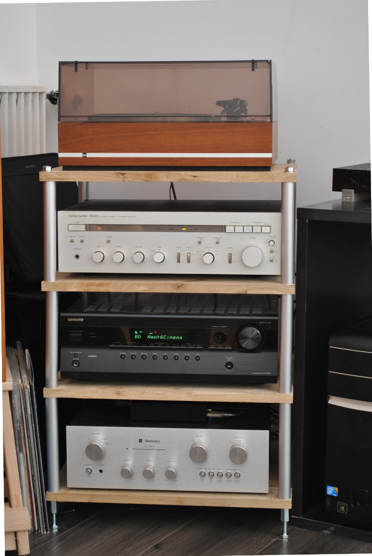

La "petite plinthe" sera détachée du meuble tout autant qu'une plinthe normale. Je ne "troue" la première planche du meuble que pour laisser passer le moteur et donc faire une plinthe plus petite en hauteur (au début je me consolais, mais vraiment c'est vilain avec celle que j'ai

A droite c'est un bras en bois massif ?

Je revendique l'idéeSgt.Pepper a écrit :Je vais bientôt modifier ce meuble pour y ajouter ma platine.
La caisse de celle-ci est en effet très laide, et très imposante. Difficile de faire mieux ; le moteur est énorme.
Donc, je vais faire une plinthe plus petite en hauteur, que je viendrais poser sur le meuble "troué". Le moteur passera donc à travers la planche du meuble et dépassera un peu de l'autre côté. Cela sera bien mieux !
J'essaie de faire ça dans la semaine.

Je trouve que c'est une bonne idée
La planche qui recevra la platine est bien plus épaisse que les autres, n'est-ce pas ?

Elle fera deux fois la taille des planches du meubles, car je me sert des chutes de 5cm*100cm pour le faire (3,4cm d'épaisseur). Donc 6,8cm de hauteur pour le socle.

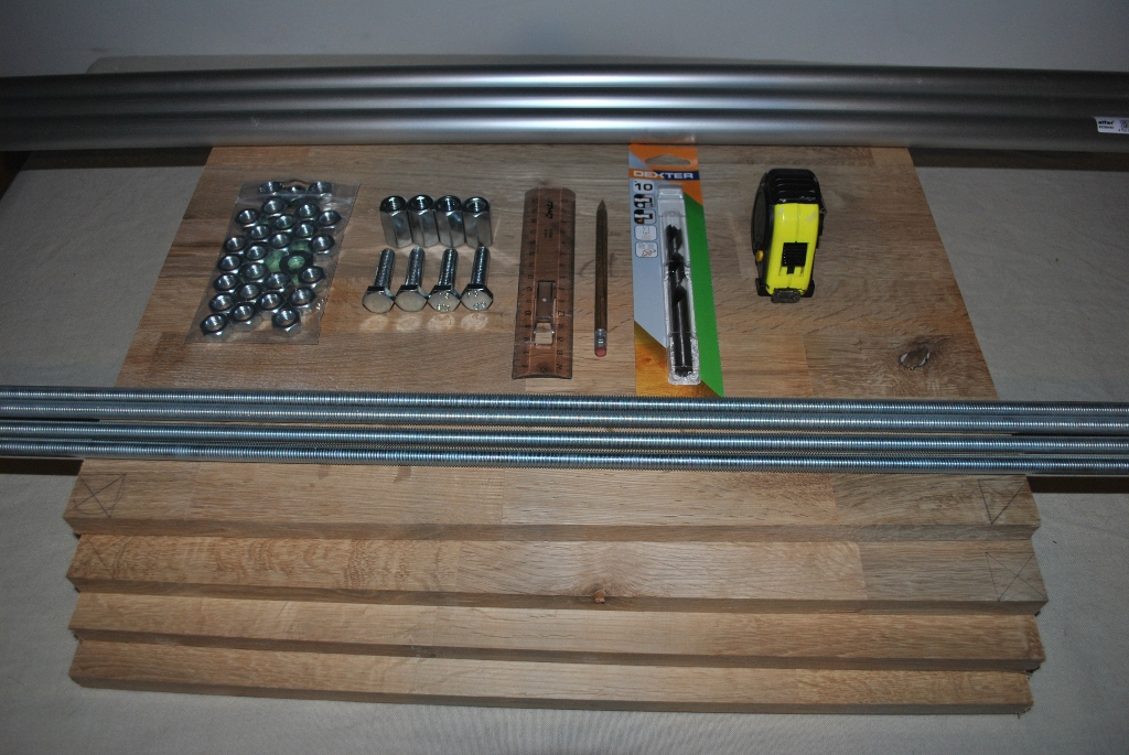

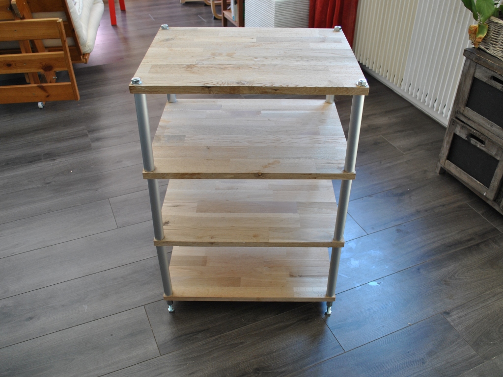

Merci pour l'inspiration avec ton meuble Mr Pepper, je suis reparti de ton idée mais sur 4 pieds par contre:

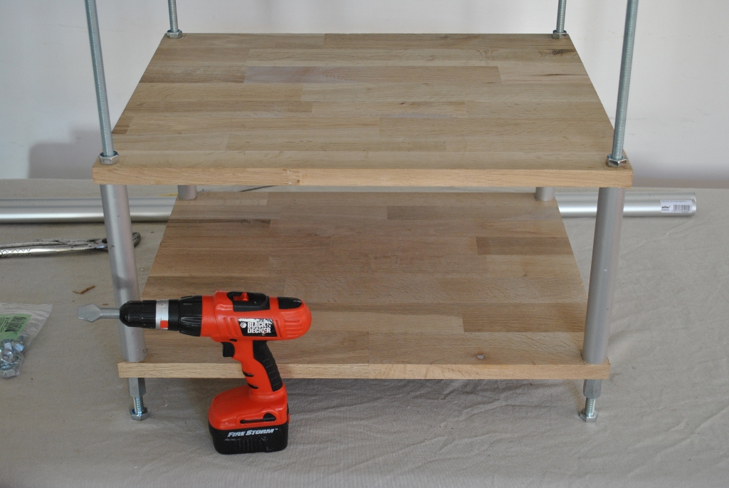

Sur la deuxième, vous remarquerez que j'ai été aidé par mon petit associé.
Un petit truc aussi pour pouvoir réglé le meuble si le sol n'est pas droit: j'ai ajouté une pièce se vissant sur la tige filetée et sur laquelle j'ai rajouté une vis pour le réglage.
Prochain étape, démontage, peinture et réglage du tube alu qui est un peu de biais.
Pour ceux que ça tenterait, c'est vraiment abordable:
70€ de fournitures pour un meuble de plus de 60cm de hauts, 50 de large et 40 de profondeur. Les tablettes sont en chêne et les tubes en alu de 25mm (la règle cassée ne m'a rien coutée

Super meuble !
Méfie toi des tubes en aluminium, ils ont tendance à rouiller.
L'idée n'était pas de moiMerci pour l'inspiration avec ton meuble Mr Pepper
Re: Meuble DIY
L'alu ne s'oxyde pas Nicolas!
