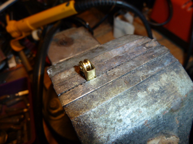

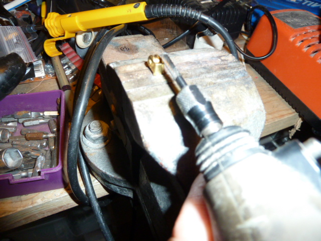

J' ai installé la poulie, c'est royal, ça m'a demandé 2,80€ plus un petit usinage pour dégager le passage du fil sous la poulie et un point de colle. Le fonctionnement est parfait. J'y reviendrai sans doute pour mettre une vis, il me faudra percer et tarauder à 2,5, à la place du collage.
Mon appareil n'a plus de batterie, mais dès qu'il est rechargé je fait des photos, il faut que je trouve la macro, et je fourni référence et coordonnées.

Voila les photos, j'ai trouvé comment prendre de petites choses.
On peut trouvé cette chose qui s'appelle un "moufle de laiton type B réf:AMA 4855/03 cher amatimodel.com p23 du catalogue
Je pense rajouter 2 rondelles larges diamètre int 2,5 collées de chaque coté de manière à éviter un déraillement mais comme cela ça tient déjà très bien.
Le fonctionnement est optimum.
