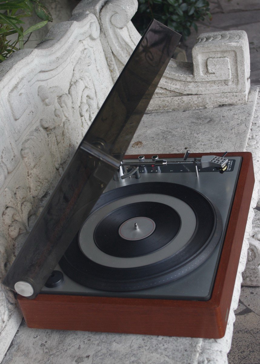

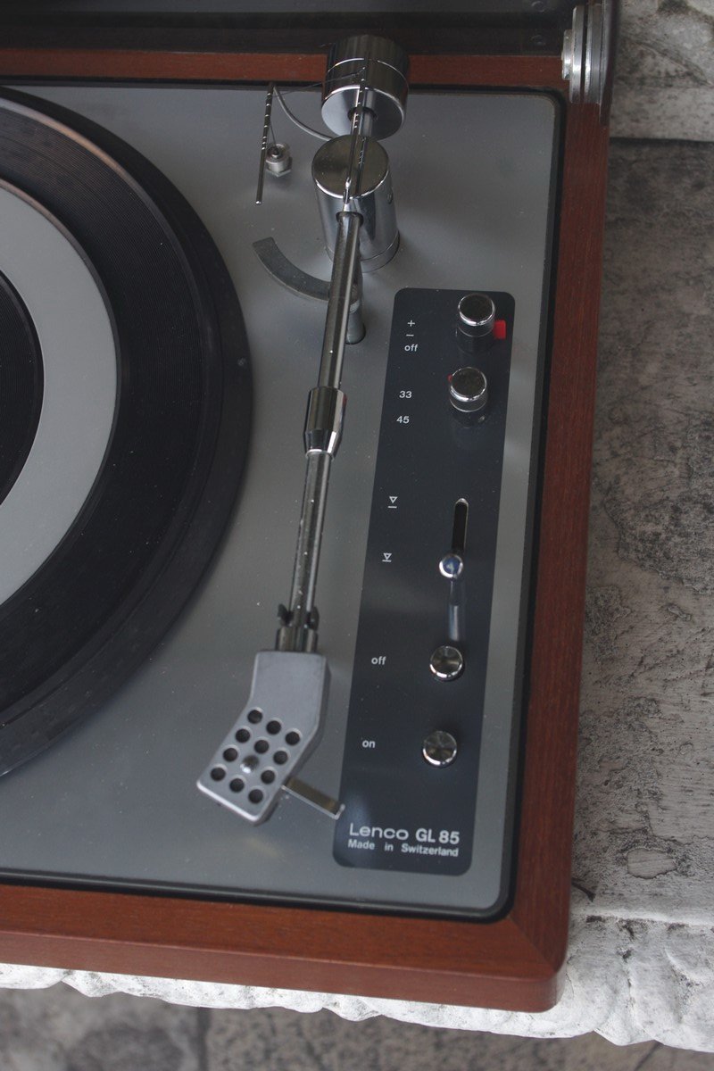

Moins prisée que ses illustres ainées, la Lenco GL 85 (1973) n’en demeure pas moins une platine solidement construite et méritait une présentation un peu plus étoffée que celle de la L 85. La GL diffère de la L par le fait que le bras se soulève en fin de lecture.
Cette platine m’avait été cédée par ma sœur et mon beau frère en 2001 juste avant leur départ pour le Nouveau Monde. Depuis elle dormait tranquillement dans un carton, d’antant que j’avais fait tomber le plateau. Vrillé, irrécupérable. Elle devait donc finir à la déchetterie jusqu'à ce que Benoit (Bentatoo) propose en don la même non fonctionnelle mais avec un plateau sain. C’était il y a de nombreux mois et sans doute plus…
L’ami Alain a donc mis toute son expertise pour rendre cette platine de nouveau en pleine forme.

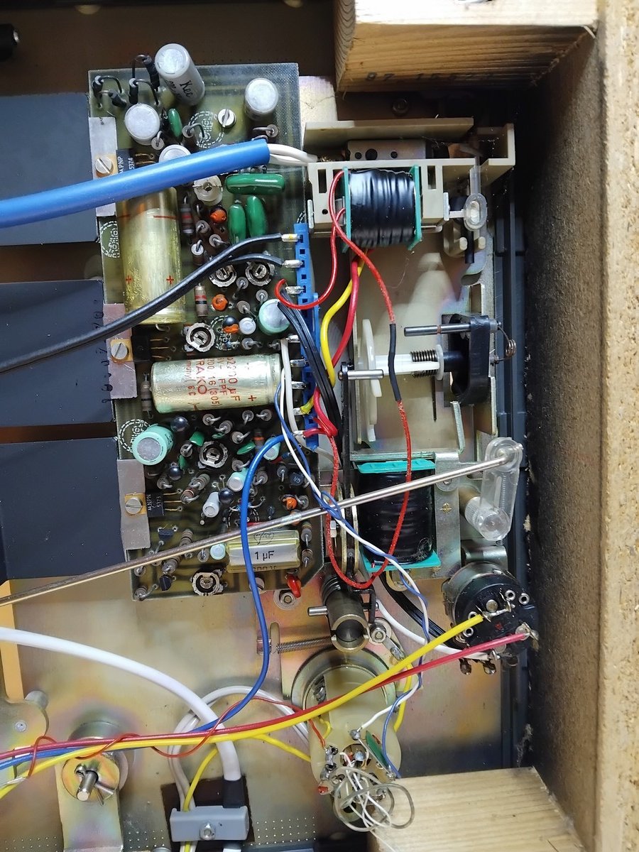

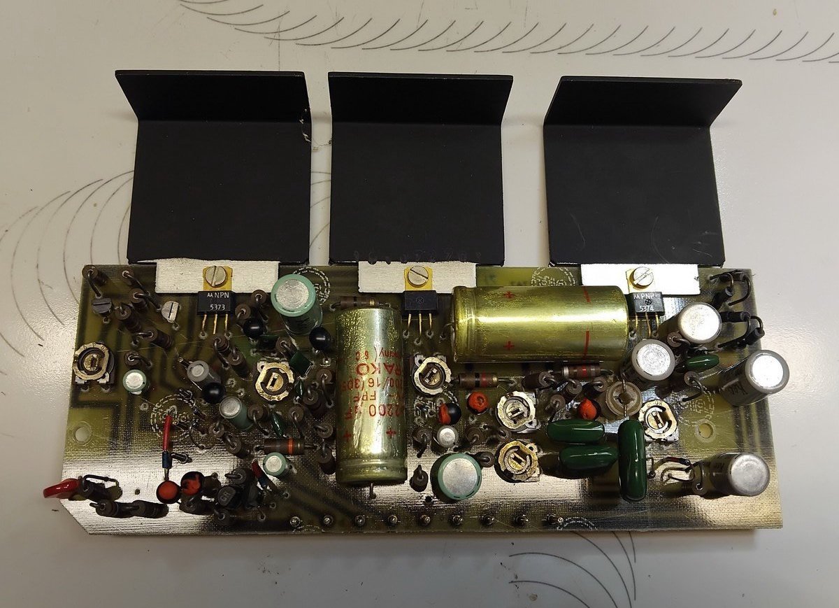

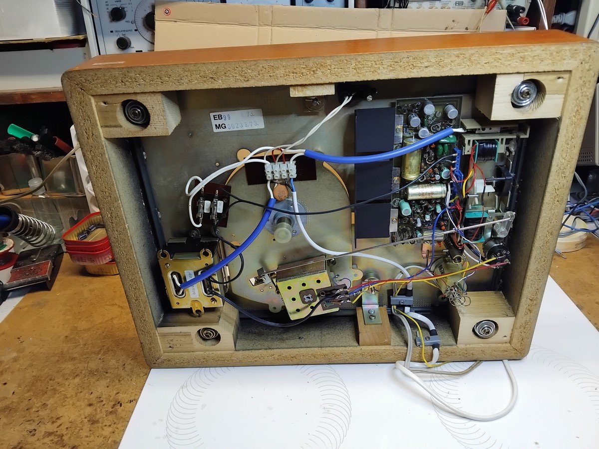

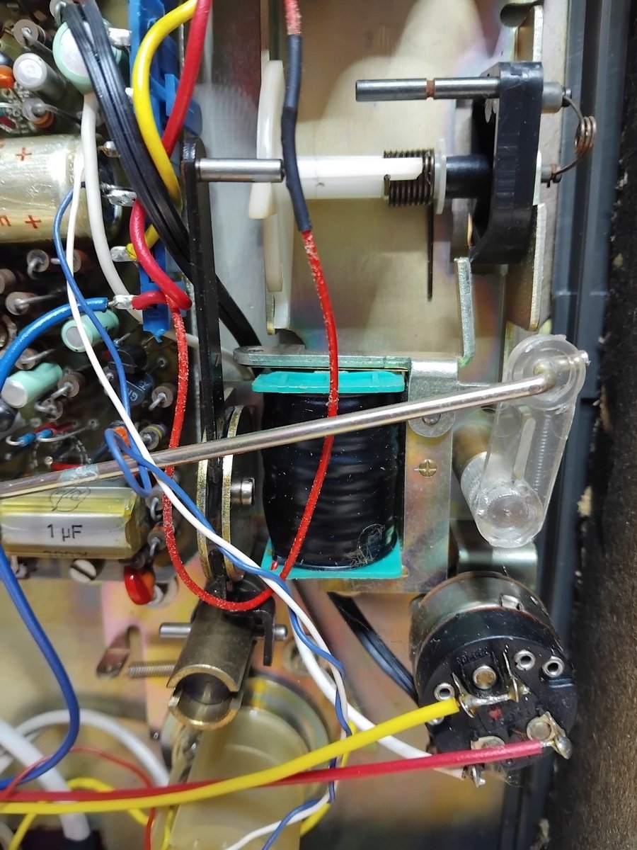

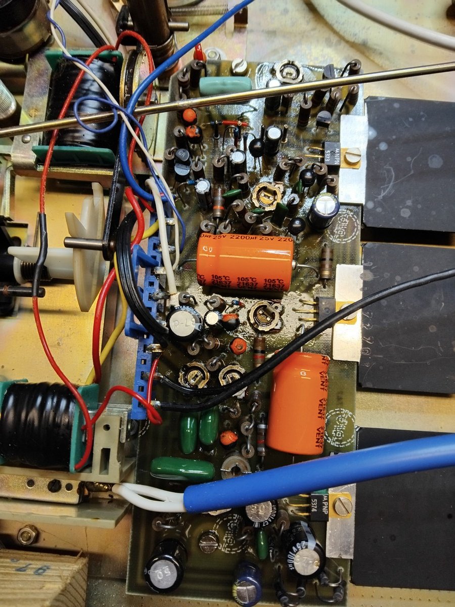

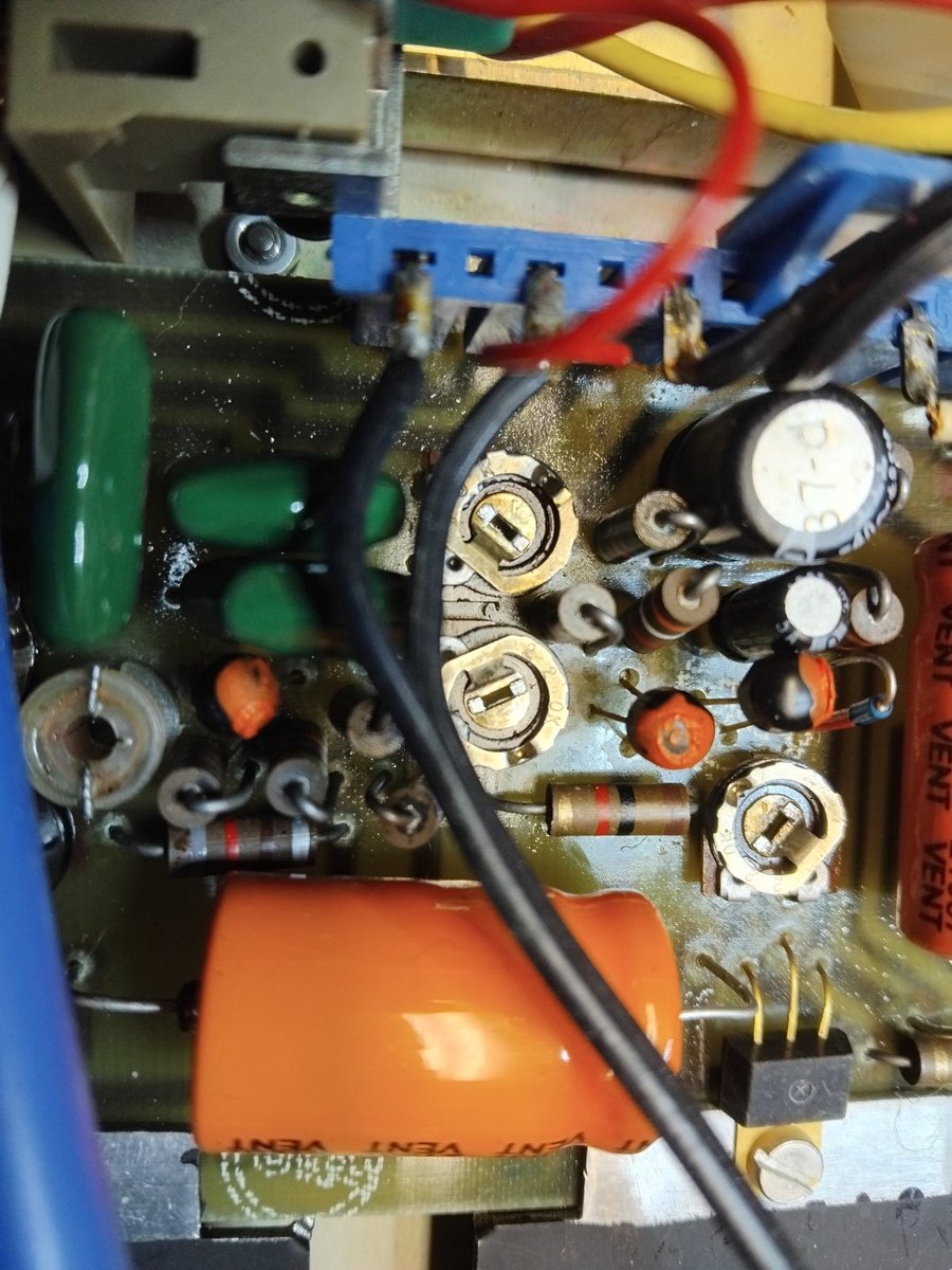

Travaux réalisés:
Changement de la courroie et des condensateurs, car pour certains il était plus que temps
LENCO 11.jpg (160.4 Kio) Vu 11022 fois
LENCO 12.jpg (182.9 Kio) Vu 11022 fois

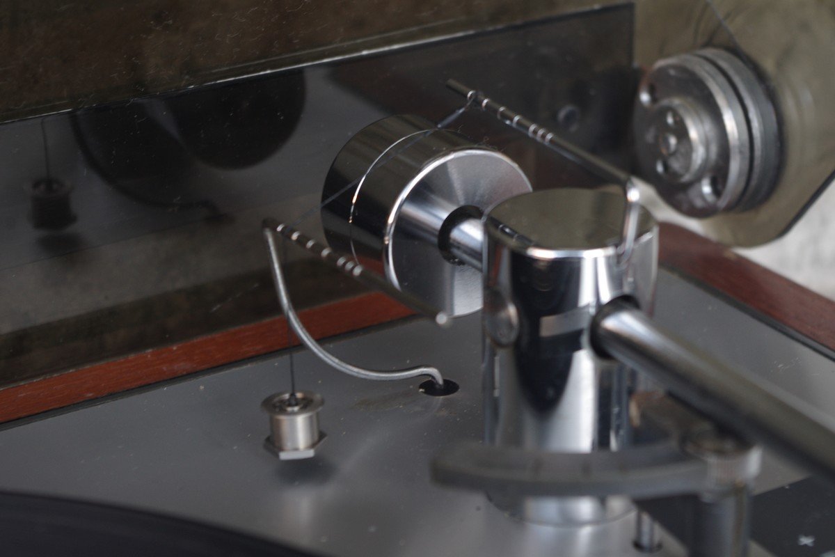

Tu ne l’as pas encore abordé mais le bras m’intrigue, il ressemble à un P77, si tu pouvais t’attarder dessus ce serait très sympa.
Pascal.

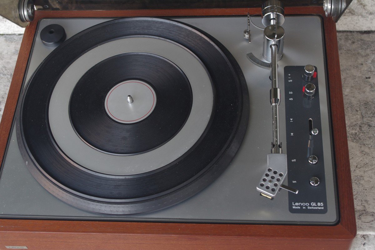

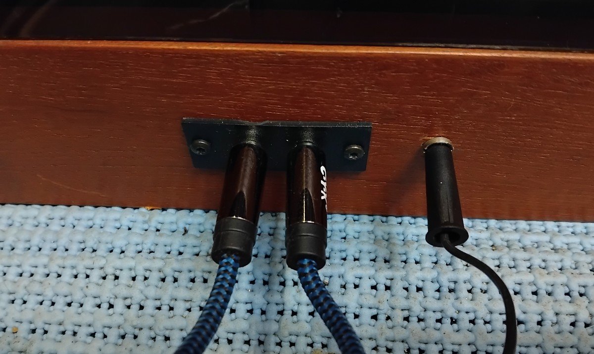

Après une lecture attentive et une bonne compréhension de la notice technique,
Réglage et ajustement de la vitesse grâce à l’ajustable TP6
Réglage de la fréquence du multivibrateur (80 kHz) à l’aide de l’ajustable TP1
Réglage de la commande de fin et de l’arrêt automatique à l’aide de l’ajustable TP2
Changement de la prise Din et du fil de masse
lenco 24.jpg (156.17 Kio) Vu 11032 fois

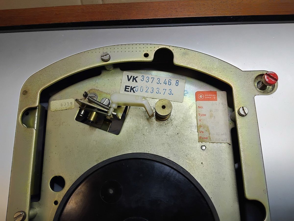

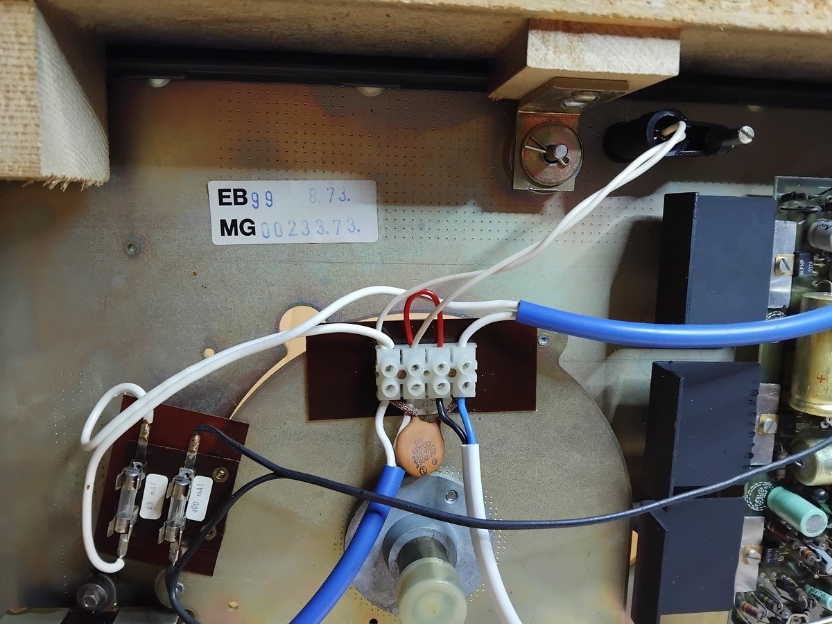

Un bon nettoyage et c'est reparti comme en 14.
Bonjour , :hello: Pascal je ne connais pas le nom du bras
LENCO 30.JPG (186.03 Kio) Vu 11020 fois
LENCO 31.JPG (151.31 Kio) Vu 11032 fois
LENCO 32.JPG (122.46 Kio) Vu 11032 fois
