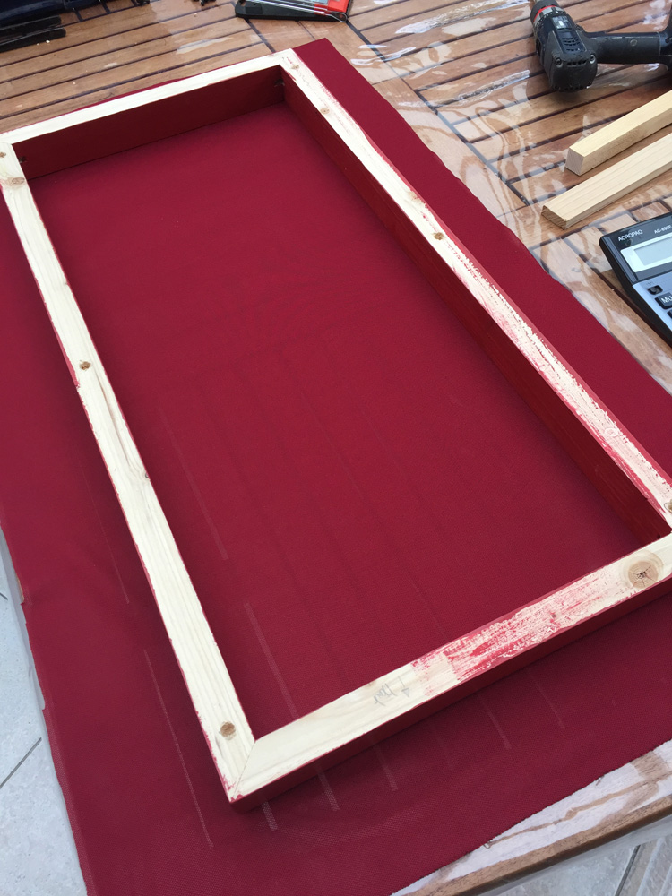

Aujourd'hui Tissu galère....

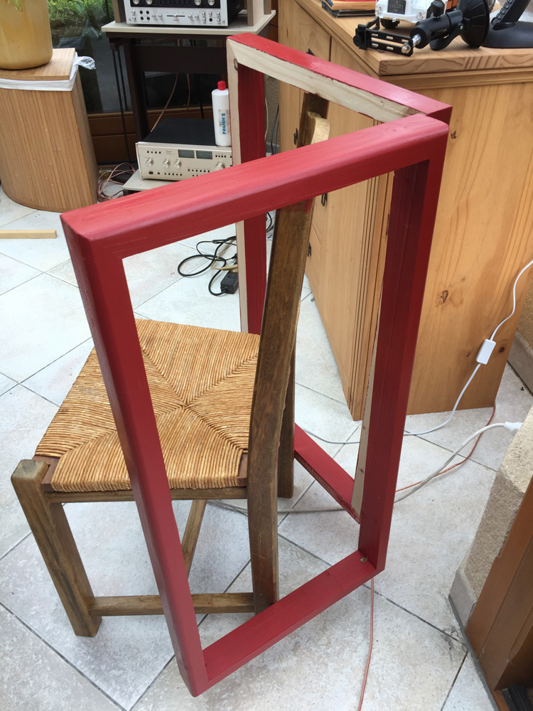

cadres peints.jpg (299.51 Kio) Vu 10188 fois
Les cadres on été peints en rouge
prepa tissus.jpg (263.03 Kio) Vu 10188 fois
Le tissu est présenté bien a plat sur une table

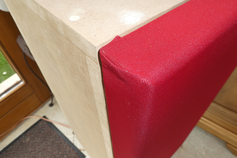

tissu fini.jpg (214.86 Kio) Vu 10188 fois
Voici le résultat aprés collage agrafage....
Les angles, ne regardez pas de trop près... :autralia:

pour les angles, avec du lycra, tu aurais eu moins de difficultés, mais c'était peut être trop tard pour en changer ?

Ce tissu est extra, mais les angles ça reste des angles...y a du RAB et on y peut rien...

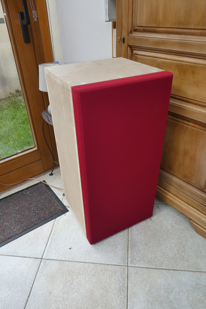

Les 2 caches sont faits.... OUF !
Bon les angles c'est toujours moyen....

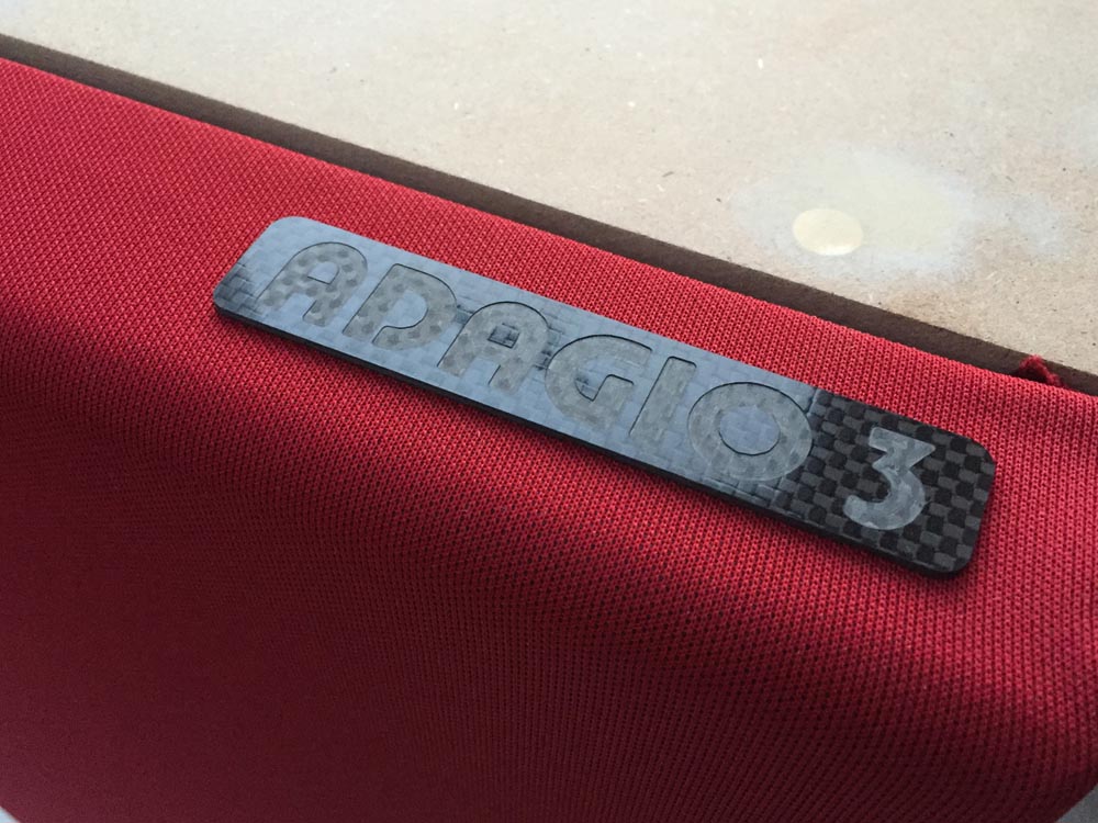

Cet après midi, nom de baptême réalisé...
adagio 3.jpg (153.04 Kio) Vu 10116 fois
