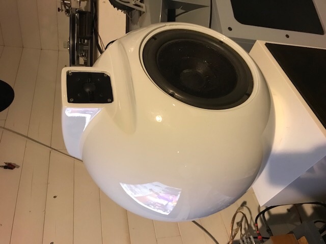

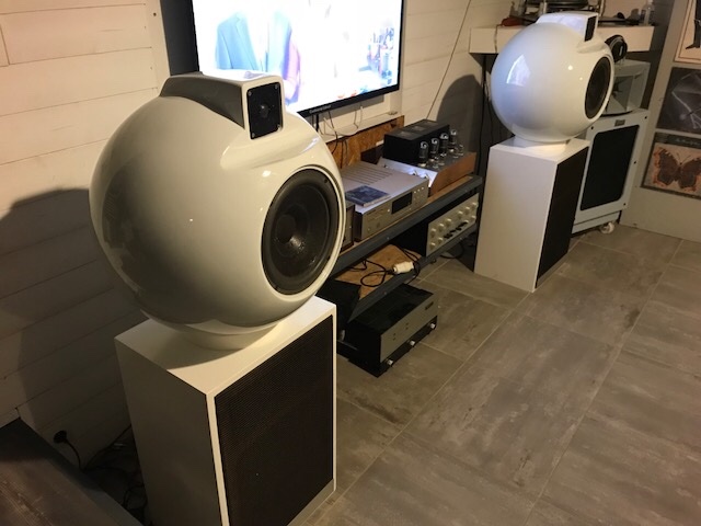

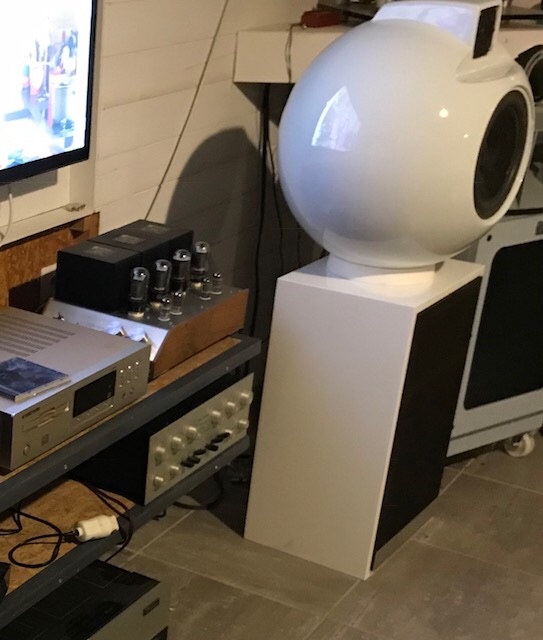

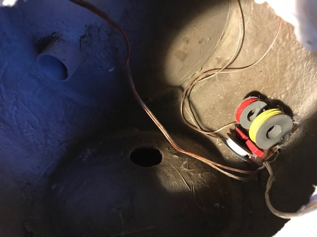

Je reviens après quelques années pour présenter mes 502 (version polyester).
J’ai eut beaucoup de boulot dessus mais je trouve que les versions “polyester” sont vraiment intemporel avec cet aspect lisse beaucoup plus contemporain que le crépi des versions “staff”.

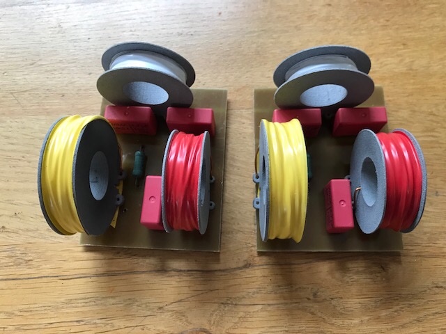

Concernant le filtre, une longue enquête m’avait permis de les refaire à l’identique:
https://www.audiovintage.fr/leforum/vie ... hp?t=54525
Voilà les photos:
Voilà les photos:

Passons à l’écoute maintenant.
En comparaison avec les elipson 4240 que j’ai eut également, bien qu’en 2 voies, je leur trouve un meilleur équilibre. Je n’irai pas dire qu’elles sont meilleures que les 4240 car je n’avais peut être pas la bonne association avec l’ampli mais elles sont beaucoup plus facile à mettre en œuvre. Si les 4240 avaient un léger avantage dans la reproduction du bas du spectre avec leurs excellents caissons P80, je trouve le médium plus équilibré sur les 502. De plus, l’important volume des caisses avec ses resonnateurs “chiadés” associé à un boomer/médium de 25cm permet d’obtenir un excellent grave.
L’autre avantage des 502 face aux 4240 est leur rendement important (je dirais supérieur à 93db) et là où les 4240 sont à la peine avec leur rendement plus faible sur les amplis tube de faible puissance, les 502 se régalent sur mon 6L6 de 8watts!
