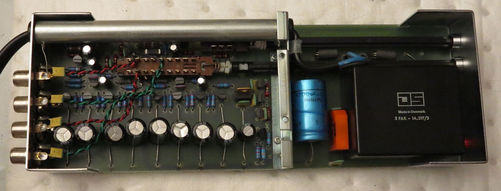

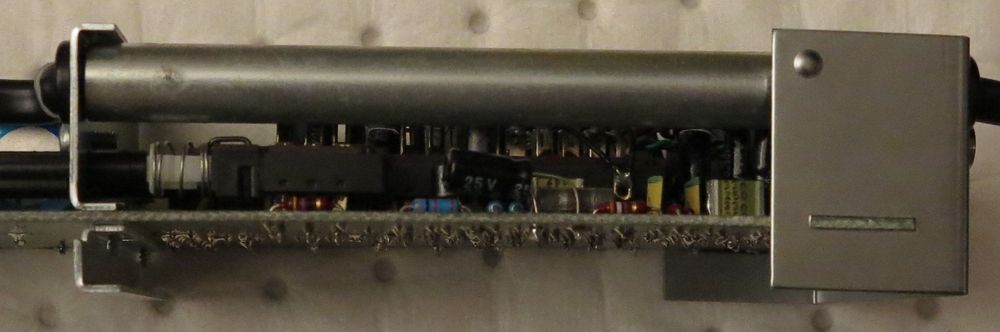

Bonsoir à tous,
Je suis seul à la maison pour deux jours... donc je peux bricoler tranquillement !!!! J'ai donc recapé mon MCA-76. Je vous la fais courte, car cet appareil a déjà été décrit dans les pages précédentes...
Avant : Après : Avec un condo qui doit s'adapter particulièrement

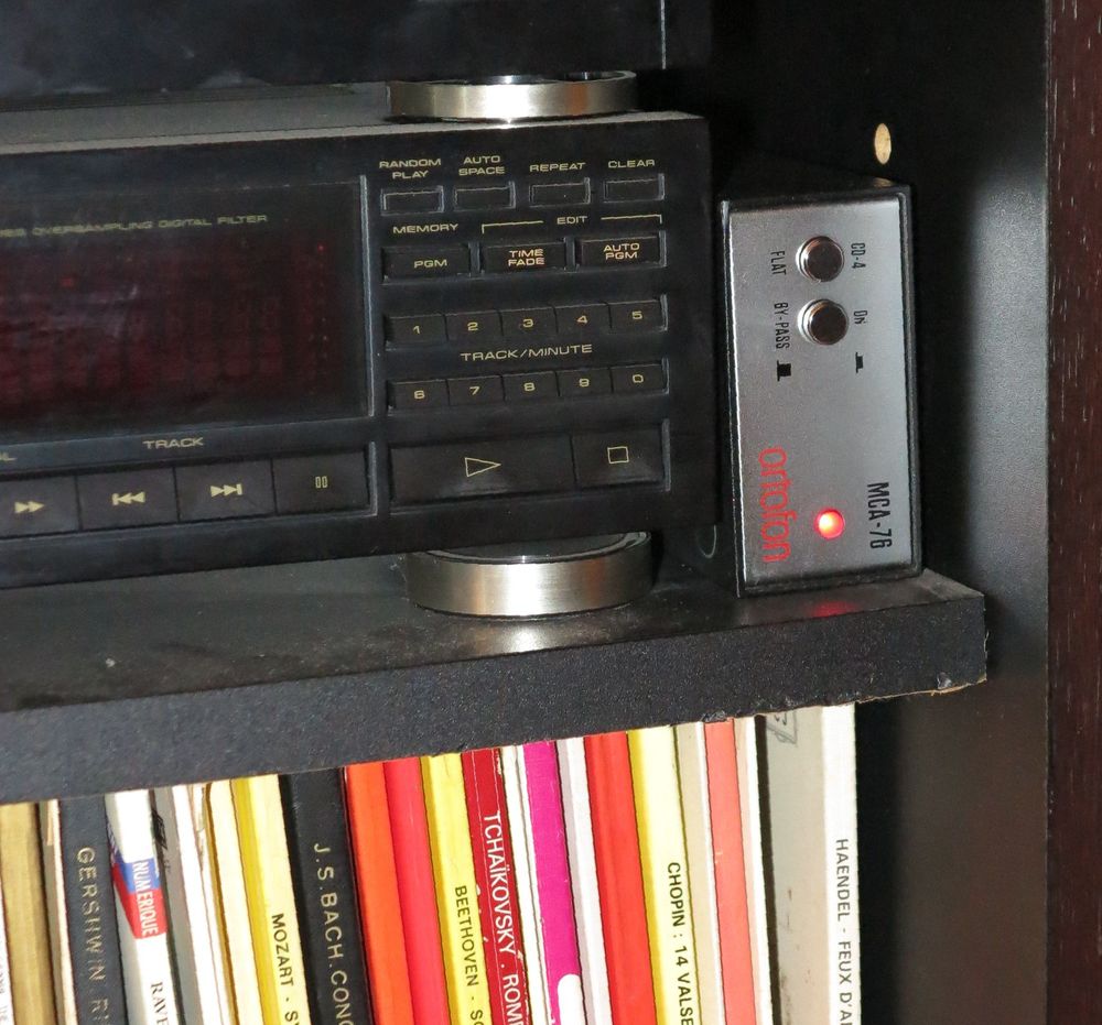

Je l'écoute en vous écrivant avec "Kind of Blue", avec la petite cellule Ortofon Quintet Rouge (je sens que je vais passer à la Black dans pas longtemps si cela continue...
), c'est déjà très bon ! Le format fin et long de ce pré-pré permet de le placer dans des recoins :
(le flash c'est terrible pour révéler la poussière
le ménage s'impose....)

Je suis allé en boutique, et j'aurai bien pris du ELNA ou autre, mais il n'y en avait pas. Ayant une contrainte (utiliser les deux soirs de liberté de cette semaine de vacances scolaires, sans Madame ni les enfants), j'ai pris ce qu'ils avaient en stock. C'est du ANTEL.
De toute façon c'est mieux que les FRAKO qui avaient tous dérivé d'au moins 30% voire plus... Les Tantales ont mieux résisté.

Salut Patrick,
Un peu plus haut Charly a listé sur une photo les composants.
