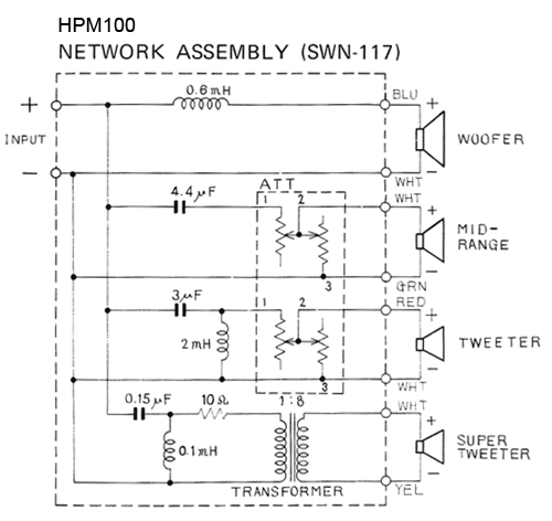

Je vous suggère de vous documenter sur le petit super-tweeter HPM de Pioneer monté sur les HPM40, HPM50, HPM60, HPM100, et la façon dont il avait été mis en oeuvre par Pioneer. Sur les trois schémas attachés, voyez le minuscule transfo élévateur de rapport 1:8, attaqué par un filtre passe-haut du 2ème ordre, qui dans le cas des HPM60 démarre tard, et qui dans le cas des HPM100 démarre encore plus tard, à se demander s'il est audible. Suivant la formule de Thomson (L et C) on a 20.500 Hz (HPM60) ou 41.100 Hz (HPM100). Bizarre bizarre.
Ceci dit, je trouve peu orthodoxe le fait que le HP médium de l'enceinte LES B35 ne soit pas filtré en passe-haut. Je préconise de le filtrer en passe-haut selon un 1er ordre au moyen d'un condensateur en série d'une valeur comprise entre 47 µF ou 33 µF (425 Hz ou 600 Hz).
Sur les trois schémas Pioneer HPM attachés, voyez le minuscule condensateur en série avec le haut-parleur qui prend le relais de HP woofer, qui filtre en passe-haut le haut-parleur qui prend le relais de HP woofer. Là, on parle de 13 µF (HPM60- 1.275 Hz selon un 2ème ordre par la formule de Thomson) ou 4,4 µF (HPM100 - 4.520 Hz selon un 1er ordre).
Dès lors, bien que l'enceinte LES B35 soit dotée d'un super-tweeter, sa conception générale s'écarte radicalement des enceintes Pioneer munies du super-tweeter HPM.

S'il s'avère que les bobines des deux super-tweeters sont coupées, j'ai un début d'explication. Les suspensions en mousse sont désagrégées, n'est-ce pas ? Eh bien, durant le trajet en voiture, les cônes des tweeters ont ballotté dans tous les sens, les petits fils qui sortent de la bobine mobile ont frotté sur une une arête (laquelle, je ne sais pas) au point de se couper, surtout si pour protéger les tweeters vous avez transporté les enceintes, tweeters dirigés vers le sol. Le poids et les forces d'inertie de la membrane qui pendouillait, se reportaient en totalité sur les petits fils qui sortent de la bobine.
Dans le pire des cas, si les fils sont coupés, le temps que vous trouviez une paire de super-tweeters Audax TW 8B en bon état, je vous suggère d'essayer ceci :
http://www.ebay.fr/itm/TWEETER-SUPPLEME ... 3cf00e3fc1
On vous dira que c'est du n'importe quoi, on va probablement me traiter de tous les noms, mais prenez tout de même la peine de vous y intéresser. Lorsqu'un machin produit 100 dB (à certaines fréquences) c'est qu'il y a une astuce "maison". Je vous laisse la découvrir. Sacrifiez un de ces tweeters pour voir ce qu'il renferme, et utilisez l'autre à titre d'essai.
Il faut de tout pour faire un monde ...
- HPM40 crossover.png (87 Kio) Vu 2837 fois
- HPM60 crossover.png (101.93 Kio) Vu 2837 fois
- HPM100 crossover.png (84.81 Kio) Vu 2837 fois
