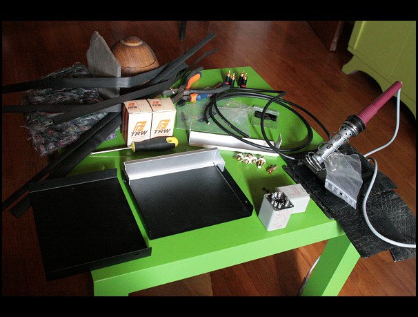

Y'a plus qu'à...
:cow:
valere
Messages : 2318
Localisation : Hautes-Alpes
Re: Audio Technica AT33EV featuring UTC A11
Message par valere »

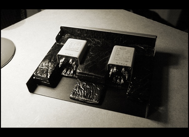

:hello: à tous,
J'ai reçu la AT33ev. :mossieurpropre:
Le montage de la "boite" avance.
Les transfos ne sont ni collés, ni vissés, mais noyés dans le bitume. Pose de plusieurs couches de bonne épaisseur pour un maintient très solide. Les morceaux sont chauffés par le rayonnement du poêle (et oui ça caille) et sont alors très souple pour la pose.
L'ensemble fait déjà presque 2kg.
:cow:
