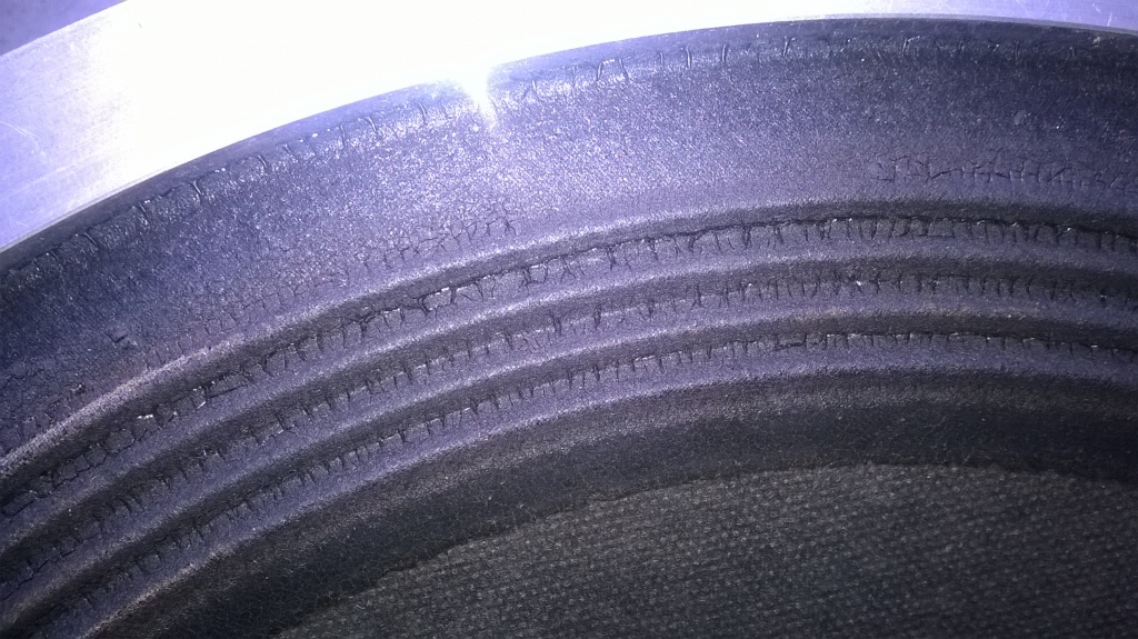

Ok , ta suspension se porte tres bien ..
en voila une qui a ben besoin d un petit coup de jeunesse
comme un lego

Ha oui effectivement c'est pas la même. Merci pour l'info.

nan 63 a écrit :Ok , ta suspension se porte tres bien ..
Euh , sa suspension est propre parce qu'il y a eu un coup de latex de butyle dessus , comment était elle avant ??
Celle que tu présente correspond bien à une suspension de 31TE séchée par le temps et par la même bien raide et ce n'est pas le latex qui viendra la ramollir , ce sera juste une surépaisseur bien luisante et proprette !!!
Avis perso encore une fois .

J'ai trouvé une photo du Hp avant le passage du latex :

Oups pas vu la nouvelle photo avant de poster !
En fait j'ai eu les deux entre les mains : sechées et pas sechées ; Pas tant de difference que ça .
Quand c'est seché , ça se gratte tres bien et on peut réenduire .

deftom a écrit :J'ai trouvé une photo du Hp avant le passage du latex :
Clairement ton HP a l'air très sain .....

Bon ben parfait :). Il ne me reste plus qu'à poursuivre ma quête du Graal.
:libérer la parole:
Il suffit simplement de ramollir avec l acétone comme tu le disait , ensuite enlever l ancien , le réduire en poudre et le mélanger avec du latex de butyle :genial: et aujourd'hui ils se portent très bien
