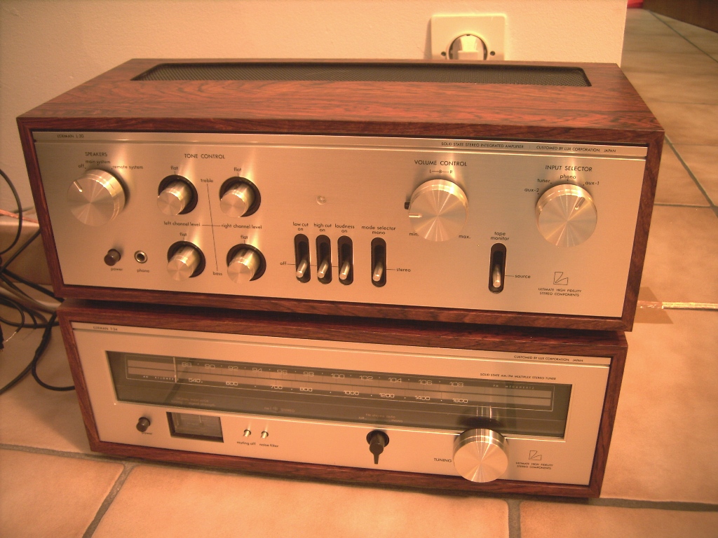

Pour faire un peu languir Michael, voici une petite photo de l'ensemble L30 - T34 que j'ai nettoyé hier soir.
Comme neuf !

Superbe look....ils sortent du carton??!!! :yes!:
Chris et Cédric ,les rois du chiffon!! :repect: :repect: :repect:
Re: Luxman L30
A part une ou deux petites traces sur les coffrets ils sont impeccables, pas une griffe, pas une tache...
Même à l'intérieur, très très peu de poussière.
Elles m'intriguent ces ptites boites, va falloir que j'écoute ça :miam:
