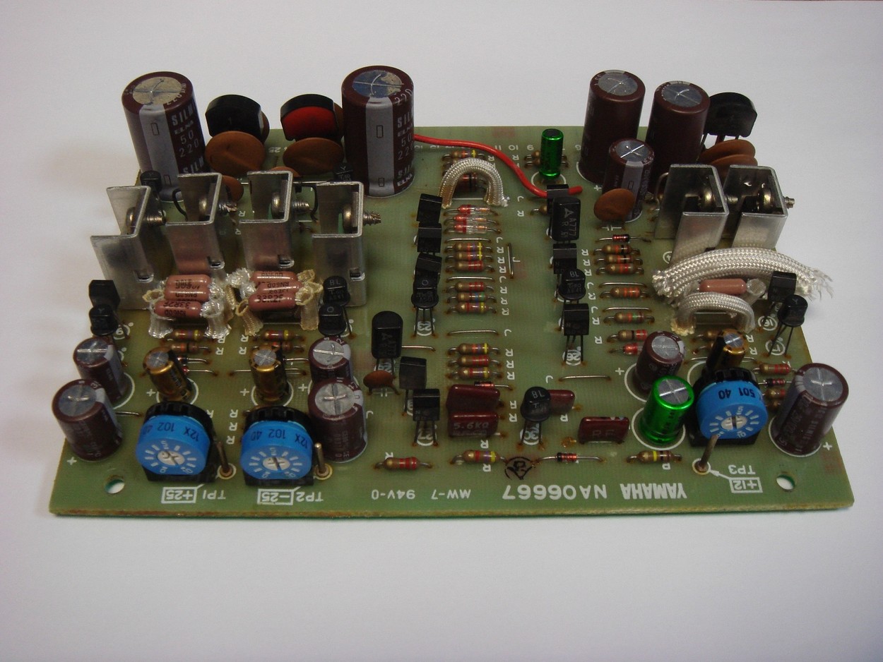

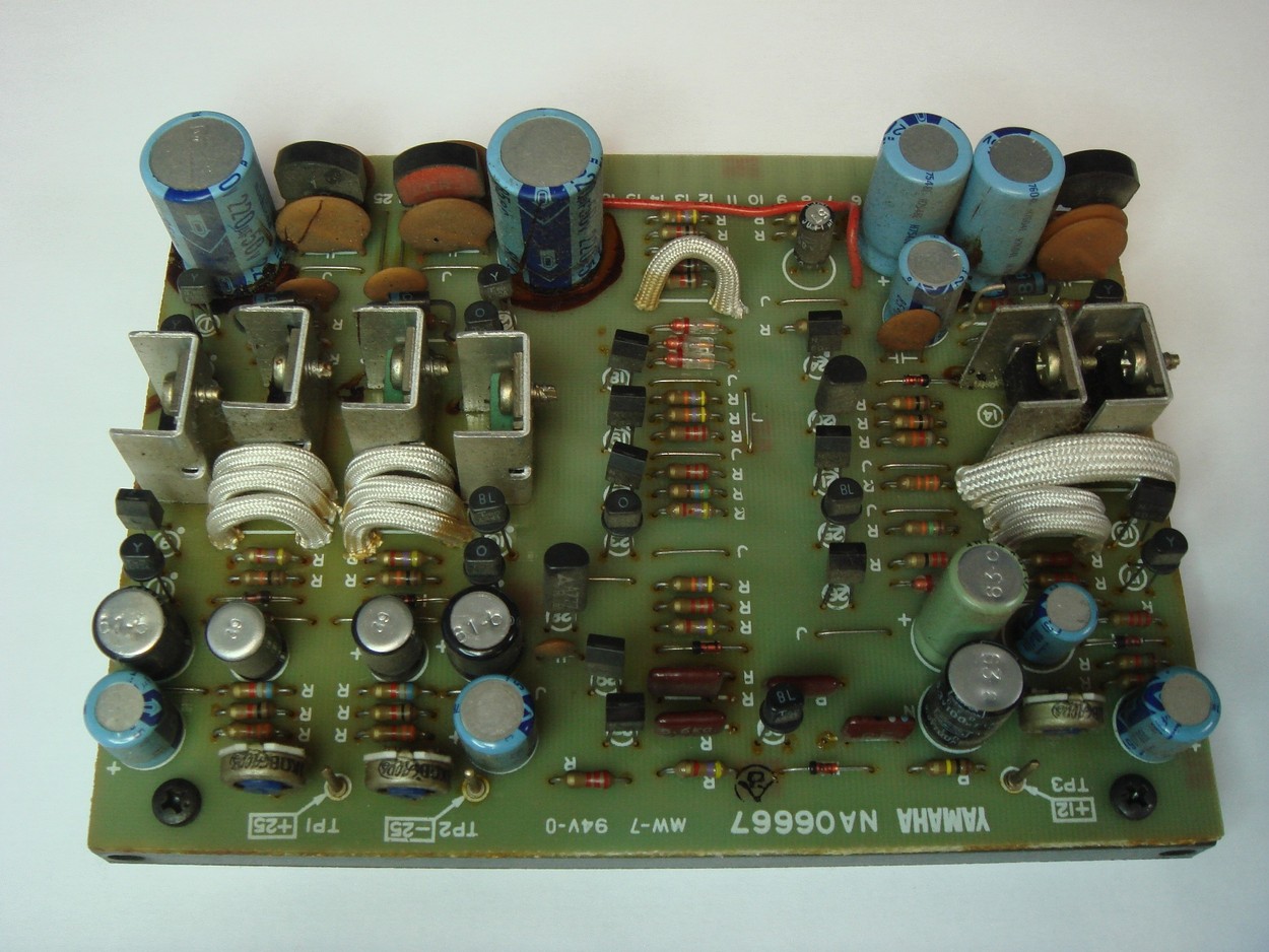

Les nouvelles du B-1 sont bonnes .... le remontage en cours en attente des trimmers de chez Cosmos au Japon, des micas pour les gros 2SK77 et des relais étanches Matsushita ...
P1130886 (Copier).JPG (202.67 Kio) Vu 2490 fois
La couverture de Son Magazine d' Avril 1975 présentant un Yamaha B-1 entouré de tubes électroniques
Messages : 6332
Re: Yamaha B-1
Suite ... et très bientôt fin ..
B1-10 (Copier).JPG (246.65 Kio) Vu 2442 fois
B1-12 (Copier).JPG (226.04 Kio) Vu 2442 fois
B1-01 (Copier).JPG (301.18 Kio) Vu 2442 fois
B1-02 (Copier).JPG (233.64 Kio) Vu 2442 fois

:libérer la parole: Moi j'ai une question à poser, les condensateurs céramiques présents (et nombreux) ici, les avez-vous laissé parce qu'ils ont une capacité variable selon la température ?
Parce que sans cela, je n'en voit pas l'intérêt :/ .
