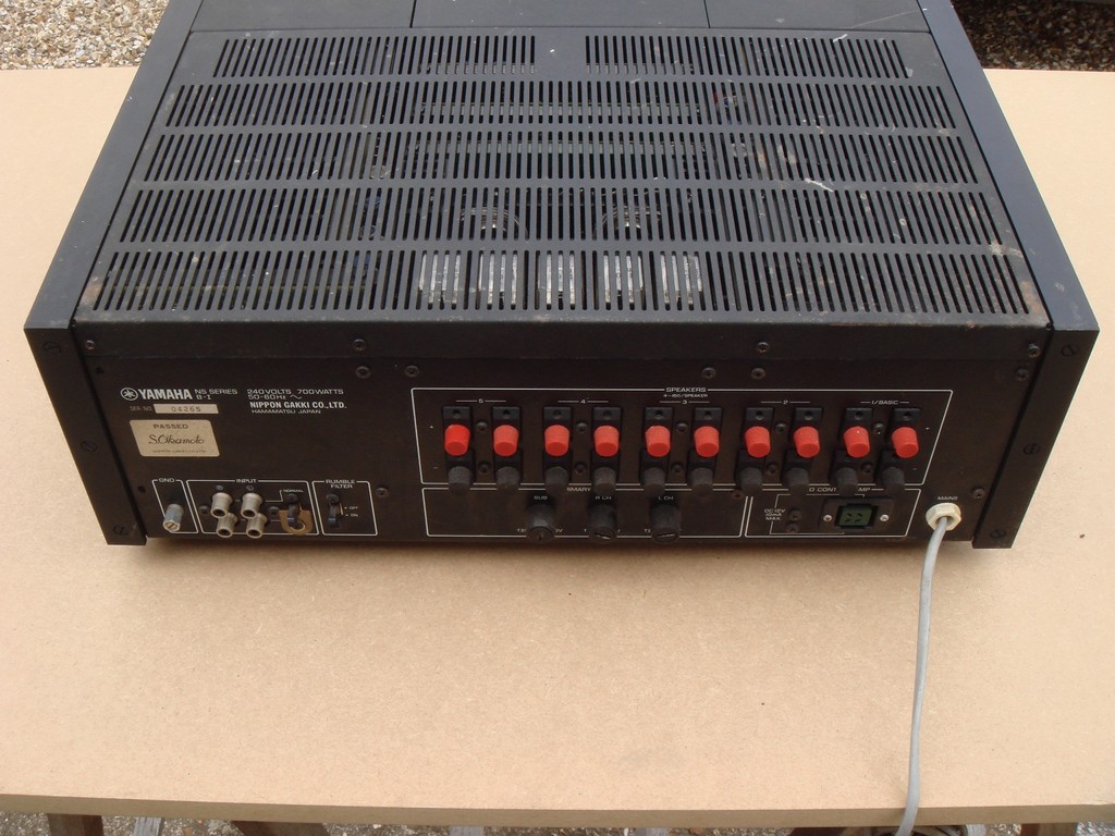

Face arrière et les nombreuses connexions de haut-parleurs.

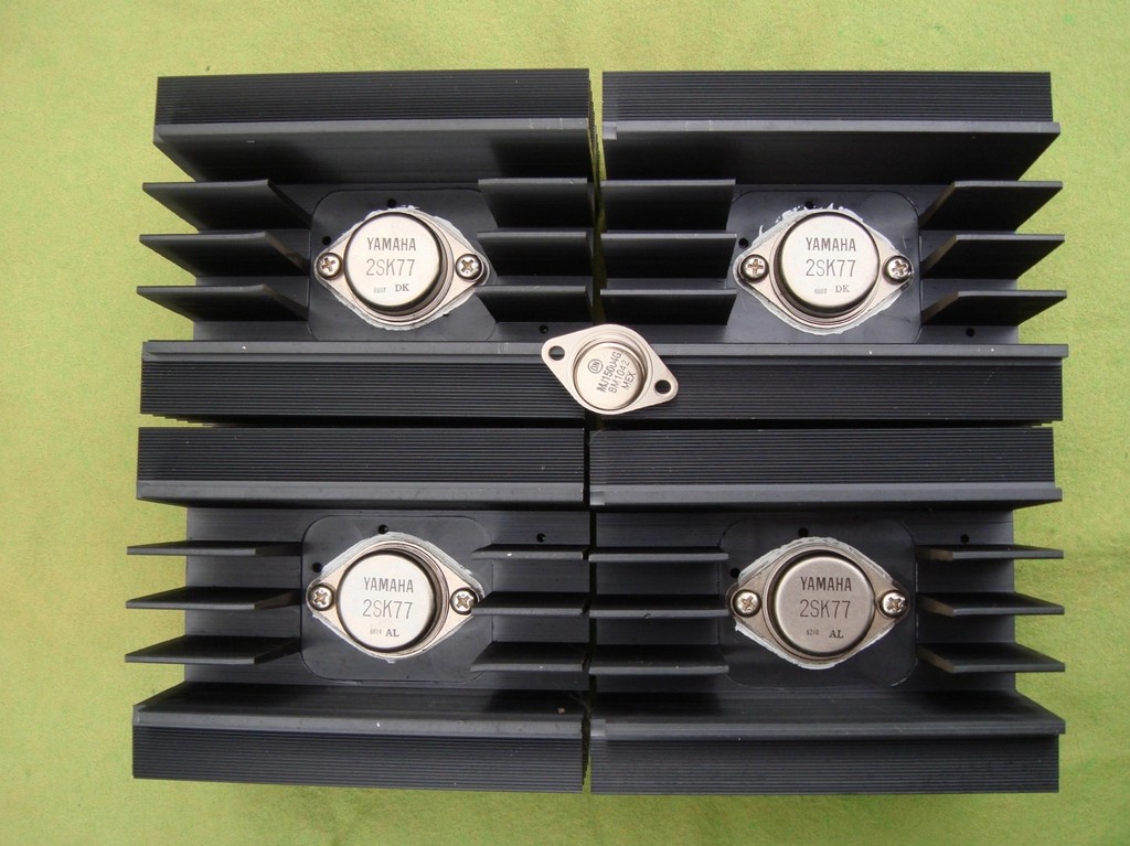

Les fameux transistors de puissance à effet de champ 2SK77, et un transistor en boitier TO-3 à coté...

Les transistors FET sont énormes en comparant avec les TO-3 classiques ! Ces 2SK77 doivent être introuvables, j'espère qu'il n'y en a pas de claqués :?

dadatimi a écrit :Oulah ... ah oui ...on a jamais vu des transistors pareils :lol:
Ils sont un peu comme une 845 ou une 211 à coté d' une EL34 ...
Les premières mesures effectuées sur les 2SK77 sont bonnes.
Un des 4 condensateurs de filtrage 15000µF / 100 volts avait coulé..... et un fusible avait sauté..
Comme précisé dans les docs, ces transistors ont des taux de distorsion par harmoniques de rang impair très faibles, contrairement aux transistors "classiques" bi-polaires ....
Ces transistors de puissance à effet de champ sont un peu les équivalents Solid State des "tubes triodes" .
