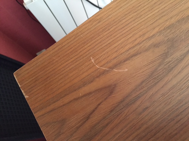

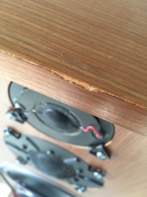

Comme convenu, quelques photos des caisses à restaurer et des réjouissances futures :help:
Je suis néophyte sur le sujet, donc je suivrai vos conseils et astuces pour les restaurer au mieux. :D

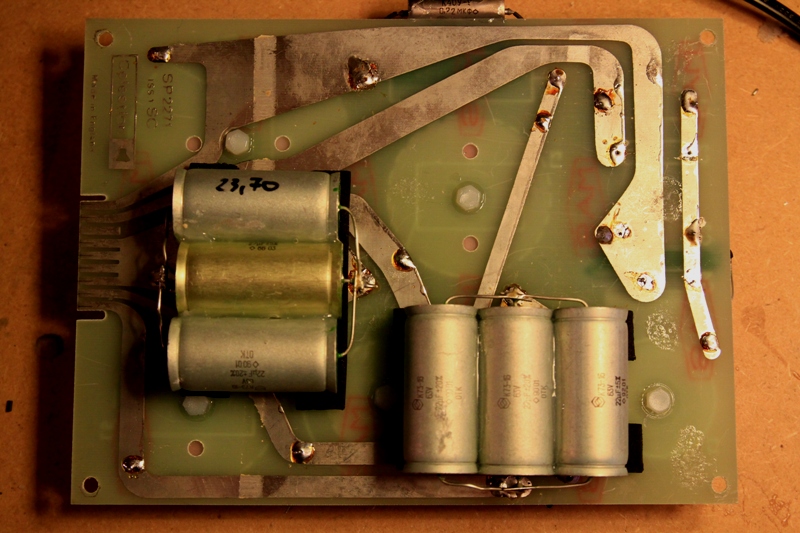

Voici mon expérience personnelle avec la réfection des filtres de mes 66.
Dans un premier temps j'ai utilisé des K73-16 sur les basses et des K-77-1 sur les médiums et aiguës, conforté dans ces choix de composants par les travaux d'Unic que je remercie au passage pour le partage de son expérience.
Le résultat fût sans appel par rapport aux chimiques Alcap que j'avais utilisé pour une premières restauration. j'ai voulu ensuite tenter un découplage des condensateurs des médium et aiguës avec respectivement des k40-y9 et des FT3 (Téflon). j'en ai également profiter pour fixer les selfs avec des vis en plastique et j'ai installé des amortisseurs sur les fixations des filtres. Depuis, je dois dire que "pour moi" les enceintes sont encore meilleures. Les médium sembles légèrement moins projetés et plus riches, quand aux aiguës ils sont plus mat, plus doux et à la fois plus détaillés. La scène sonore qui était déjà excellente est plus profonde et je trouve la sonorité encore plus naturelle, bref, que du positif pour moi.

Pas mal ton idee de fixer les K73-16 en dessous de la carte,
je crois que je vais proceder de la meme maniere.
