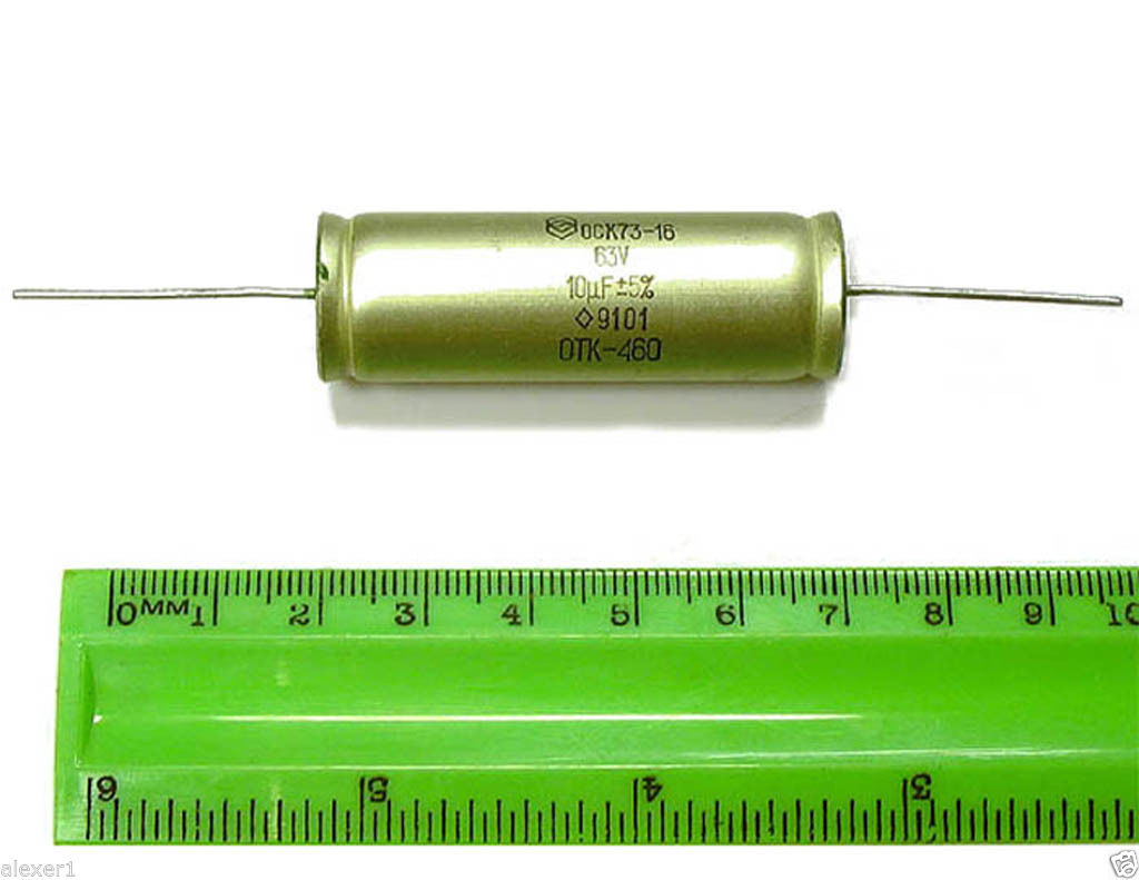

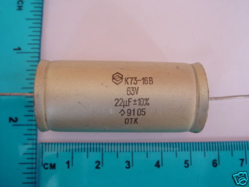

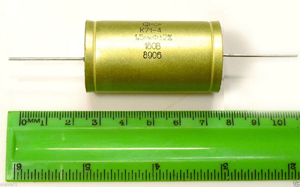

Pour la réfection du filtre :
les condensateurs C6 et C8 : 2 x 72µF - assemblage 3 x 22µF + 4 x 1,5µF sur une petite planchette déportée en CP.
Je pensais partir sur les russes types K73-16. Est-ce un bon choix ?
le 22µF +-5% de tolérance (ne pas se fier à la photo)
Le 1,5µF +-2% -K71-4 ou un assemblage de 7 x 10µF + 2 x 1µF
Le 10µF +-5% - K73-16
J'ai besoin d'avoir l'avis de spécialistes éclairés sur l'association des condos. Je pense à Unic ou à Pougatchoff.

- Unic
- Messages : 4388
Re: Celestion Ditton 66
Pour les 72µF, j'ai assemblé des condos PIO, non des plastique (K73) et pour le reste des K77.
Voir -> viewtopic.php?p=472504#p472504
Autre assemblage possible 3 x 22 µF + 1 x 6,8 µF.
Des valeurs approchantes fonctionne très bien, pas besoin d'être à la virgule près.
6,8 µF qui fontt aussi l'affaire pour le remplacement du 6µF,
4,7 µF pour les 4µF,
22µF pour les 24 µF.
