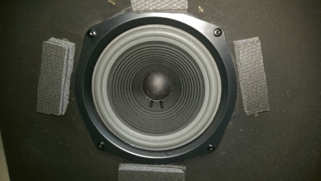

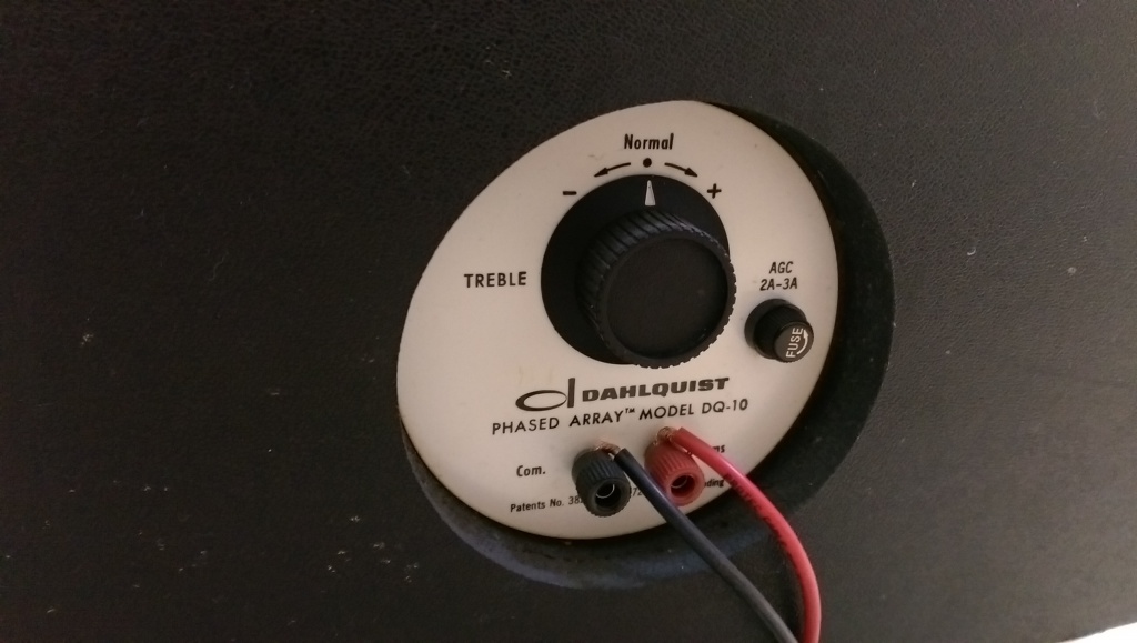

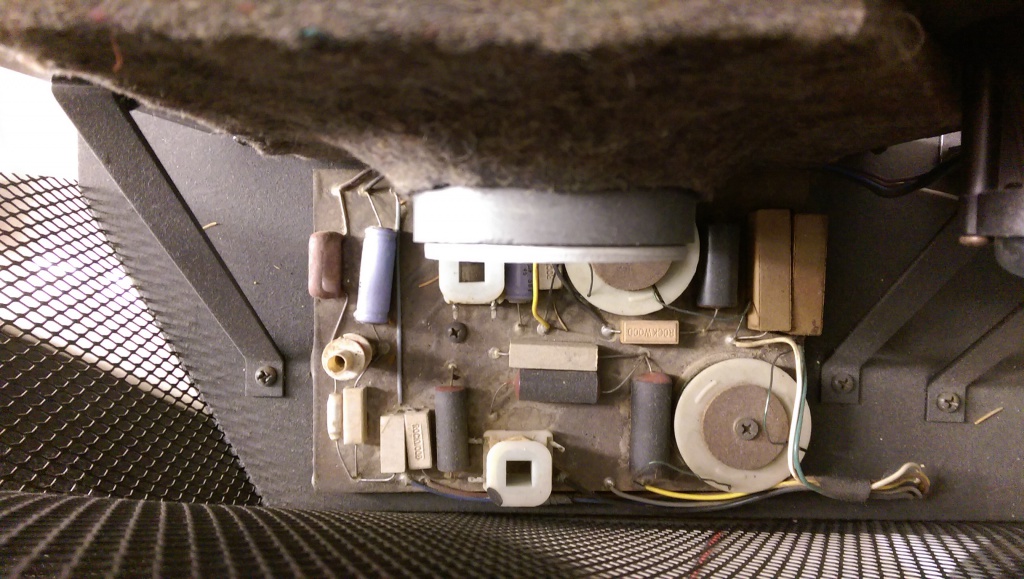

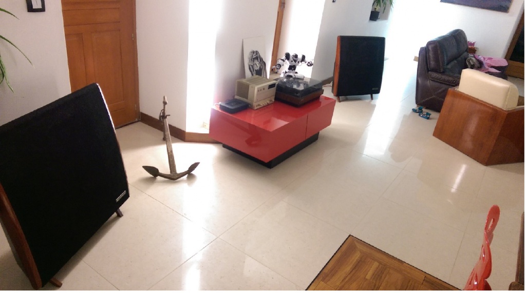

Bonsoir à tous étant nouveau je vous présente mes enceintes des dahlquist dq 10 achetés il y a 1 an.
Je vous mets quelques photos sans la grille, d'ailleurs on peut voir que les woofers ont été changé. J’aurais préféré avoir ceux d’origine, je me demande souvent si je ne vais pas prendre mon temps et essayer de trouver ceux d’origine même à refaire on en trouve de temps en temps sur la bay. Je ne sais pas la marque de ceux montés en remplacement, peut-être que ce sont des woofers de mauvaise qualité ou mal adaptés à ce type d’enceinte mais l’écoute est juste extra j’avoue me régaler lors d’écoutes de jazz. Je n’ai pas réussi a les mettre en défaut et ce sur tout type de musiques différentes.
Bon vous l’aurez compris j’en suis tombé littéralement amoureux.
J’ai cru voir sur le forum que je ne suis pas le seul alors si vous avez des remarques je suis preneur.

Il me semble que les woofers que tu as dans tes DQ-10 proviennent des 2iemes series de Larges Advent .
Ils ont succedé à ceux montés dans les Old large Advent et qui etaient (quasi) identiques
à ceux des DQ-10 .
La difference la plus visible entre les deux series est le montage de la suspension non plus sur cette extension en un genre d'isorel (Masonite ) mais directement sur le saladier dont le profil a legerement été modifié ,tout en conservant le principe d'une membrane de 10' dans un saladier de 12' .
La bobine ralongée est legerement plus courte sur les 2ieme.
Dans mon souvenir , les caracteristiques des 2 series sont tres proches .
Je me demande si un montage de ce type n'etait pas proposé par Regnar assurant la continuité de Dahlquist. Donc , a priori , c'est une solution de remplacement qui tient la route .
Plus d'infos quand j'aurais remis la main sur ma doc .
à ceux des DQ-10 .

Pour les hp , il faudrait verifier qu'il s'agit bien du modele à aimant carré et non cylindrique monté ulterieurement.
D'autre part, aujourd'hui , on trouve des hp de remplacement pour Large Advent . De face , tout ça se ressemble beaucoup et il est tres possible que tes enceintes soient equipées avec .

- Pas de n°sur la plaque arrière signifierait qu'elles ont été parmi les premières fabriquées, 27500 paires en tout. Les premières datent de 1973-75
- A propos du woofer, voici celui d'origine avec ferrite carrée et suspension concave. C'est très cheap, mais cela fonctionnait bien.
On ne trouve plus ce genre de suspension de rechange pour DQ10, elles sont toutes convexes
Néanmoins, si ton oreille est ravie: ne change rien !

Bonjour à tous pour mes woofers je ne les ai pas démonté, j’ai enlevé les vis mais on dirait qu’ils sont collés forcement pour être bien étanche je pense sinon cela ne serait pas des charges closes.
Cependant je pense que je vais les enlever pour voir comment ils sont derrière car je suis curieux de savoir quel type de woofer sont montés afin de savoir si le son serait mieux avec d'autre ou pas.
Les aiment cylindriques donne un son de moins bonne qualité ?
Par contre il faut que je cherche pour voir ce qui est utilisé pour remettre le woofer après afin qu’il soit parfaitement étanche car sur les miennes je ne sais pas si les woofers sont de bonne qualité mais ce qui a été fait dessus paraît vraiment bien fait, enfin pour mon œil d’amateur.
