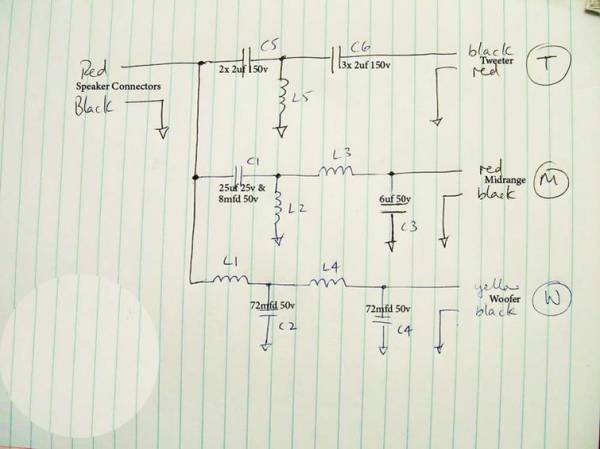

il me semble que seul le tweeter est en inversion de phase sur les 44.

Merci phil, comme j'ai dit je suis pas un spécialiste.phil a écrit :
inversion par rapport à quel plan ?![]()
dans la plupart des schémas, on est bien inversé en polarité comme cela sur une trois voies, c'est une situation normale, le filtrage occasionne des rotations de phase et on inverse la polarité pour y remedier. si c'était mieux après, c'est plus à cause de mauvais contacts, qu'autre chose. j'ai dû dire au moins cent fois ici qu'il valait mieux souder que mettre des cosses qui s'oxydent...
il ne t'as pas dit ça l'ingé son ?
Et du coup je me suis mal exprimé... mais effectivement sur le plan le médium est inversé et la il était branché normalement dans l'enceinte... du coup j'ai suivi le plan et ça allait mieux... du coup le HP était bien à l'inverse du plan quand je l'ai reçu qui lui même est inversé par rapport aux polarité indiqué sur les cosses
Enfin je crois.. j'arrive plus à retrouver le plan qui m'a servir à l'époque...
Je vais chercher.
Bref du coup quelqu'un avait du ouvrir et trouver ça pas normal et remettre le médium "à l'endroit" ou alors une erreur de montage est-elle possible ??
Une idée sur le choix d'un autre ampli ?
Du coup je vais peut être aussi tout reprendre en terme de capa... il y a vraiment une grosse différence entre les différents modèle disponibles? et les fournisseurs ?

Non, c'est le tweeter qui est inversé...OLH21 a écrit :Et du coup je me suis mal exprimé... mais effectivement sur le plan le médium est inversé et la il était branché normalement dans l'enceinte... du coup j'ai suivi le plan et ça allait mieux... du coup le HP était bien à l'inverse du plan quand je l'ai reçu qui lui même est inversé par rapport aux polarité indiqué sur les cosses!!
Il serait bon que tu vérifies une nouvelle fois tes branchements.

Ok je vais vérifier ça merci.

Au temps pour moi c'est bien le tweeter dont il s'agit
... Il est bien inversé dans mes enceintes et donc c'est bien celui la qui était cablé noir sur noir et rouge sur rouge à la reception... (désolé de la confusion ça fait 3ans ... je me souvenais avoir rebrancher selon le plan mais dans mon souvenir c'était le medium
je sais pas pourquoi et merci pour la correction
D'ailleur sur les medium rien n'indique la polarité, chez moi la masse est à droite quand on regarde le HP une fois le HP monté
