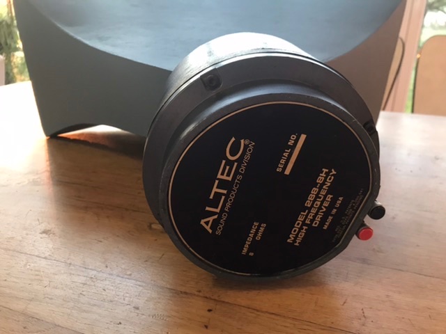

Les pavillons d’origine étant bloqués chez le sableur pour cause de confinement. Pas de soucis, je prend de l’avance sur le projet à venir et je met un coup de barbouille sur mes pavillons en bois sablé et on fera directement l’essai avec les compressions 288 qui devraient être un bon cran au dessus des 808 😉

Petitloup54 a écrit : mer. 18 mars 2020 21:35 on fera directement l’essai avec les compressions 288 qui devraient être un bon cran au dessus des 808 😉
Tes filtres sont adaptés à l' impédance de tes 288 ?…. qui si ils ont leurs membranes d' origine doivent être en 24 ohms … si ce sont des 288C
Il faut aussi que tu réduises la taille de l' évent à moins que tu ais conservé une surface d' évent similaire à la photo du haut de cette page ... ;)

Klemp a écrit : jeu. 19 mars 2020 02:07 Il faut aussi que tu réduises la taille de l' évent à moins que tu ais conservé une surface d' évent similaire à la photo du haut de cette page ... ;)
:cow: Jean.
En fait, l’évent ci dessus n’est pas d’origine. Le trou a été fait pour recevoir le pavillon. (Donc pour celle là, charge close)
Si tu regardes les premières photo, la deuxième conserve l’évent d’origine entièrement ouvert (un peu saccagé pour insérer le pavillon!)
Donc j’ai repris les valeurs d’évent trouvées sur le net sur les plans àltec A7.
J’ai prévu de faire un cache en tissus pour boucher l’évent et je pourrai jouer sur celui-ci pour réduire la surface d’évent. (Mais faut il la réduire?)
Pour les compressions, il s’agit de 288-8H avec membranes d’origine donc je pense qu’elles peuvent aller mais au pire (ou au mieux 😉), j’utiliserai ensuite mon filtre actif Sony.
