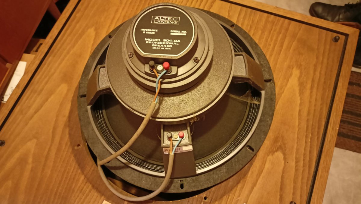

première inspection
Hp OK (livrés avec toiles d'araignée)
filtres :
des chimiques à changer
caisses à rafraîchir
les caisses sont d’origine Altec, caisses de construction assez ordinaire ( agglo de 22mm avec placage chêne) + quelques renforts internes entre fond et façade et entre les flancs
première écoute avec le receiver Akai AA1135
du tout bon
puis refait les filtres avec des condos MKP corrects de mon stock ( plusieurs marques dont Arcotronics, Samwha, Epcos Philips) tous issus de récup
au passage inspection attentive du câblage pour s'assurer que les 2 filtres ont bien le même câblage
un des filtres est d'origine et porte la référence 604-8K
l'autre a des jacks en façade et porte une étiquette "modifié en 604-8K"

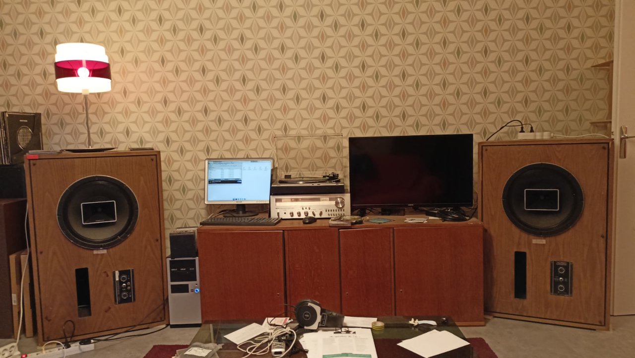

chose sûre elles resteront au salon pour quelque temps même si c'est complètement surdimensionné pour le salon de l’appartement
elles ont mis au coin les Ditton 44
la photo est celle du soir ou je les ai ramenées et posées dans le salon
pas pris le temps d'inspecter les compressions
Altec Lansing 904-8A

après 1 an dans le salon et 8 mois environ avec un AU417
une chose est sûre
ces grosses Altec vont rester
trop bon avec pour seul regret de ne pas pouvoir pousser un peu le son
pas envie de froisser la moitié de l'immeuble (86 lots) avec des niveaux sonores de discothèque
plus d'une fois cette sensation d'avoir les zicos dans mon salon ou de retrouver les mêmes sensations sonores que quand je parts sonoriser un groupe
