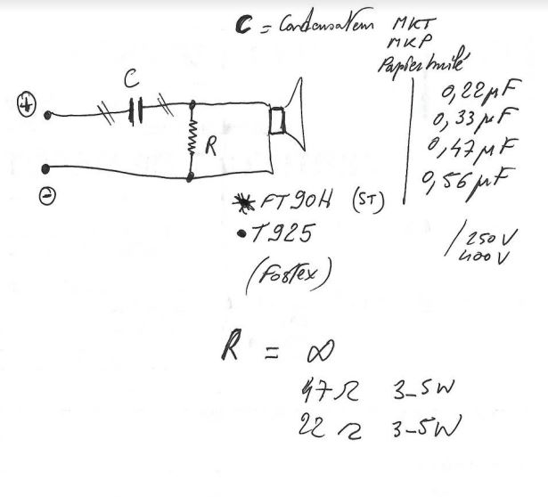

60-70's rock a écrit :Tout ce que je voulais vous dire, c'est qu'utiliser un 925 en super tweeter sur une enceinte dont le rendement moyen est de 94db comme la CS-53 est une idée des plus saugrenue qui soit.
je ne prétends pas non que sont utilisation avec la CS-53 soit des plus approprié, elles doivent normalement de suffirent à elles même !
Mais voilà, les dés sont jetés et les T925 déjà acquis !
60-70's rock a écrit :Et vous, vous venez nous dire qu'avec un simple 12db/oct sur une enceinte dont le prix global vaut celui du tweeter, vous arrivez à des résultats satisfaisant ? Chapeau bas... :jap:
Merci pour le compliment :prosterne: J'aurais cependant préféré ébranler quelques certitudes et attiser ta curiosité !
Voici le petit schéma que j'ai suivi, après pas mal d'écoutes diverses et variées, la valeur du condo retenu a été de 0.33µF (même pas mis de résistance), et la position du T925 alignée sur celle de la JBL 2426 :
Car enfin, pourquoi massacrerai-je mes plus beaux disques, me casserai-je quotidiennement les oreilles et celles de mon entourage avec cet épouvantable tweeter, j'en aurai changé depuis longtemps, je ne suis ni sadique, ni masochiste !
Et pourtant, toutes les personnes, membres du forum ou pas, novices ou ingénieur du son, qui ont m'ont fait l'honneur d'écouter ma config ont été sous le charme, même ceux qui avaient un petit "a priori" sur certains éléments (pavillon Guigue, JBL 2426) sont repartis réconciliés.
Tu n'es pas le seul à émettre des critiques sur cette config, elle est certe loin d'être parfaite mais représente un très bon compromis. Tu es en revanche le premier à en conclure avec certitude, sans jamais l'avoir écouté, que cela ne peut fonctionner, et cela, même l'audiophile ne se le permet pas ...

Voici le petit schéma que j'ai suivi, après pas mal d'écoutes diverses et variées, la valeur du condo retenu a été de 0.33µF 300V, et la position du T925 alignée sur celle de la JBL 2426 :
Pourquoi pas ? Mais ceci avec une chambre de compression et un pavillon dans le médium. Il me semble avoir écrit que le 925 avait été étudié pour ça.
Mais c'est dommage, car c'est entre 5 et 10Khz que le 925 à le plus de matière. 0,33µF sous 8 ohm c'est tout de même 60 Khz à -3 db. C'est assez chauve souris comme coupure. Logique qu'il ne ferraille pas. On est même au delà du super tweeter.
Par contre, avec une CS-53...

60-70's rock a écrit :C'est assez chauve souris comme coupure. Logique qu'il ne ferraille pas. On est même au delà du super tweeter.
Pas si chauve souris que ça, on l'entend très clairement, c'est une troisième voix très haut perchée. L'enceinte était une 2 voix mais la JBL 2426 était comme coupée dans les très hautes fréquences par le pavillon Guigue, il y avait donc un manque flagrant de ce côté, manque que le T925 a comblé remarquablement bien tout en préservant l'homogénéité de l'ensemble.

Tu ne comprends pas ce que je veux dire, fredo.
Le T925 n'a pas été étudié pour être coupé à 60 khz à 6 db/oct. Ce n'est pas un super tweeter. C'est comme si tu coupait L'Onken à 60 khz, alors qu'il est capable de faire des merveilles dès 8khz. Pour des coupures aussi hautes, le Ft90h grâce son diaphragme et son pavillon plus réduits monte beaucoup plus haut, et surtout avec moins de directivité.
Le.925 à été étudié pour donner sa pleine mesure dès 6-8khz, d'ailleurs les courbes le montrent, au dessus de 10Khz, c'est la chute.
Pour te dire, il existait à l'époque un kit fostex qui utilisait le 925 dans l'aigu et le 90H dans l'extrême aigu.
Couper le 925 si haut, c'est mettre des roues de 2CV sur une Porsche. Autrement dit, tu as toujours une très bonne voiture, mais tu ne l'exploites pas !
Et pour l'exploiter, ce n'est pas facile du tout. Ton ami n'a fait que contourner le problème, surtout qu'un 90H coûte moins cher... et est meilleur dans cette configuration.
