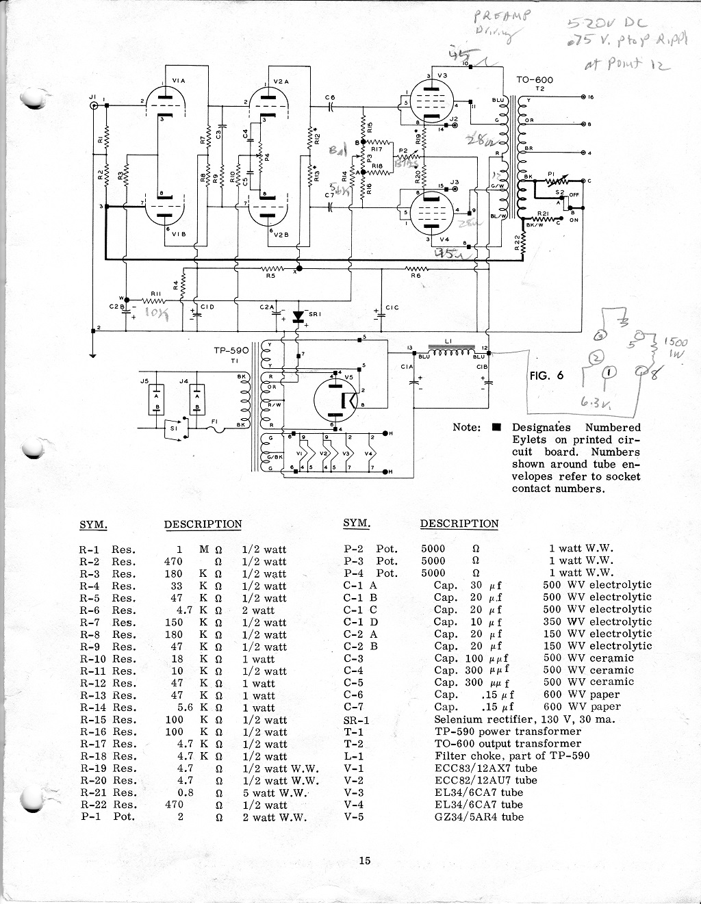

Sur le schema, la borne 8 du rectifier est relie au point 13, entree de la self pour commencer la filtration. Le 12 est la sortie de self, donc je ne vois pas pourquoi je connecterai la sortie du rectifier sur le point 12.
L'ersatz dont vous parlez n'est pas le mien. Moi je n'ai meme pas connecte le 5 VAC du rectifier sur la carte car je n'en ai pas besoin, et ca evite les erreurs au cas ou.

Re: Acrosound ULII mono
Ce schéma est donc entaché d'une erreur, c'est tout ce que je voulais dire.
Sur le schéma que tu as donné, c'est pourtant exactement le contraire... download/file.php?id=104450Sur le schema, la borne 8 du rectifier est relie au point 13, entree de la self pour commencer la filtration. Le 12 est la sortie de self,
Je suis bête ou aveugle mais sur le schéma en lien, la borne 8 du rectifier est relie sur le point 13, entrée de self.
Je ne vois pas d'erreur: ma carte est câblée comme cela aussi et j'ai en excellent filtrage.
Ou est l'erreur sur le schéma d'origine? Je ne la vois pas.
Merci.
Brice.
Merci.
Brice.
J'ai du mal m'exprimer : Reprenons.
Le schéma d'origine est prévu pour une GZ34, avec un condensateur de tête de 30µF suivi de la self. Ton transfo d'alimentation fait 2x400V.
Un push pull de EL34 consomme au repos dans les 100mA. La consommation des autres étages est négligeable à coté.
On devrait donc avoir aux bornes du 30µF (borne 13) avec la GZ34 environ 500V.
Avec l'ersatz et un redressement par pont de diodes, on aura 565V, soit 65V de trop. Je suppose qu'il a été prévu de faire chuter cette tension à la valeur d'origine (voltage drop 67V d'après les indications)
Ce genre d'ersatz se fait souvent en amplification guitare, je ne l'ai que très rarement rencontré en amplification hifi.
https://www.tedweber.com/wr4
65V perdus en chaleur...
De plus, l'ersatz coutant le prix d'une GZ34, je suppose que tu as du ressentir une différence à l'écoute en faveur du 1er ?
D'où l'idée d'utiliser l'ersatz avec self en tête au prix de quelques volts. Les alimentations à self en tête sont toujours plus performantes, et plus silencieuses.
Mais c'est vrai que je me suis mal et même faussement exprimé. Je voulais dire la broche 8 sur la 13, mais en enlevant C1A pour le mettre sur la 12 avec C1B, au prix d'une chute de tension.
Bref, je ne vois pas trop l’intérêt de l'utilisation de cet ersatz, sauf bien sûr si tu trouves une différence en sa faveur à l'écoute. Ce qui m'étonnerait.
Ah je comprends et oui tu as raison.
Je n'ai même pas essaye avec un tube rectifier, et je pense que je n'entendrai pas la différence.
Non c'est juste que j’évite les tubes rectifier après en avoir vu un faire un mini Tchernobyl, depuis je préfère utiliser des diodes.
En jouant sur la valeur de "l'ersatz", on arrive a un voltage identique.
Le plus curieux est que sur ce modèle, Acrosound a utiliser un tube, alors que sur le UL120, sorti a la même époque, ils avaient utilise des diodes, ainsi que sur le 20-20 sorti bien avant ces 2 modèles.
