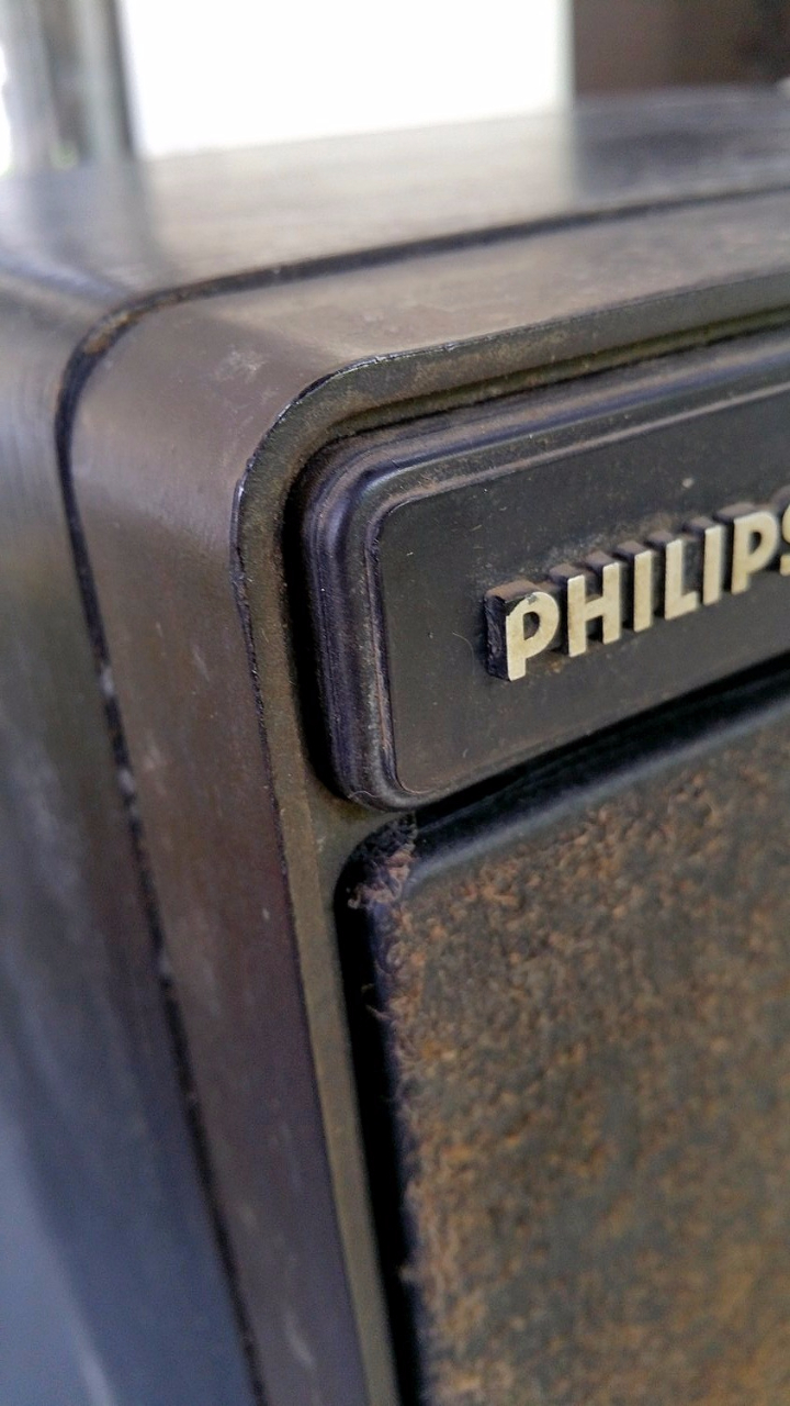

Bonsoir à toutes et tous,
Comme je l'indiquais dans la section panne (résolue), ces petits boites reviennent de loin.
Et même si quelques greffes ont eu lieu afin de leur redonner une âme et l'envie de pousser la chansonnette, ça n'était pas gagné d'avance.
En effet, victimes de l’inondation de la maison de leur propriétaires en juin dernier, je les retrouvent un après-midi sur le bord d'un trottoir.
Je ne sais depuis combien de temps elles agonisaient.
Elles étaient remplies de sable, les caisses encore humides et gonflés....la "toile" ,des caches, déchirée ou commençait à poindre quelques petits champignons....
Bref, tout pour ne pas s'y attarder.
Mais que nenni, je ne pouvais raisonnablement pas les laisser rendre leur dernier souffle sur ce bord de trottoir!
Des enceintes avec une telle histoire!
Je les chargeais donc dans mon véhicule, non sans émotion, car j'avais bien l'intention, un jour, de m'en dégoter une paire.
Arrivée à la maison, l'émotion s'étant quelque peu dissipée, je revenais à une certaine réalité...
Une vraie catastrophe Hifiphile ou bien audiophile comme vous le voudrez.... Allais-je pouvoir récupérer quelque chose et parvenir a relancer leur petit cœur?
Les photos ont été prises après les avoir nettoyer un petit peu. .... A suivre

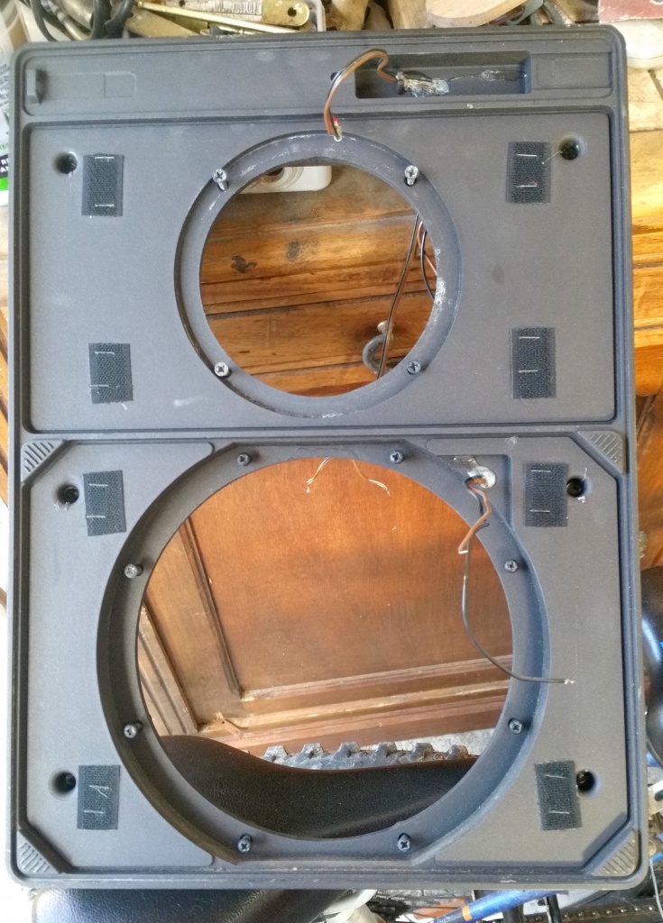

Première chose, je démonte entièrement les enceintes en mettant d'un côté les caisses, de l'autre l’électronique et les HPs.
1er étape: Les caisses

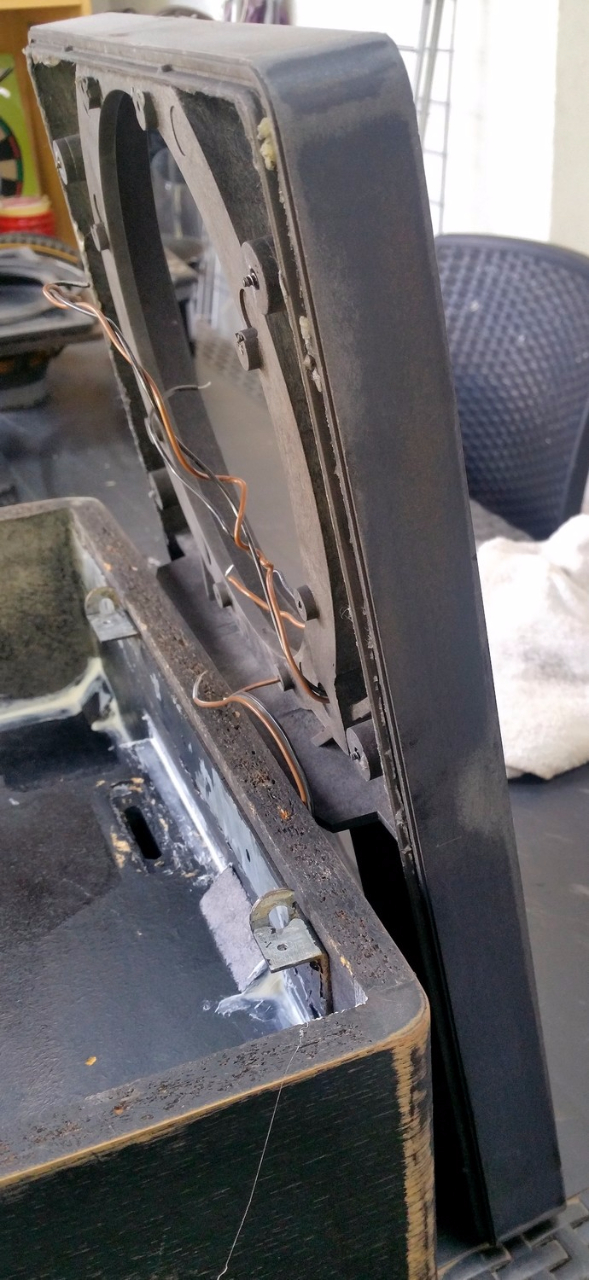

Je commence par les caisses, je considère que c'est le plus urgent.
Une espèce de colle bouche les orifices où se logent les vis fixant la façade à la caisse. Cette colle garde un aspect malléable, en appuyant dessus et en retirant le tournevis, je suis arrivé à en extraire des morceaux.
Cela permet d'atteindre les vis et de désolidariser la façade des caisses. En appuyant fort avec le tournevis, on arrive à atteindre les têtes de vis sans trop de soucis.
Il y a 6 vis à retirer.
J'enlève la laine de verre qui est trempé! On distingue d'ailleurs sur les photos ci-dessous, les traces de moisissures. Je tente un sauvetage des caisses en les humidifiant à nouveau pour rendre l'aggloméré plus tendre, puis à l'aide de cales en bois de sangles et de serre-joint, j’empaquette tout ça pour 1 mois. Je replace la façade pour que la boite reprenne bien sa forme initiale et je tends le plus possible les sangles.
Pour l'arrière, je sers légèrement moins les sangles pour ne pas déformer les caisses. Sous la caisse, on visualise le jointage des deux morceaux d'agglo. L'espace qui existait suite à l'immersion à totalement disparu. Il faut maintenant enlever les serre-joint et les cales. le résultat est plutôt satisfaisant, même si il persiste un écartement entre la cloison de séparation et le pourtour des caisses.. Ensuite il faut retirer la façade.
Pour cela, pas d'autre choix que de retirer au moins les câbles (des HPs des tweeters et de la led) de la prise de liaison avec la carte d'amplification, car ils sont noyés dans la colle en façade.
Pour retirer la prise qui est fixé par deux vis côté amplification, il faut faire sauter toute la colle qui la rend prisonnière et ainsi accéder aux deux vis de fixation. Utiliser une lame de cutter pour gratter dans les têtes de vis la colle prisonnière.
Cette colle est une vrai saloperie, pas du tout malléable comme l'autre, mais très cassante. Attention à ne pas se couper avec les morceaux!
Par contre l’inconvénient devient un avantage, car qui dit cassant, dit que la colle se retire facilement.
Voici ce que l'on obtient: Je code tous les fils au cas ou....
Une fois la façade retirée,on s'aperçoit qu'un gros joint de colles a été appliqué aussi bien dans chaque angle que sur le pourtour de la façade.
Il y a d'ailleurs de belles coulures! Afin de corriger l'espace à l'intérieur des caisses que je n'ai pas réussi à résorber entièrement et de rigidifier d'autant plus, j'applique un joint de colle, comme cela a été fait par Philips pour l'avant.
Aux grands maux les grands remèdes
Et j'étale pour bien faire pénétrer dans les interstices
Je laisse sécher 48 heures et me prépare pour la réparations des accros sur le plaquage peint.
A l'aide d'un mastique à bois + durcisseur, je m'attaque aux défauts esthétique. Ponçage ça prend forme!
Un petit coup d'acétone pour enlever les poussière de ponçage et mise en peinture 2ème étape: les façades Celles-ci ont pas mal souffert également, entre les coups et les dégradés de teintes, je décide de les poncer au papier à l'eau 800 puis 1000 Je passe au masquage et dégraissage Puis à la mise en peinture (c'était la première couche, j'y ai passé un léger voile d'apprêt blanc histoire que la peinture accroche. J'ai laissé sécher 1 semaine, car j'avais d'autres chat à fouetter...
Viens l'heure d'une partie du remontage. On va marier à nouveau la caisse et la façade!
Attention.............

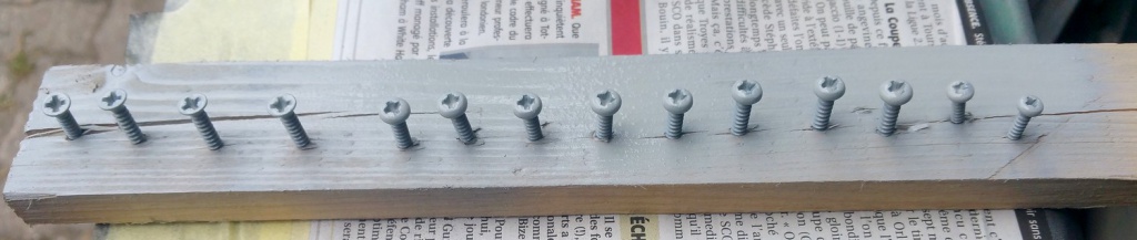

Et voilou! J'en ai profité pour passé un coup de peinture sur les vis qui étaient rouillé.
Après un bain dans un décapant chimique et un bon brossage afin d'éliminer les résidus de rouille un p'tit coup d'apprêt et de peinture noire.

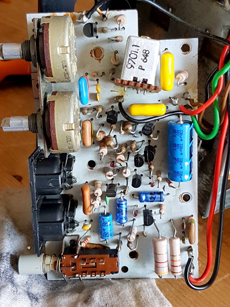

Après m'être occupé des caisses, je suis passé aux cartes d'amplification.
J'avais au préalable effectué quelques vérifications.
Branchement des alimentations au secteur (en ayant pris soins de déconnecter les cartes d'amplification).
Pas de surprise, le courant entre et sort, un bon point.
Je débranche, puis reconnecte les cartes d'alimentation afin de vérifier "a minima" que les relais collent et que rien n'explose
Les relais collent bien, aucune explosion de transistor, ni de fusible, ni de dégagement de fumée.
Je débranche rapidement tout de même et les cartes passent au nettoyage.
Pour le remplacement de l'ensemble des condensateurs chimiques, j'ai acheté 2 kits proposés par MFBFreak.
Je les ai reçu en 4 jours, et ai procédé au remplacement de tous les chimiques + les deux led témoins de mise en route (l'une était grillé).
Le kit est composé de condensateurs Vishay et Nichicon Fine Gold pour l'alimentation.
Pour le restant 1 condensateur Fine Gold Nichicon, puis des condos philips et Vishay.
Pas de difficultés particulières pour le remplacement des condensateurs.
J'ai branché la carte d'amplification sans la reliée aux HPs, puisque ceux-ci n'étaient pas remontés
, histoire d'effectuer une première monté en charge des nouveaux condos.
Au bout de 10 minutes de fonctionnement, j'entends des crépitements venant de la carte d'amplification....
Je me précipite et je découvre que le transformateur rejette un espèce de liquide brunâtre avec une odeur pestilentielle...
Je débranche le câble secteur et constate que le transformateur est bouillant!
Je suspecte au final que de l'eau, liée à l’immersion des enceintes soit restée à l'intérieur des enroulement de cuivre et ait créée un court-circuit.
Mais j'ai tout de même un doute sur le sélecteur de tension... Même si celui-ci indiquait 240 volts....
Ce que je ne m'explique pas c'est que durant plus de 10 minutes le transformateur n'a montré aucun signe de faiblesse.
La carte d'amplification ne semble pas avoir été touchée.
Heureusement j'ai deux transformateurs en stock...
Donc voici la carte d'amplification avec ses nouveaux condensateurs et son nouveau transformateur (j'ai changé également le sélecteur de tension et l'interrupteur de mise en marche. La même intervention a eu lieu sur la seconde carte d'amplification, ainsi que le remplacement du transformateur et du sélecteur de tension, sachant que je n'ai pas détecté de soucis sur la seconde enceinte.
Comme on dit, mieux vaut prévenir que guérir!
Je touche au but!
Je m'attaque au remontage des HPs j'entreprends le réglage des courants de repos aigus/médiums et graves.
A l'aide d'un générateur BF sous Windows 10 j’envoie un signal de 125 hz et 10 mv pour régler la contre-réaction
Je reviendrais sur ces réglages qui me pose un peu soucis, au delà du fait qu'il ne soit pas aisé de les effectuer, tant les résistances ajustables sont sensibles.
Après un fonctionnement de quelques heures, je m'aperçois qu'un des HPs de grave montre de sérieux signes de faiblesse.
En effet, je l'ai démonté et en le secouant gentiment, un bruit métallique se fait entendre.
Comme si le capteur d'accélération "piézo" s'était détaché?? Je l'ai mis de côté est l'ai remplacé (encore une chance d'avoir quelques pièces de rechange dans le fin fond de mon antre vintage
Ma question est la suivante: le HP est-il réparable?
Concernant les réglages "courant de repos" et "contre réaction", voici ce qui m'ennuie;
Le réglage à 75mV du courant de repos de l’amplification BF est parfaite.
Le réglage à 210mV du courant de repos de l'amplification HF n'est pas possible! en effet passé 180 mV, je perds le signal.
Le réglage du courant de contre réaction n'est pas possible non plus, impossible d'atteindre la valeur indiquée, la tension ne cesse de fluctuer mais sans jamais atteindre la valeur attendue...
Si vous pouviez m'aiguiller sur le sujet je suis preneur!
