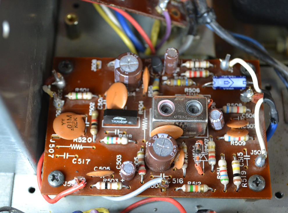

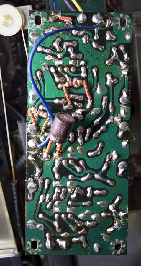

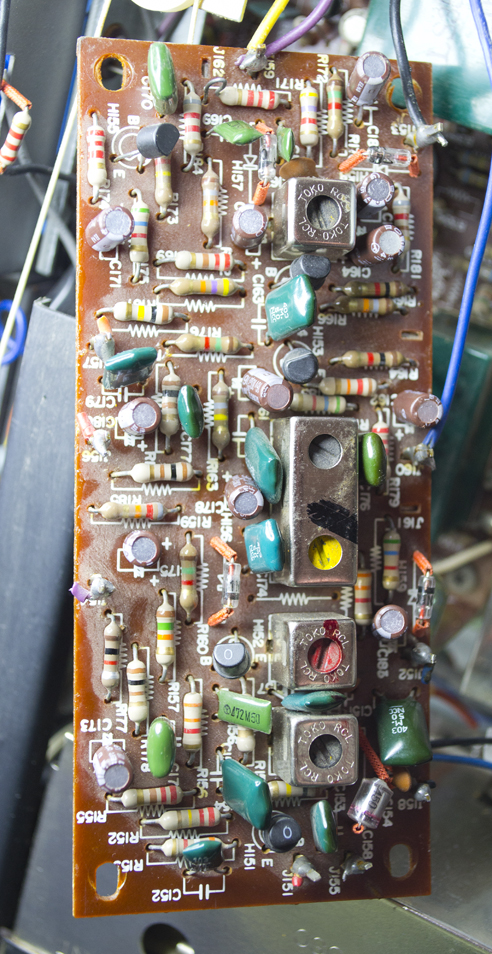

Je suis maintenant prêt pour une réception optimale des chaines AM, les condos ont tous été remplacés suite à la réception de ma commande de pièces.

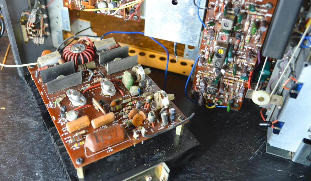

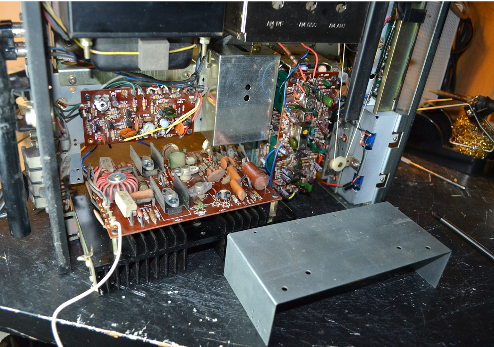

J'ajoute quelques images...

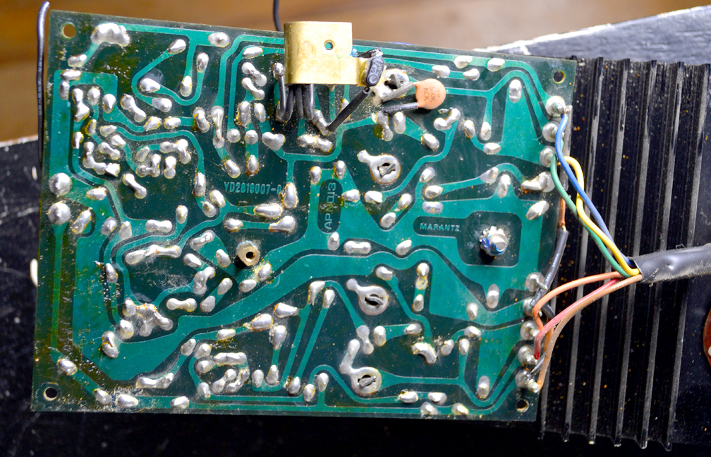

Tel que mentionné par l'administrateur du forum lors d'un travail effectué sur un 2270, les cartes d'amplification de ces modèles sont difficiles d'accès. J'ai dû prendre un max de photos pour garder en mémoire l'emplacement des fils à sectionner...
Plutôt que de dessouder certains fils directement sur la carte d'amplification, j'ai préféré dessouder les fils à cet endroit...
Petit nettoyage à faire en perspective...

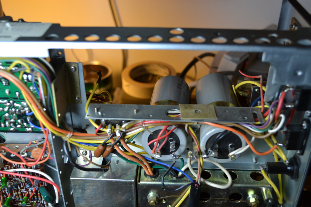

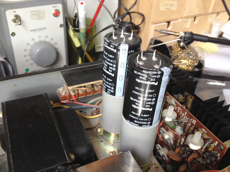

Pour le remplacement des gros condos, j'ai choisi des Panasonic d'une valeur de 10000uF et 80v (les originaux étaient de 9000uF pour 55v).
J'apprécie surtout que ces condensateurs sont d'un même diamètre que les originaux.
Sur réception de ces composantes, j'ai été surpris de constater la présence de 4 pattes et non pas seulement de deux...
À quoi servent les deux pattes supplémentaires? Je crois comprendre qu'il ne faut pas les utiliser (?)
Le temps est une fiction
- Kikook
- Messages : 5879
Re: Marantz model 2245
Sur ces condensateurs en particulier ce sont des pattes de maintien supplémentaires lors du montage sur le circuit imprimé.

Les 2 picots actifs sont repérés par un gravage sur leurs pastilles de rivets.
Les 2 picots de maintiens, ne comportent aucune indication gravées sur leurs pastilles.

J'avais remarqué pvphil. Merci tout de même.

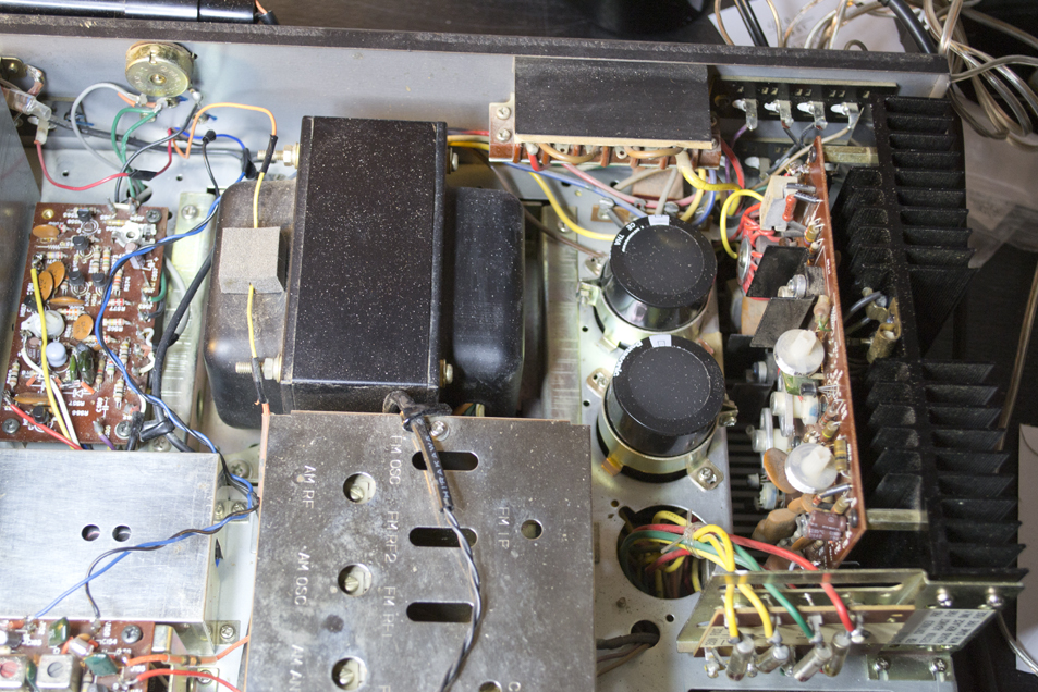

J'ai terminé le travail sur cet appareil durant la période des fêtes
. Un nombre important d'heures ont été consacrées à ce projet et pas de doute que je serais plus rapide si j'avais a intervenir de nouveau sur ce modèle. J'en ai profité remplacer l'antenne extérieure à l'arrière du receiver qui était cassée (il est pourtant indiqué "NE PAS UTILISER COMME POIGNÉE" à cet endroit). C'est un réel classique sur cette gamme de Marantz de tomber sur des appareils dont l'antenne est cassée...
Images de l'antenne de remplacement trouvée sur un site d'enchères... Sinon, les nombreuses soudures à effectuer pour raccorder tout le lot de câbles aux canettes de remplacement (Panasonic) est une corvée en soit.
Image avant le remplacement des condos: Après (désolé pour la poussière...): Voilà.
Je vous reviens sous peu avec un avis sur la sonorité de ce 2245 puisque je suis toujours en période d'essai avec mes enceintes habituelles (Kef 104, JBL 4311 et Kef 102).
