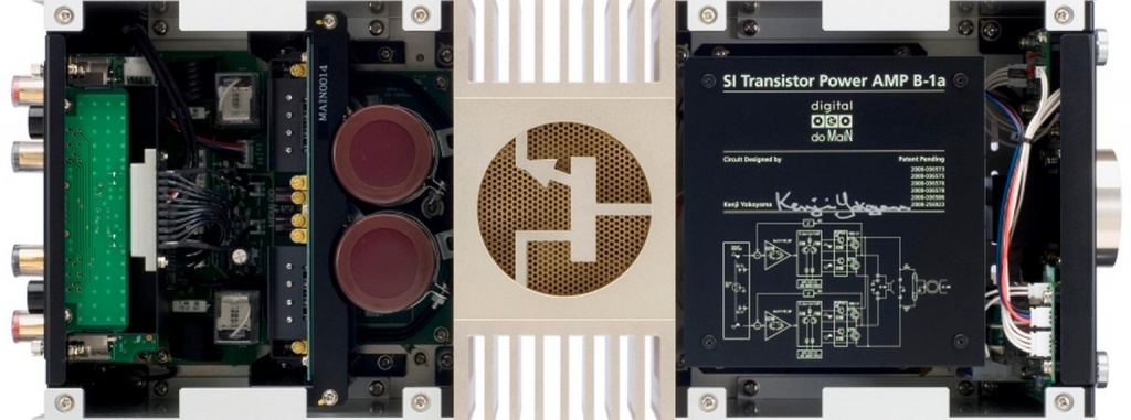

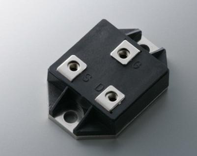

Pour complément d'information, il existe encore un constructeur de ce style de composants uniques (transistors à effet de champ à structure verticale) en voici la photo :
il fait partie d'un amplificateur qui existe au Japon depuis quelques années et qui est désigné B1-A curieux non ? Ce qui en plus, ne peut pas être une coincidence est que tous les composants sont fabriqués à Hamamatsu .....Tiens , tiens ...Y aurait-il anguille sous roche ?
Une petite photo du B1-A fabriqué par DIGITAL DOMAIN au JAPON :
Après enquête poussée , je ne suis pas certain que ce nouveau transistor 2SK77-B soit utilisable dans le B1 de YAMAHA .....Mais je vous tiendrais informés de la suite ...
bonne journée
bonne journée

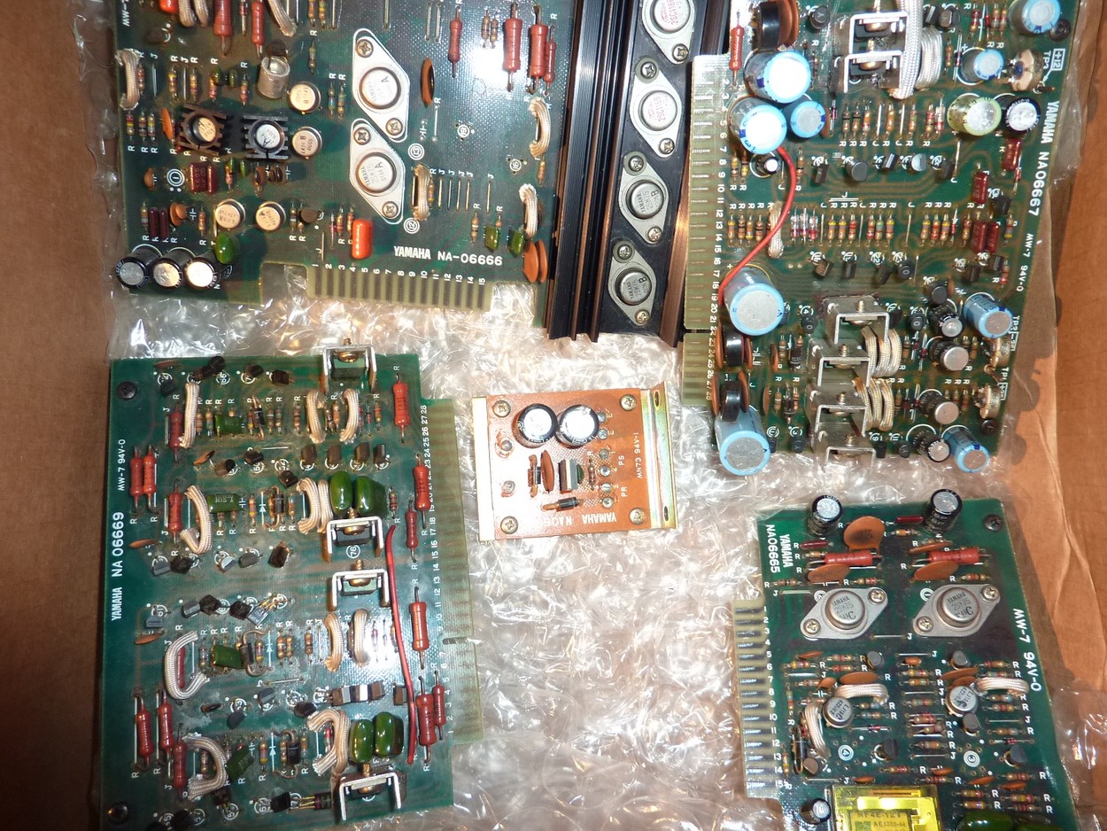

Le repérage et le choix des composants à changer dans le B-1 a commencé.
Une petite vue d' un lot correspondant à moins de la moitié des cartes embarquées

Et ce n'est qu'un ampli de puissanceUne petite vue d' un lot correspondant à moins de la moitié des cartes embarquées
Un travail de longue haleine...la passion du vintage est là

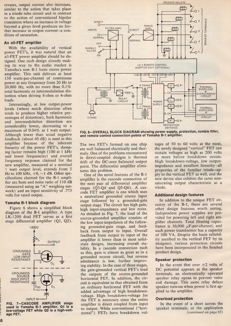

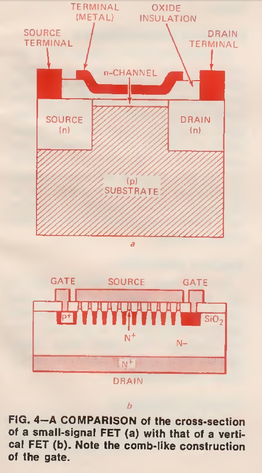

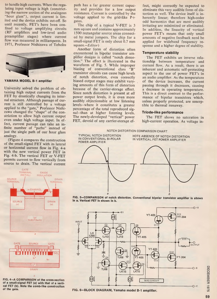

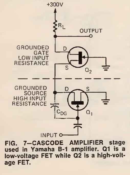

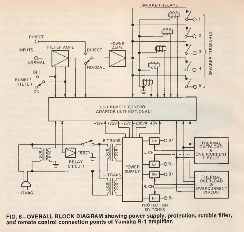

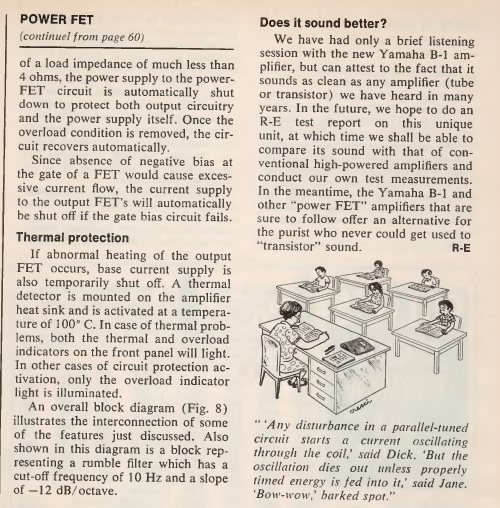

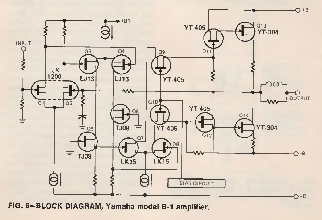

Je savais que j'avais vu quelque chose sur les V-FET, et bien voici un article avec présentation du Yamaha B1 par Len Feldman.
J'ai aussi un banc d'essai sur le B-2, son petit frère...
Power FET for Audio, Radio Electronics, décembre 1975.
