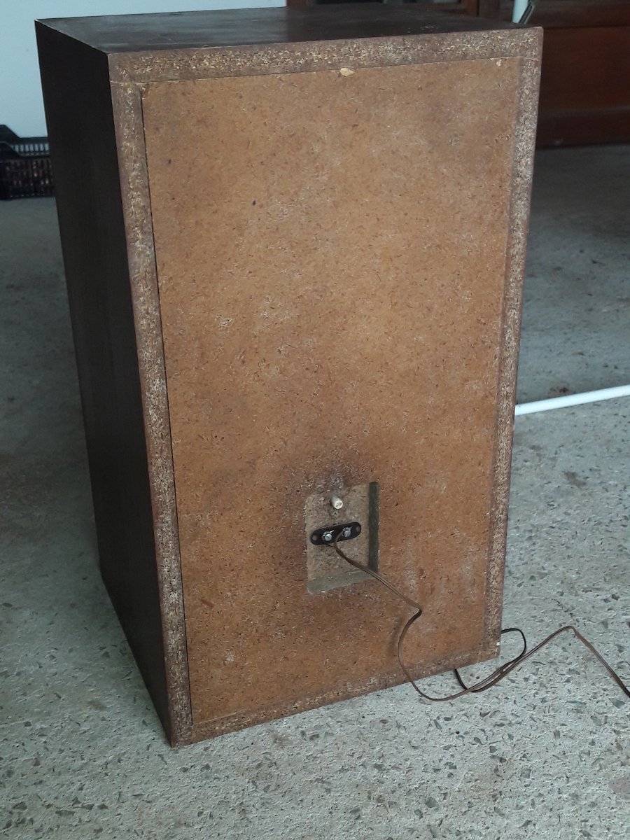

Whhaaaaaa ! Merci pour toutes ces infos.
Est-ce que l'un d'entre vous saurait me dire de quel modèle il s'agit d'après les données que j'ai glanées ?
- HP Twitter Audax Tw8b + Grave HIF17 Audax
- Achetées en 1972
- 6,8 Kg pièce
- LxPxH = 27x24x43 cm.
- Le vendeur me disait les utiliser avec un ampli d'une 30aine de watts, mais l'info n'est pas très fiable. Il m'a aussi affirmé qu'il s'agissait d'une marque allemande, alors que grâce à vous je sais qu'il s'agit d'une marque française. Donc pas trop fiable, le gars...
Par ailleurs, comment fait-on pour les ouvrir sans les abimer ?
Quel huile/vernis utiliser pour les restaurer sur l'extérieur ?
Merci, Merci, milles merci à tous.
Gabriel
- Achetées en 1972
- 6,8 Kg pièce
Gabriel

Pour les ouvrir j'ai utilisé un couteau de cantine assez rigide et assez fin pour passer dans les bords. Le cadre est pointé il faut y aller doucement pour la dessertir en faisant plusieurs fois le tour... Pour ce qui est du vernis, si il n'y a pas de grosse rayure, l'huile dure suffira, c'est un truc de base de la restauration d'ébénisterie.

croisé une paire d'enceintes de la marque
même logo que la pub proposée par Hencot
3 voies
un Tw8b
un médium Audax ou Princeps 13 cm
un boomer elliptique Audax ou princeps
une paire d'enceintes croisée chez un papy pour qui j'ai réparé un ampli, Monarch
ampli semblant avoir le même âge que ces enceintes
3 voies
un Tw8b
