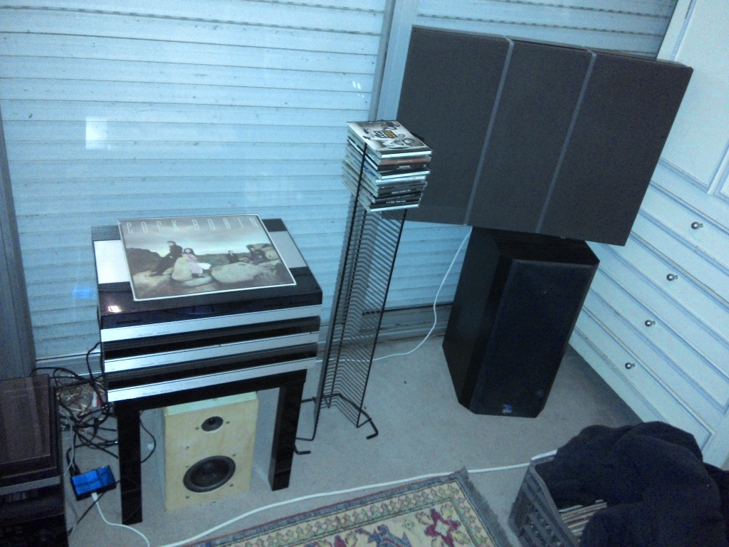

Bon, j'ai remplacé le tweeter par le audax et j'ai changé les condos du filtre. qui étaient pas trop mal conservés compte tenu de leur grand age (controlé avec mon pont LCR agilent, c'est surtout leur ESR qui était mauvaise, plus que leur capa). j'ai fait des photos au cas ou...
du coup effectivement le son est différent entre les deux enceintes. oui mais...en mieux coté audax! donc ce soir je remplace les condos du filtre coté droit déja et je vérifie le tweeter car la différence est trop flagrante, je me demande si l'autre tweeter n'est pas non plus endommagé, le son étant sourd sans trop d'aigus.
par contre j'ai bien contrôlé les autres hauts-parleurs, la personne qui me les avait vendues m'ayant dit que les suspensions avaient été changées et c'est confirmé! j'ai vraiment eu une belle occasion à ce prix là!

à noter que j'ai rajouté un 4.7uF en parallèle du 33uF, le schema du service manual indiquant 39uF sur le schéma et non 33uF (il a dû y avoir une "dérog")
le tweeter avec sa façade retaillée à 74mm
et mis en place:
