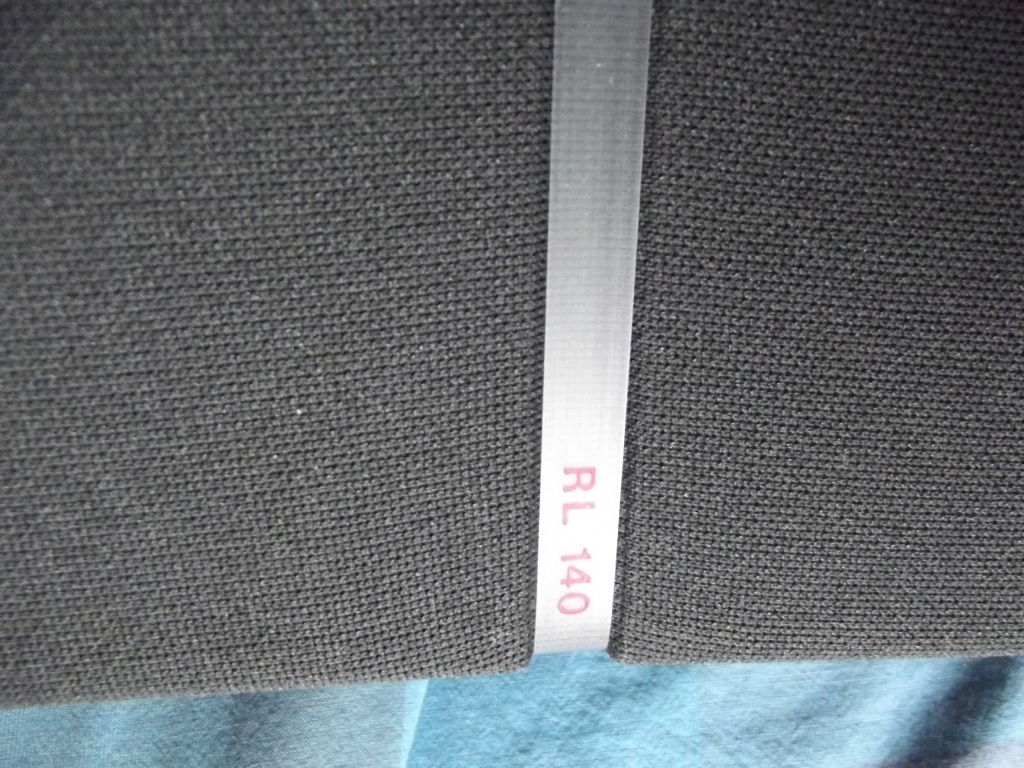

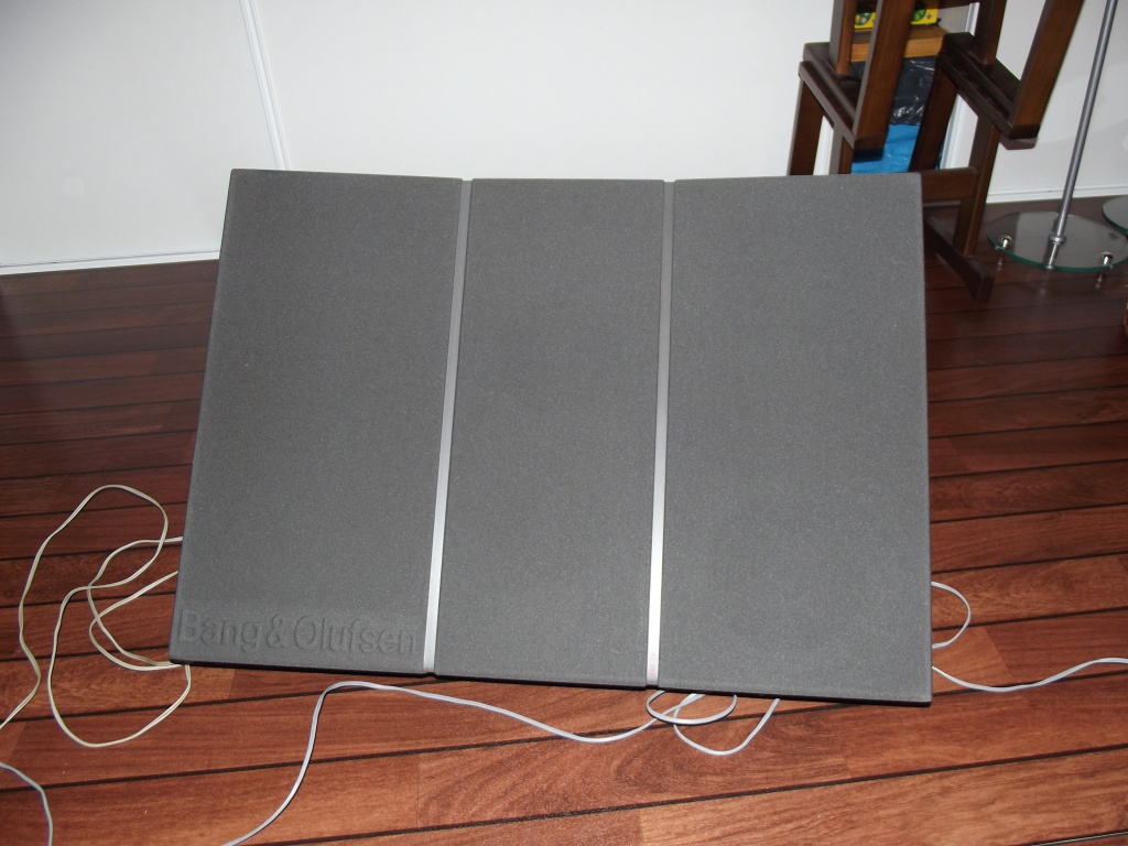

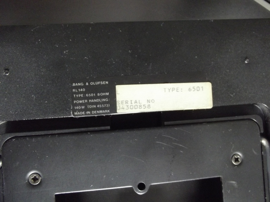

Je viens de finir la restauration d’une paire d’enceintes BEOVOX RL 140. Avant de poursuivre, j’aimerai ici à nouveau remercier Michel29 sans qui je n’aurai pas pu si rapidement achever cette restauration.
Cette paire d’enceintes a été trouvé dans un troc Tarbais à petit prix compte tenu de l’état de fonctionnement des enceintes qui laissait à désirer : un grave crillard pour l’une et un manque d’aigüe pour l’autre mais les 1ères écoutes semblent tout de même prometteuses à bas volume. D’autre part, je ne suis pas resté indifférent à leur look peu commun, sans doute futuriste et à leur envergure avec un état extérieur impeccable et un poids respectable. Sans aucun doute, du travail en perspective mais je n’hésite pas une seule seconde. On verra bien pour la remise en état plus tard. Autant vous dire qu’aujourd’hui je ne regrette en rien mon achat.
Ce sont des enceintes 4 voies en bass reflex avec deux boomers de 16,5 cm (marque inconnue), un medium ITT de 13 cm et un tweeter à dôme Vifa de 2,5 cm. Il manque sur l’une des deux, le boomer et sur l’autre le tweeter paraît HS avec rien à l’ohmmètre. C’est là qu’intervient Michel, après avoir déposé une annonce sur le site en quête de ces HPs, un colis bétonné m'arrive quelques jours après avec les fameux HPs et en prime les filtres… puis commande des suspensions sur ebay.
Pour ceux qui pourraient être intéressés, voici un lien présentant sommairement les enceintes avec leurs caractéristiques techniques : http://beophile.com/?page_id=1496
Les enceintes sont aujourd'hui en fonctionnement posées à même le sol grâce à un support intégré à l’arrière ce qui permet ma foi une écoute rapprochée et dirigée avec une excellente réponse et tenue des graves. J’ai aussi récupéré les pieds métalliques vraisemblablement en acier mais il me manque toute la visserie et une partie des attaches.
Les 1ères écoutes après restauration m’indiquent et ce ne sont que mes oreilles qui parlent que "ma" musique a gagné en profondeur avec une grande présence.

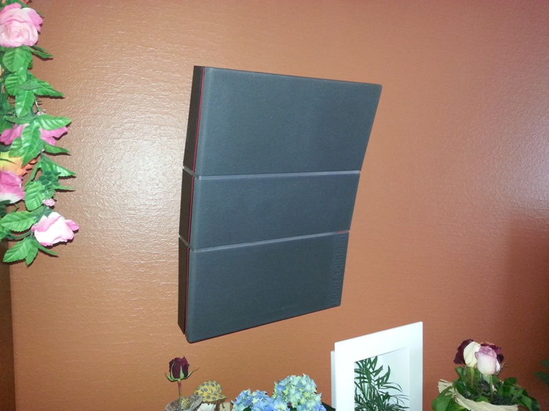

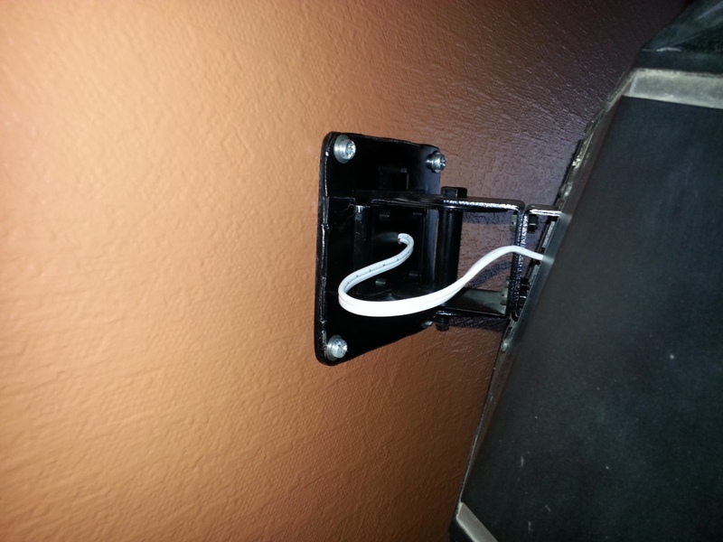

Je dépoussière un peu le sujet mais ces enceintes peuvent aussi être fixé au mur avec des pattes spécifique.
Mon père possédé depuis 1986 une paire de RL, mais des 60, et il avait acheté ces pattes de fixation.
Les voici
